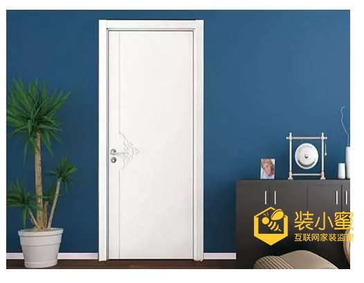

以主流的实木复合门为例,装修时,我们看到的门是这样的:

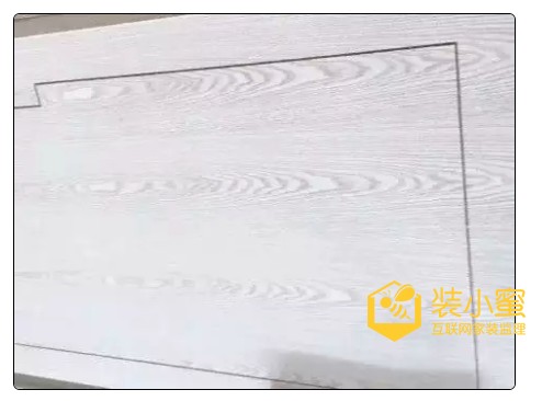

如果把门漆褪掉,会是什么样的?
第一步:褪掉漆后,半成品的门
上图:褪掉漆的木门

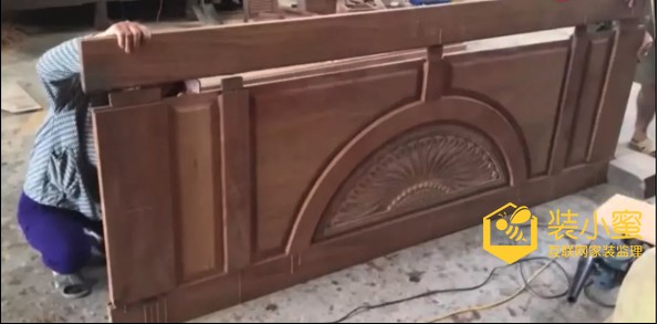

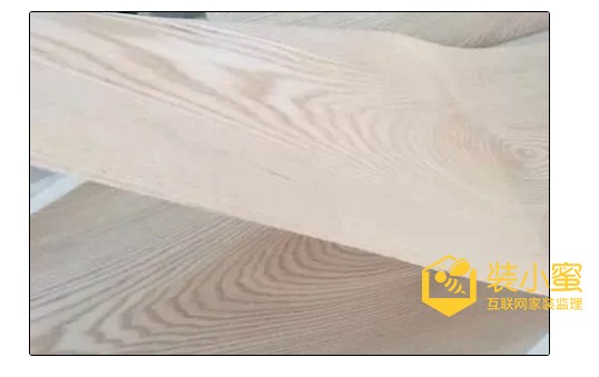

门的表面其实是用白乳胶贴上去的一层木皮。
上图:贴好的木皮细节
把木皮掀起来,就像薄薄的一层纸。

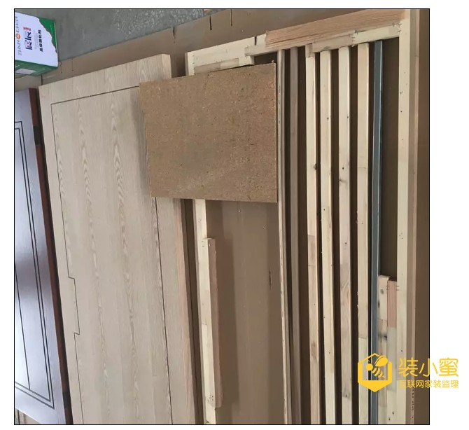

第二步:去掉贴皮,露出门的本来面目。

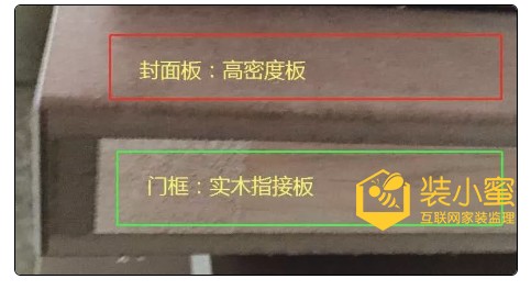

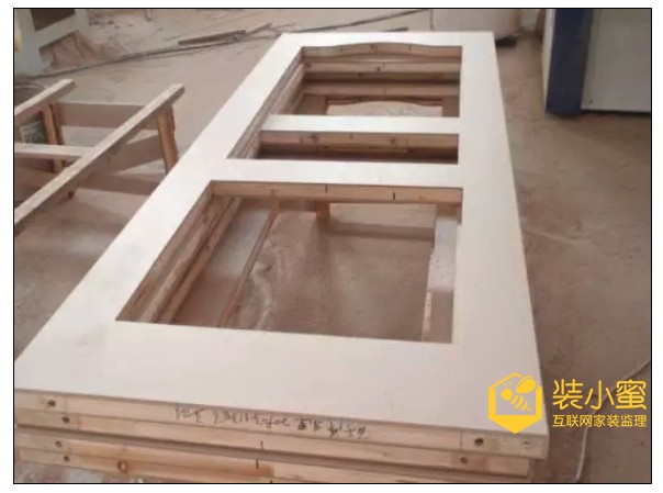

在贴木皮之前,有一层是覆面板,也叫包面板、封面板,作用是让门整体足够平顺,通常都是使用高密度板。
attachments-2019-09-d83Z1CHf5d843a80e1a4c.png上图:覆面板让门整体更平整

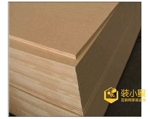

上图:高密度板细节,有点像纸板
注意:覆面板比较容易出现偷工减料的情况,有的小厂家可能使用6厘板、4厘板,影响门的结实牢固程度,一般使用8厘板,也就是8mm厚的高密度板。

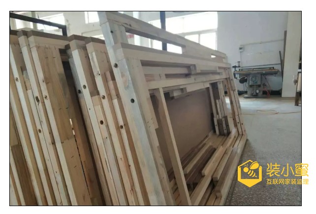

第三步:扒掉覆面板,门最原始的样子
可以看到门框+门芯料(门中间的填充料)。
上图:实木复合门裸门框
上图:实木复合门组装示意
