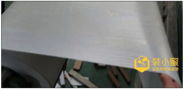

通常手法是PVC压膜,就是把一层PVC塑料膜通过高温高压的条件固定在板材的表面。
上图:免漆门的PVC贴纸

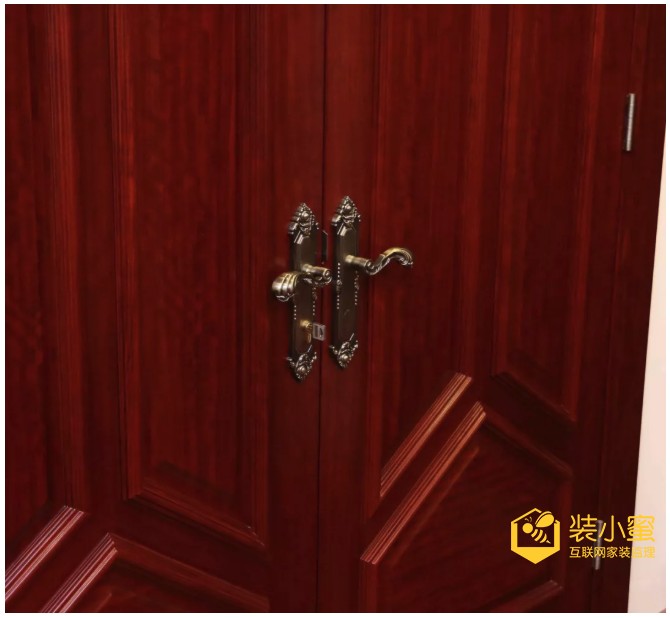

上图:机器吸塑后的免漆门板

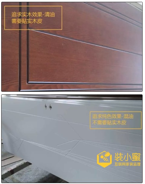

烤漆、喷漆是按照施工方法来区分的,而清油和混油则是按照油漆性质做的区分。
简单说,清油没有颜色,混油有颜色。

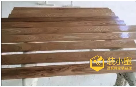

如果你追求实木纹理效果的,那么就要用清油,要先贴实木皮再刷清油。
上图:刷了清油的木制品在车间晾干

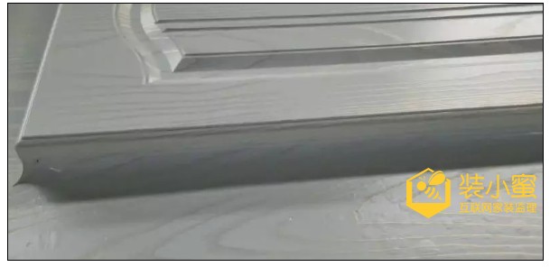

如果你追求纯色效果,那么就要用混油。
上图:清油和混油的效果
