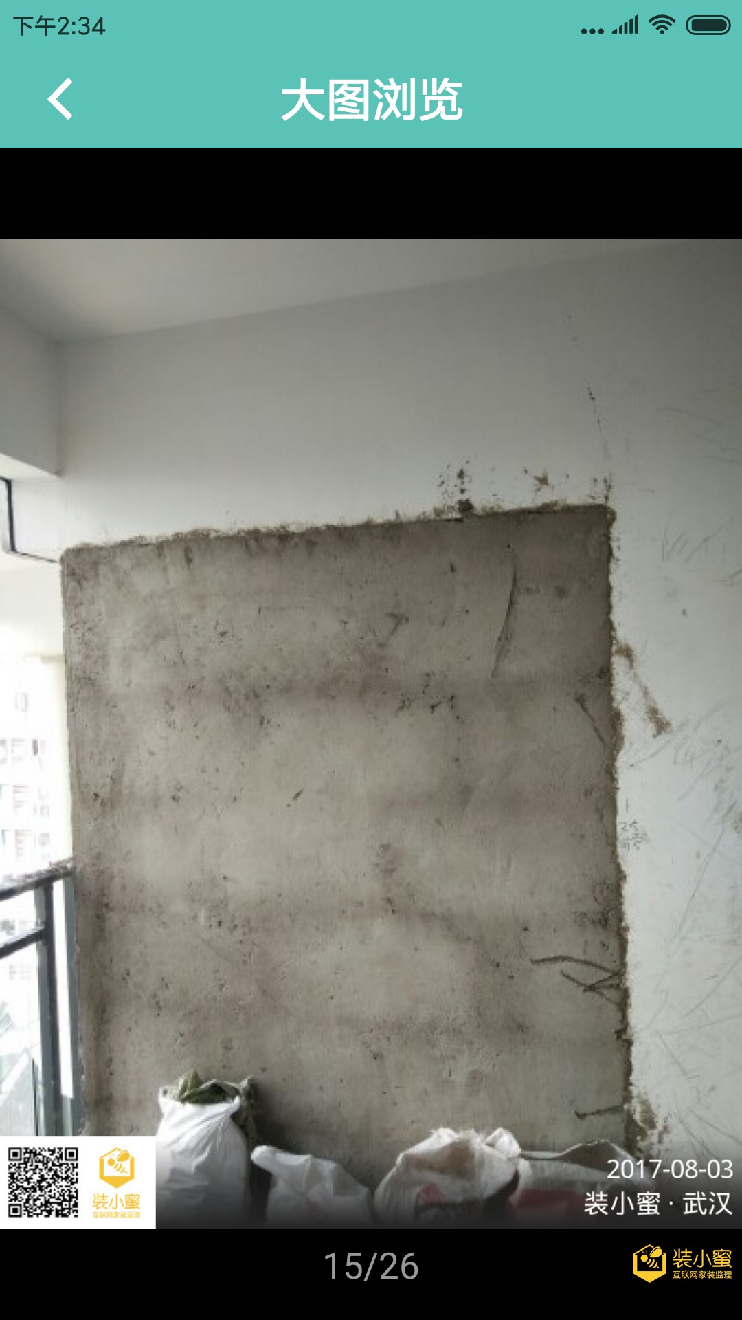

第1次问题:砌墙的时候上门检查,发现新旧墙交接处没有加抗裂钢网就已经做完水泥抹灰了(交底时已有过沟通)。
说明一下:新旧墙交接处加钢网的目的是为了减少后期墙体开裂的可能性。后期在我的强烈要求下采取了补救措施,新旧墙各切割20厘米加钢网重新抹灰处理。

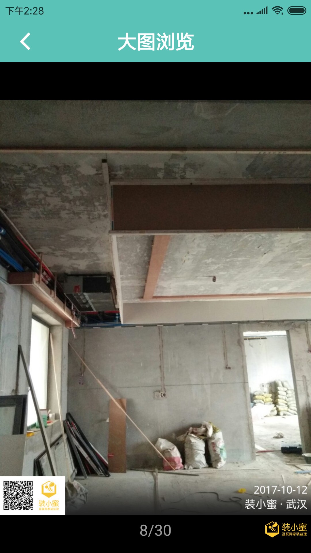

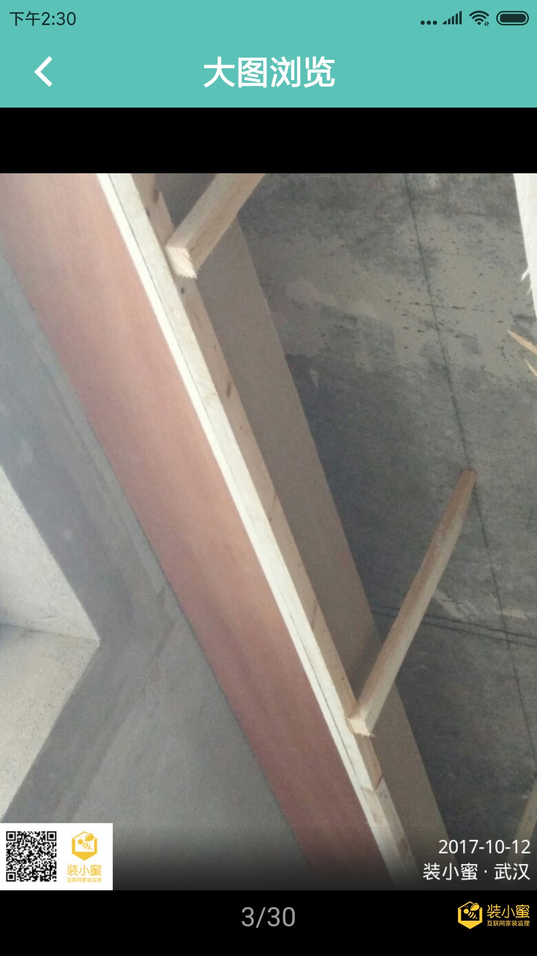

第3次问题:吊顶施工不规范。当我入室看到工人施工时,当时我就懵了,这哪是吊顶啦,完全是在糊顶嘛。顶部钉一根木方,墙上钉一根木方,拐弯处再加一个木木,直钉枪钉上,一个吊顶就这样完成了。当时我就通知客户让其停工整改,并让其公司监理上门确认。
由于有我第三方监理在场,他也认可施工不规范并责令整改。但工长不答应,如果整改就触动了他的利益,说让他们公司总监过来定夺,我想既然是总监应该会站在公正的立场。第2天总监过来了,谁知道所谓的总监更是信口雌黄,说掉顶又不承重,肯定掉不下来,他们公司有售后有保修的。当时我就怼了他,你花宝马的钱4S店给你一辆夏利,你接受吗?
我瞬间无语,这样的公司和马路游击队有什么区别?这样的施工比马路游击队做的好在哪里?难道我们装修完之后就天天等着别人在家里维修吗?
