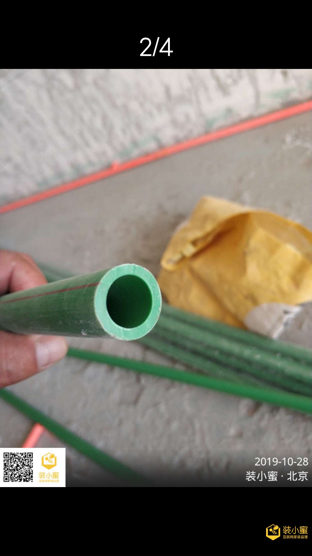

1上水管常见的品牌有,伟星,联塑,微法,中财,金牛,日丰主要常用材质是PPR型材,规格是20mm/25mm/32mm,每根四米长。

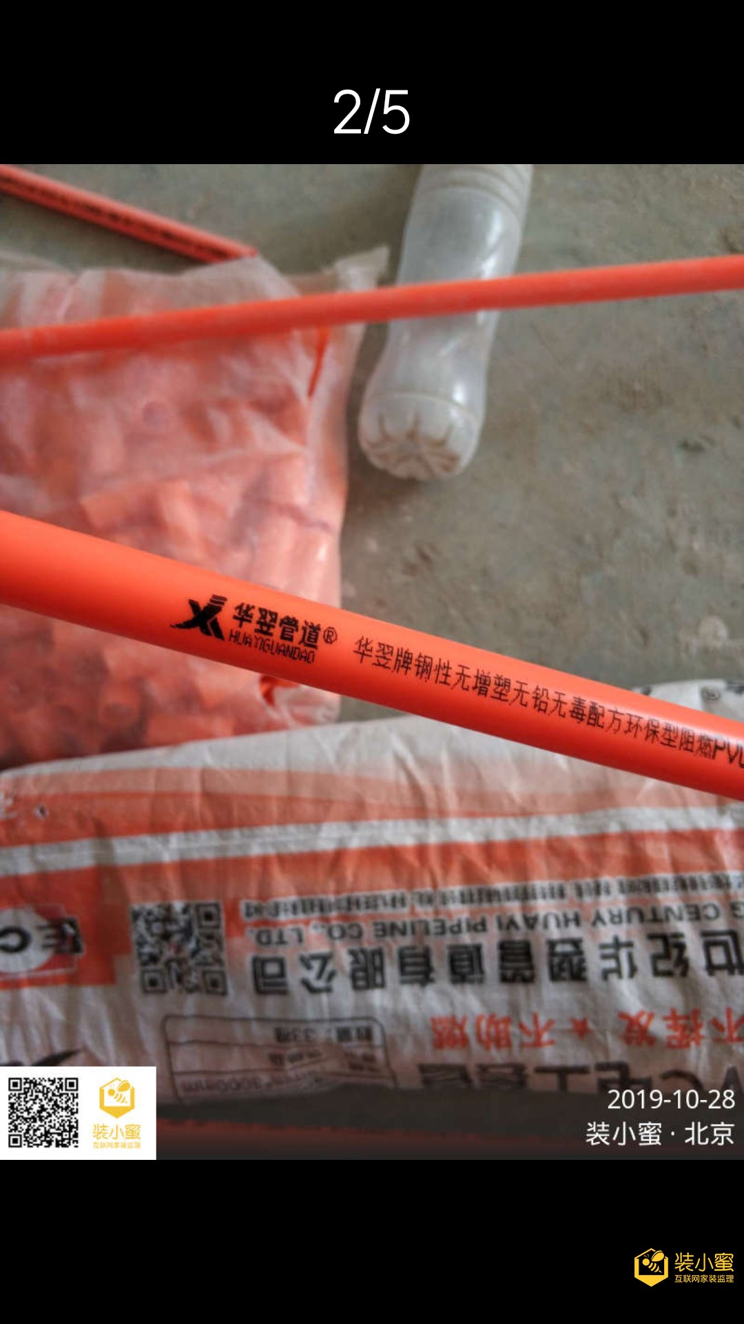

3电线管常见品牌有华翌,伟星,联塑,主要常用有PVC,也有个别装修公司使用金属管线,线盒也有相应的品牌,常用规格,型号,16mm/20mm/25mm,每根三米长。

电管:华翌,伟星,联塑;

PPR水管:伟星,联塑,天力,日丰,联塑;

4、PPR给水管,品牌:金牛、伟星、保利、天力、金德、芬驰(进口)、微法(进口)等,家装采用的水管管径有20管、25管、32管,从管的壁厚分为2.8mm、3.5mm、4.2mm,一般是和管径一起表示,如20x2.8mm,25x3.5mm等,给水管又分为冷热冰管,现在家装中几乎全用热水管了,因为热水管比冷水管的壁厚要厚一点,还有就是每一个水管的品牌旗下都有很多型号,一般来说价格贵一点的就要好一点,PPR给水管配件有内丝弯头、直接,弯头三通、过桥弯、内丝三通等

1水管:伟星.日丰.金德.德国微法.联塑。

3穿线管:华翌.联塑.伟星。

3.线管:华翌,伟星,联塑。
