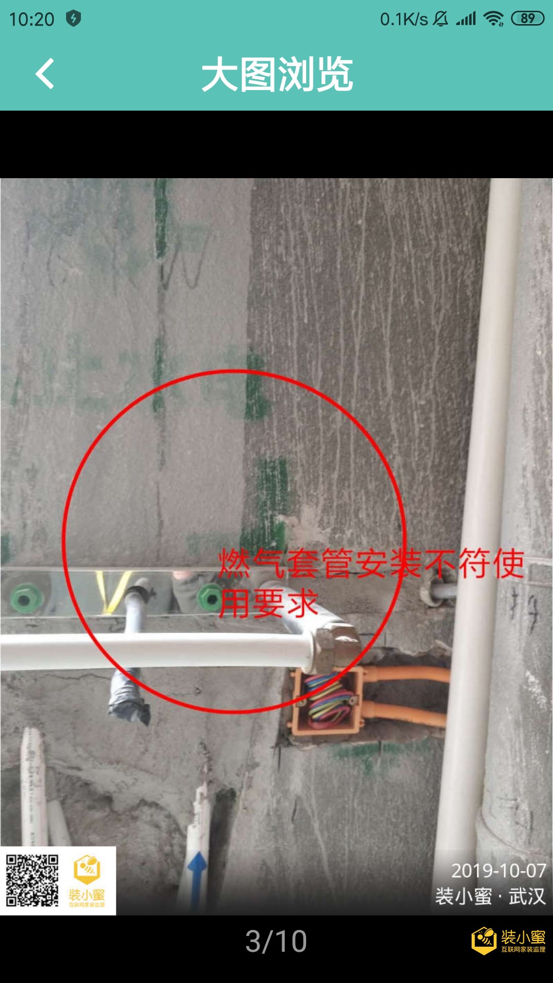

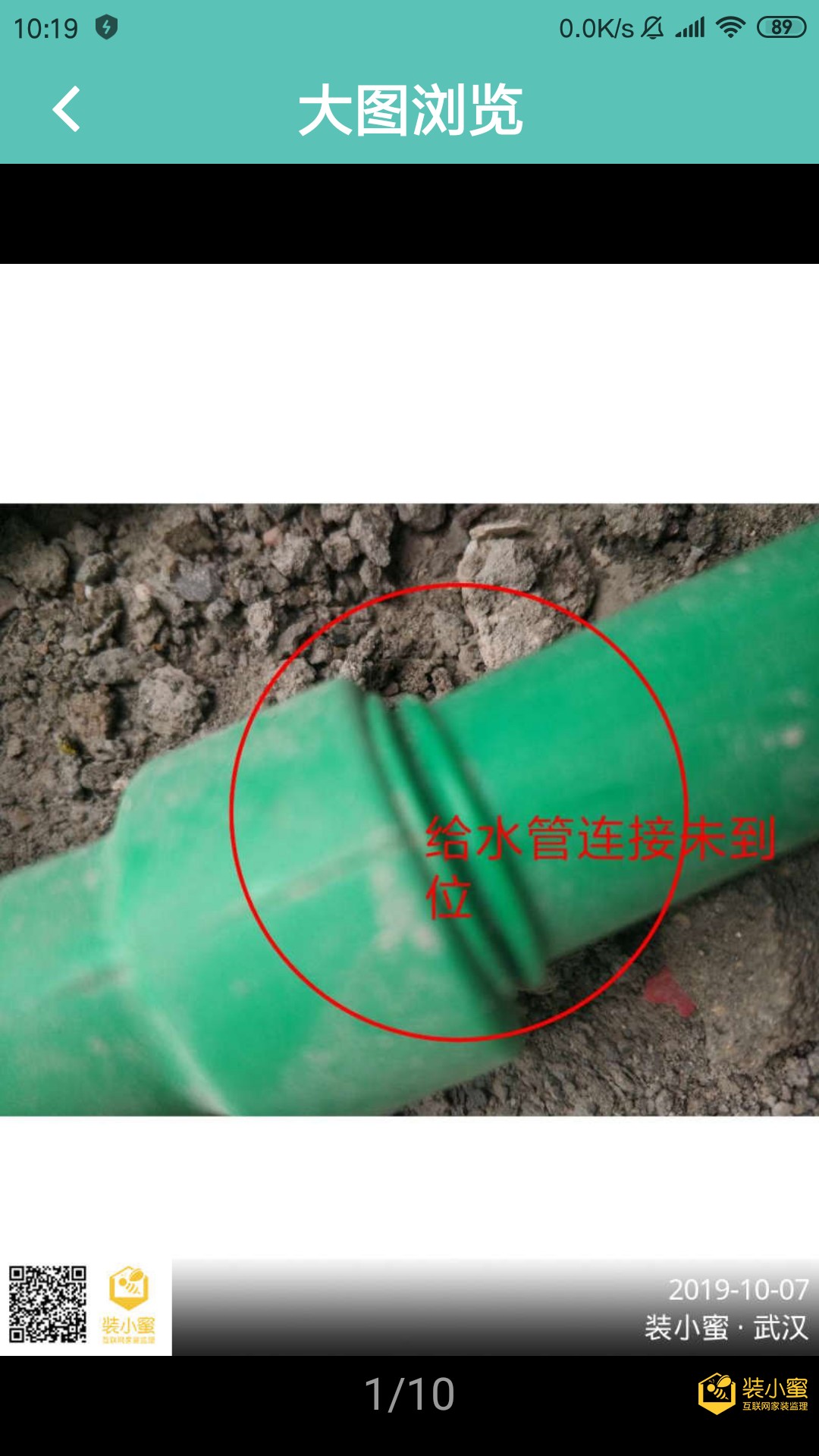

attachments-2020-03-txvMEwZh5e60621e968de.png开发商预埋的空调排水管被水电开槽锯断,施工方监理和客户(称24小时盯着)都未发现。attachments-2020-03-xA2lSsEu5e6062950dbcc.png水电焊接不到位。attachments-2020-03-62JXZFF35e6062cef2af0.png
热水器的燃气管无套管,裸埋在包管墙面。
