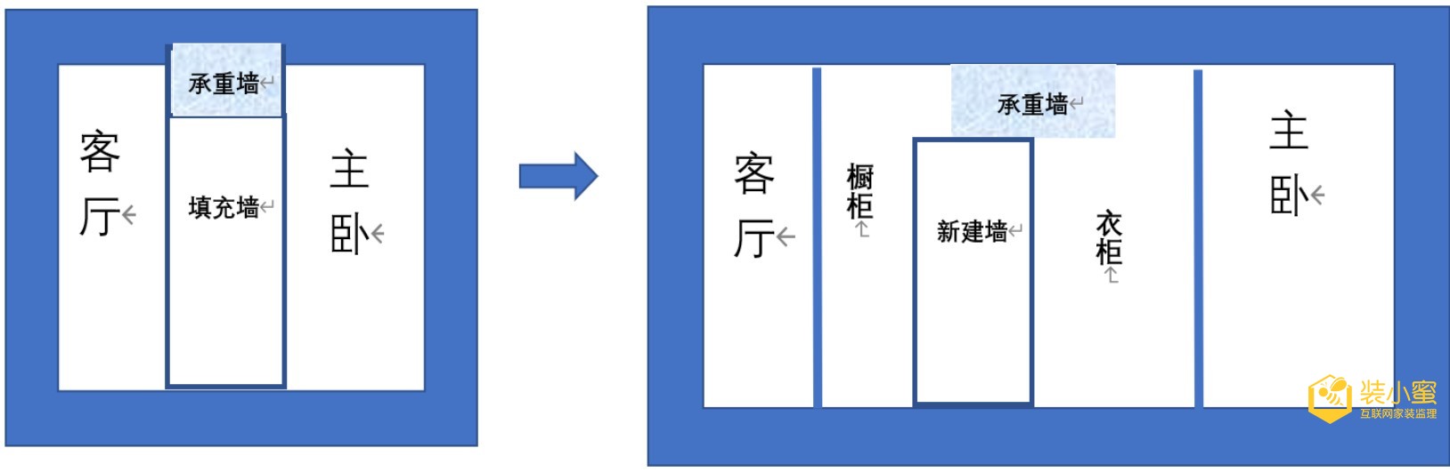

attachments-2020-05-sPN8P6oP5eb9715c2416e.jpg我的客厅和主卧之间有一多半是填充墙,有个工长说可以把填充墙打掉,再砌个薄墙,并且往客厅方向移动30公分,这样就能做个Z字形柜,主卧做衣柜,客厅做橱柜,请问:1、这样做的柜子牢固吗?2、这样是不是隔音不好啊

您好!客厅和主卧室隔墙如果从上到下,都是承重墙,承重墙是不允许拆除的,拆除后影响房屋整体结构。如果客厅和主卧之间是一个过梁,底下是非承重墙,这种情况可以把墙拆掉,用轻钢龙骨石膏板打成隔断墙,轻钢龙骨隔断中间加保温隔音材料,两边再做柜子是没有问题的,卧室地面柜子可以定制做成顶天立地的,客厅橱柜不能做吊柜,只能做上下通体柜,隔音和牢固程度都没有问题。

你好!根据你的描述,把双墙改为单墙,是没在问题,可以施工。对柜子的牢固度没有影响。单墙加柜子,对隔音也没有影响。

        您好,这个方案可行,增大了房屋使用面积。但需要注意:改砌的单墙不在梁上,建议新砌墙体基层现浇一个反背梁,砌墙每六十公分高加拉通长钢筋。

根据你的描述,把双墙改为单墙,这个方案是可以施行。对柜子的牢固度没有影响。单墙加柜子,对隔音也没有太大影响。

这个方案可行,因为有薄墙隔音没有问题。衣柜牢固一点问题没有。反而衣柜齐梁,变成嵌入式更加美观。这个设计不错。

这个方案是可行的,厚墙改单墙再加强柜子,说不影响隔音效果的,如果对隔音效果比较好,可以在后期装柜子时再在柜子背面固定一层隔音棉。
