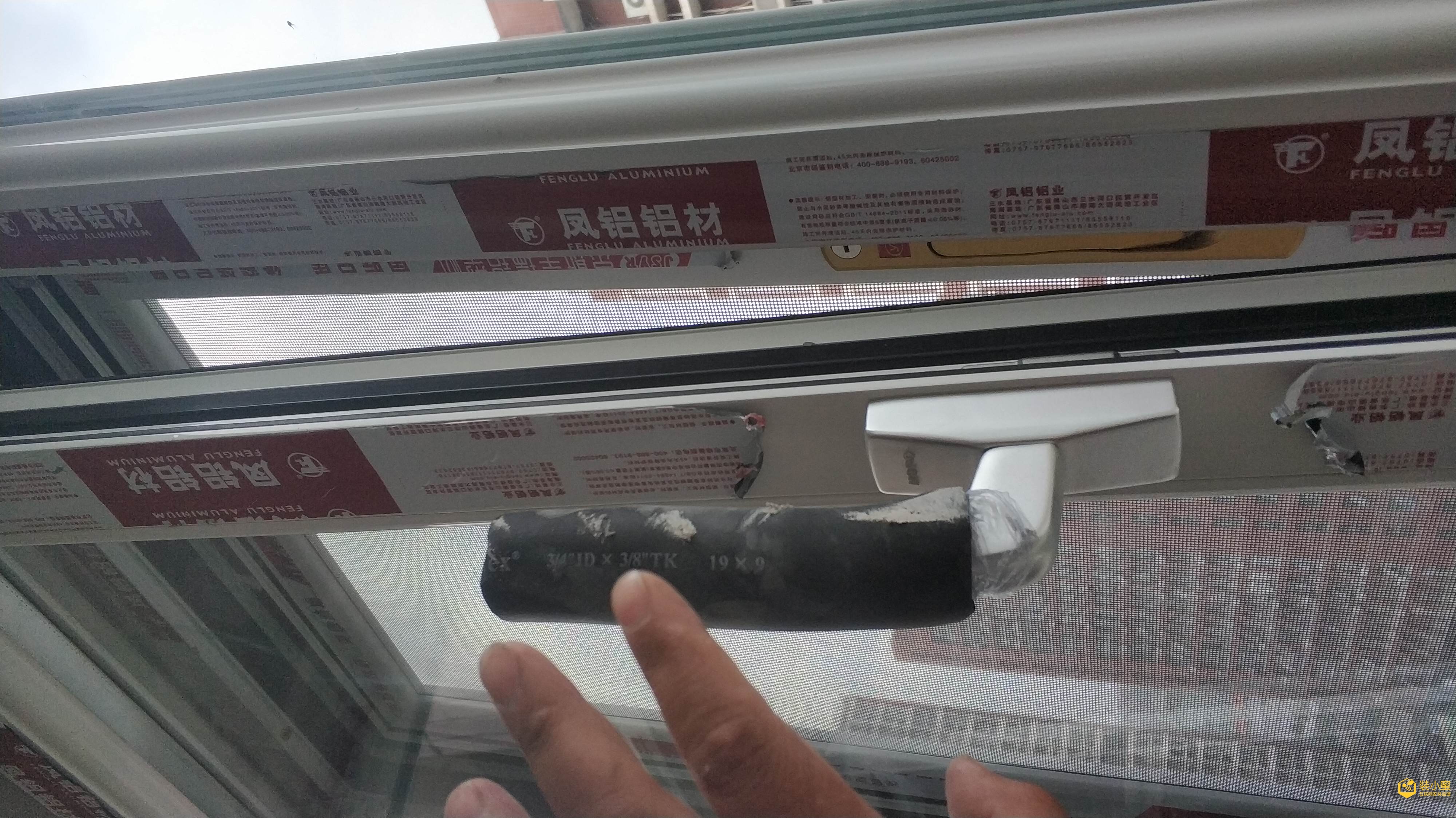

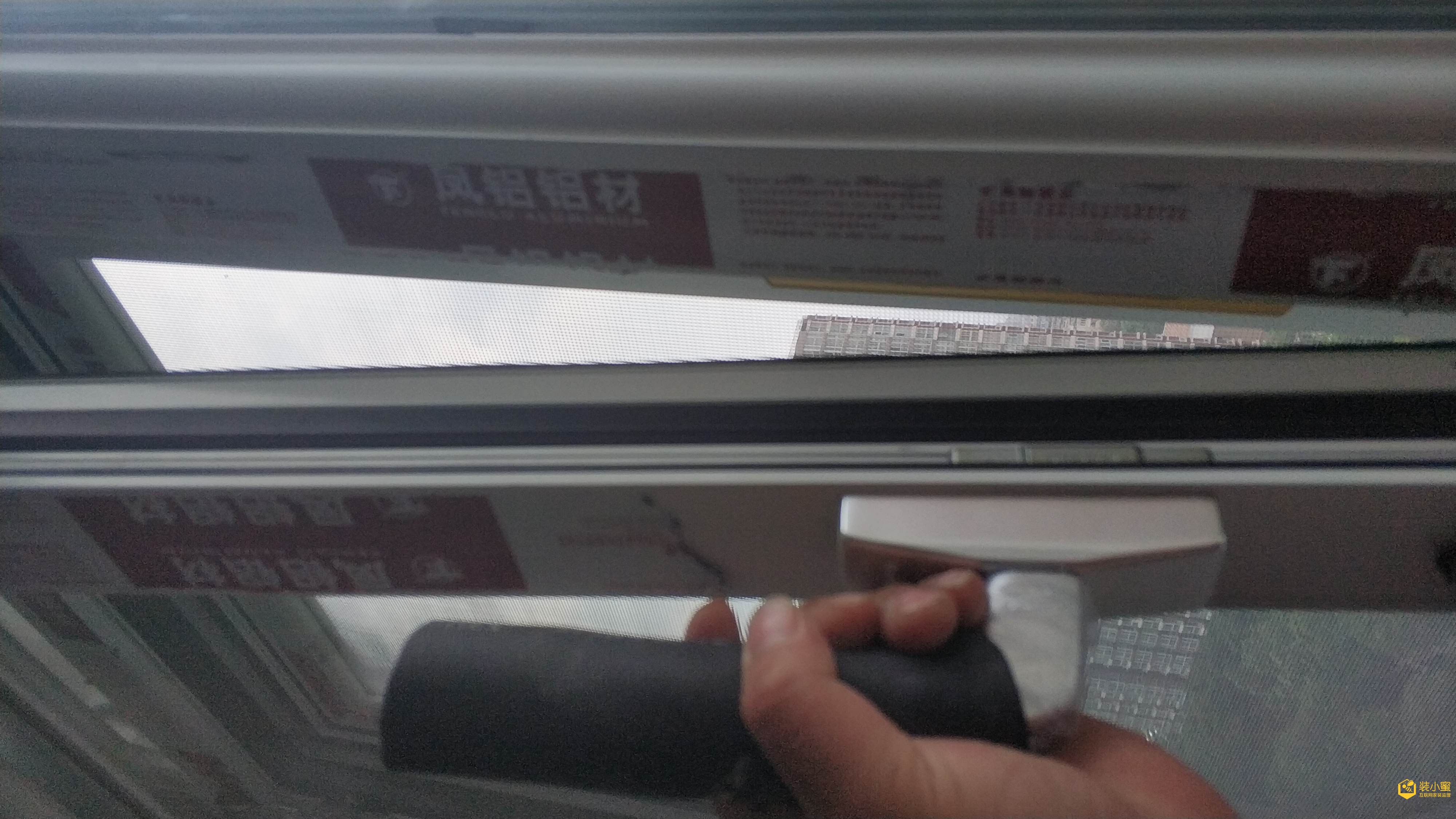

我家有两三扇开发商自带的落地窗,但玻璃有碎的,铝框也比较薄,出于安全隔音等各个因素考虑,目前是在原有窗户上加装一层窗户,还是直接拆掉原有窗户装新的窗户两种方案中犹豫。
请问这两种方案的优缺点,哪种更好些呢?

目前北京市场上以断桥铝窗户为主,70系列应该够您家隔音与保温效果,不破坏外墙保温或防水所以建议拆除原窗户,会节约窗户空间,另外保留attachments-2020-05-ij7J2dz45ed30eb32c8b0.jpgattachments-2020-05-ybEmRxzx5ed30ee3dbf61.jpg原窗户后期通风使用不方便。
