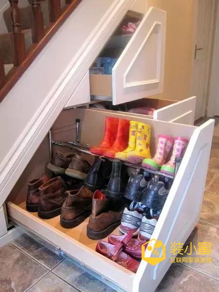

1、对于别墅或者复式楼有楼梯的可以这么设计是不是既美观又满足功能需求呀!
attachments-2020-02-CKzTz1mj5e5091bf67b4e.jpg2、入户鞋柜底部预留一点空间是否别有韵味又实用!

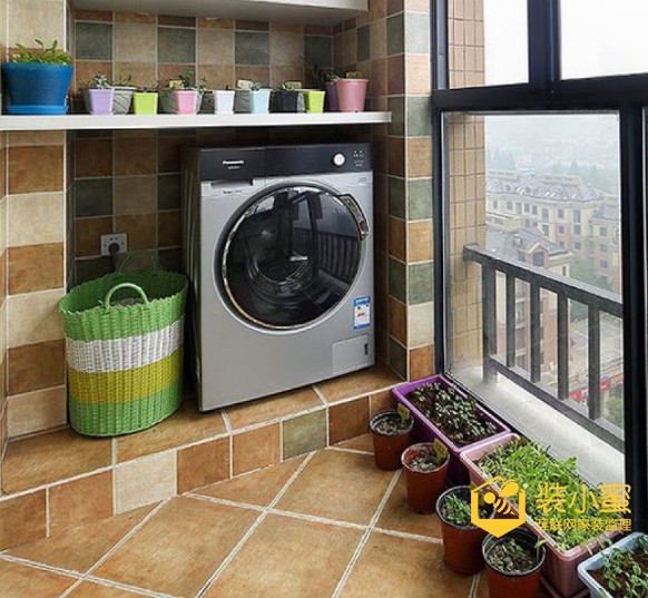

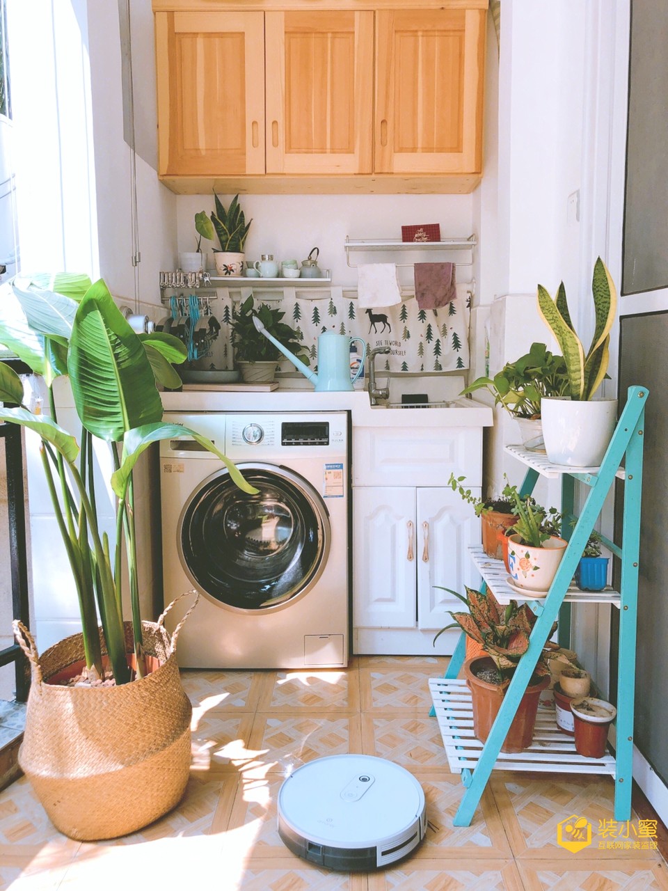

attachments-2020-02-BoctPQt55e50933a967da.jpg二、阳台洗衣柜台设计案例
1、阳台洗衣机柜台这样设计,估计都想天天洗衣服……
attachments-2020-02-3JPLs4rR5e5093d15f95c.jpg2、洗衣机底部这样抬高设计您是否能产生共鸣呢?attachments-2020-02-RhyXqHSp5e50945f958aa.jpg
