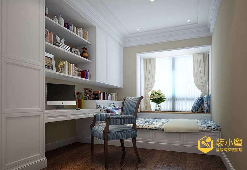

榻榻米的诸多好处使得喜欢它的人越来越多,特别是年轻人美观大方、节省空间,之前常用于小户型卧室设计中,随着榻榻米设计潮流影响,现在很多大户型书房也在引用榻榻米设计。下面我来大概介绍一下榻榻米的具体情况:
一、榻榻米常出现在阳台,书房还有卧室;在市场上常见的榻榻米主材是大芯板、高(中)密度板、三层夹板、指接板,甚至你有足够的资金可以选用实木。当然,不同的材料价格也不同。价格最贵的是实木、其次是指接板和大芯板,而夹板以及高(中)密度板则价格最低。(但从实用的角度来看,大芯板和指接板以及夹板比较实用,实木并不一定好。)而高(中)密度板,在环保方面有所欠缺,在制作过程中使用了大量的胶水不利于身体健康。因此,目前市场用得最多的是夹板和大芯板,这是性价比最高的材料选择。
二、阳台榻榻米安装注意事项:
1、首先从底架开始说起,榻榻米装修底架一定要记得进行防虫处理,防潮处理,最好预留一个透气孔。
2、榻榻米地台的面层板块,可以用实木,也可以用复核地板,但是记住地板也要做防潮防虫处理另外就是不要破坏原有的防水层。3、注意榻榻米地台的设计高度,不设计升降桌的高度一般在150~200㎜之间,设计升降桌的高度就是按照你自己要设置的高度了。
4、不要破坏原有的防水层,在装修榻榻米之前要做防水测试,如果有渗漏,则防水层需要重新来做。
5、要确保阳台地面的排水系统通畅,以免积水渗进居室。
6、任何装修都要以房子的结构为基准,不要破坏房子原有的结构,特别是承重结构,不然后果可想而知。
attachments-2020-02-wmCvhMsN5e509f8eef7c0.jpg三、榻榻米的市场价格,可以参照衣柜定制价格,一般900元-2000元每平方投影面积计算。
以上内容仅供参考,具体情况可以根据当地市场情况调研。

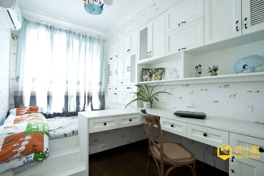

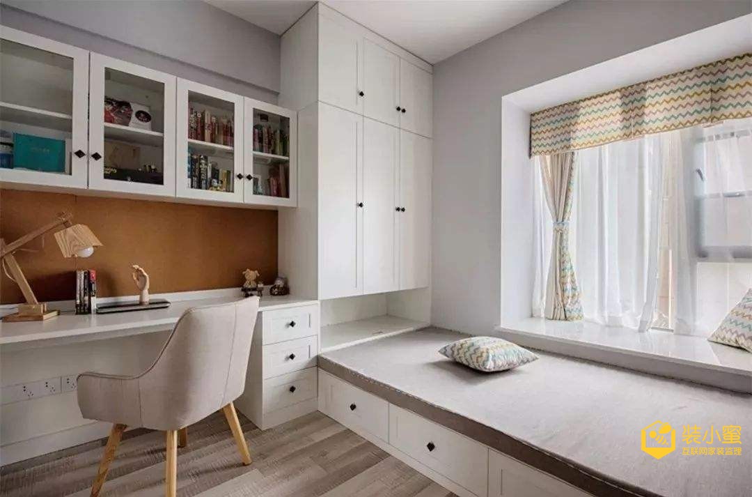

闵超
榻榻米可以很好解决功能需求和空间不足的矛盾并且可以增加家庭收纳能,对于房间太小的是个不错的选择,但是榻榻米的缺点也很明显,不可挪动不够灵活,有受潮的风险
房间小的家庭把儿童房将床设计成榻榻米床,书桌,书柜,衣柜形成整体,满足儿童房多功能需求的同时把活动空间最大化利用。
如果考虑做榻榻米注意做好透气防潮
价格方面跟衣柜差不多,榻榻米床体与同等尺寸成品床床体相比稍贵但相差不大
