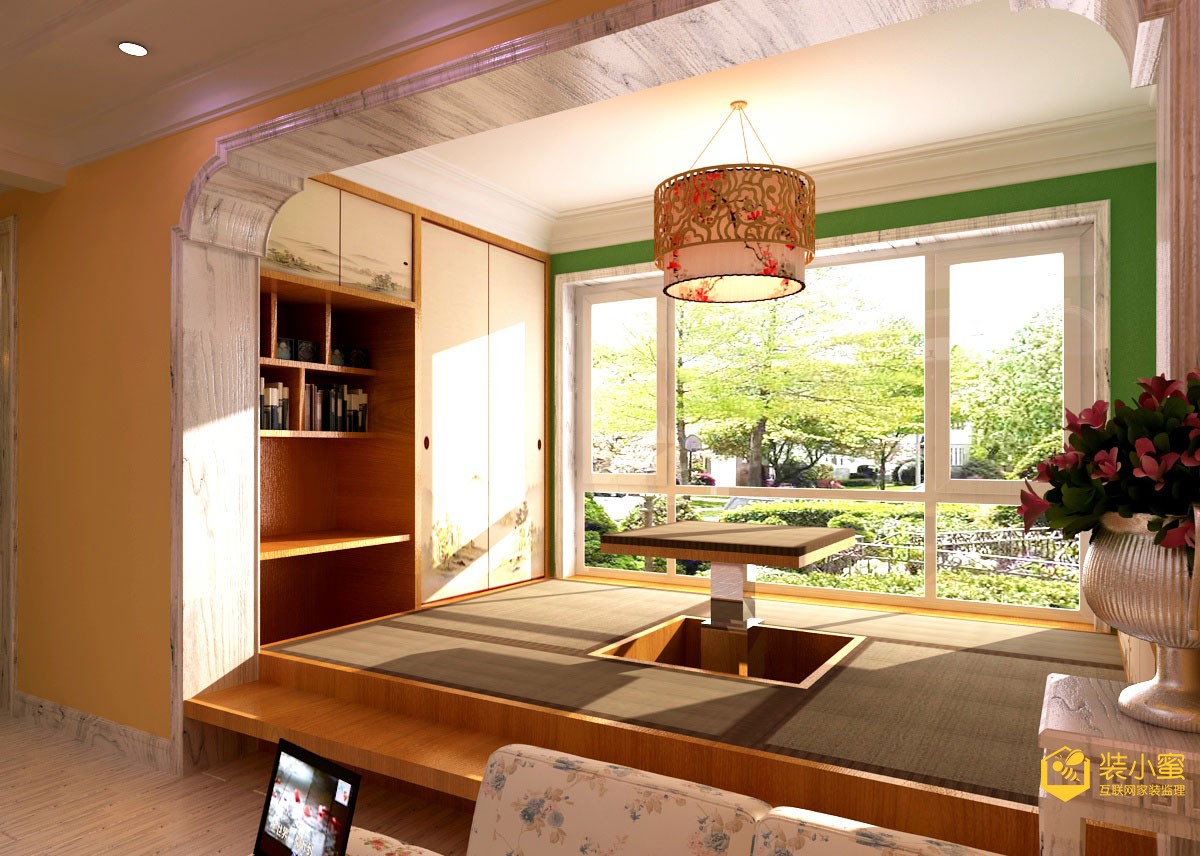

榻榻米的诸多好处使得喜欢它的人越来越多,特别是年轻人美观大方、节省空间,之前常用于小户型卧室设计中,随着榻榻米设计潮流影响,现在很多大户型书房也在引用榻榻米设计。下面我来大概介绍一下榻榻米的具体情况:
一、榻榻米常出现在阳台,书房还有卧室;在市场上常见的榻榻米主材是大芯板、高(中)密度板、三层夹板、指接板,甚至你有足够的资金可以选用实木。当然,不同的材料价格也不同。价格最贵的是实木、其次是指接板和大芯板,而夹板以及高(中)密度板则价格最低。(但从实用的角度来看,大芯板和指接板以及夹板比较实用,实木并不一定好。)而高(中)密度板,在环保方面有所欠缺,在制作过程中使用了大量的胶水不利于身体健康。因此,目前市场用得最多的是夹板和大芯板,这是性价比最高的材料选择。
二、阳台榻榻米安装注意事项:
1、首先从底架开始说起,榻榻米装修底架一定要记得进行防虫处理,防潮处理,最好预留一个透气孔。
2、榻榻米地台的面层板块,可以用实木,也可以用复核地板,但是记住地板也要做防潮防虫处理另外就是不要破坏原有的防水层。3、注意榻榻米地台的设计高度,不设计升降桌的高度一般在150~200㎜之间,设计升降桌的高度就是按照你自己要设置的高度了。
4、不要破坏原有的防水层,在装修榻榻米之前要做防水测试,如果有渗漏,则防水层需要重新来做。
5、要确保阳台地面的排水系统通畅,以免积水渗进居室。
6、任何装修都要以房子的结构为基准,不要破坏房子原有的结构,特别是承重结构,不然后果可想而知。
attachments-2020-02-wmCvhMsN5e509f8eef7c0.jpg三、榻榻米的市场价格,可以参照衣柜定制价格,一般900元-2000元每平方投影面积计算。
以上内容仅供参考,具体情况可以根据当地市场情况调研。
