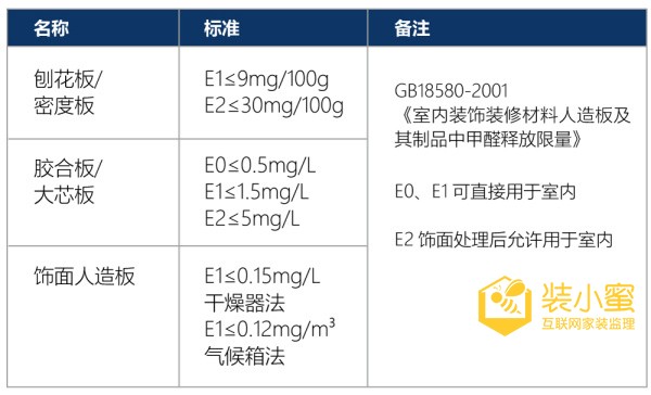

1、一般来讲,家里面后期检测甲醛超标的最大一块是在板材上面,包括厨柜、套装门、地板、各种柜子的所用板材。相对便宜的板材,甲醛超标的可能性很大,因为所用的胶水比较差。

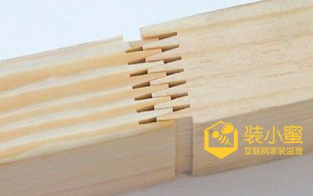

2 指接板
指接板也是非常环保的一种板材。上下无须粘贴夹板,用胶量大大减少。指接板用的胶一般是乳白胶,无毒无味,就算分解也是醋酸,非常安全。环保指数仅次于实木。

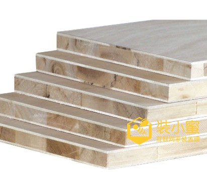

3 大芯板/细木工板
在板芯的上下两个表面各粘贴一层单板制,中间是木条相互粘接。
即便是E1级大芯板,如果用量过大,也会造成室内总体甲醛含量超标,因此即使是符合标准的也并不一定就绝对对人体无害。市场上大芯板质量参差不齐,建议找正规厂家购买。

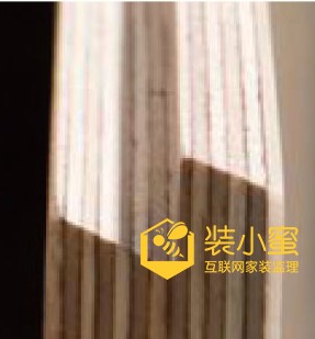

4 胶合板
多层单木板纤维方向互相垂直胶合而成,用胶量比大芯板略大。环保性仅次于大芯板。

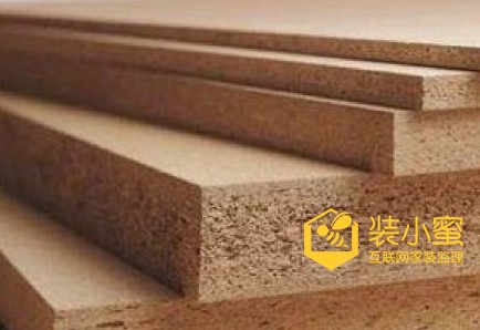

5 刨花板
刨花板的原材料被完全粉碎成颗粒状,也就刨花。中间颗粒粗,上下两次颗粒细一些,然后再加入胶压合而成。表层和芯层均有胶,所以很难控制甲醛的释放。
由于结构比较均匀,加工稳定性能好,所以在室内装修时的用处非常广泛。

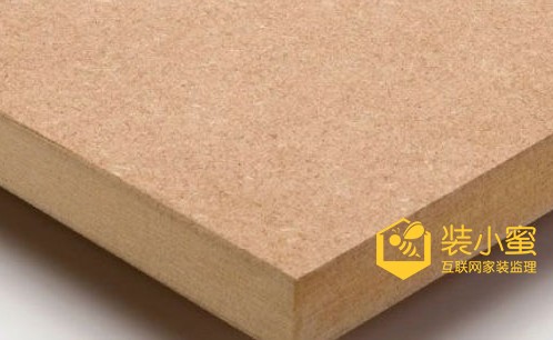

6密度板
密度板则是将木质等原材料完全粉碎成纤维状再加入胶压合而成。颗粒比刨花板更小一些。由于纤维单元可以靠氢键连接,补偿胶合强度。所以施胶量上和刨花板没有太大差别。环保与刨花板相同。
按照密度分为高中低密度板,用于强化木地板、门板、隔墙、家具等,和刨花板一样便于加工用处广泛。
