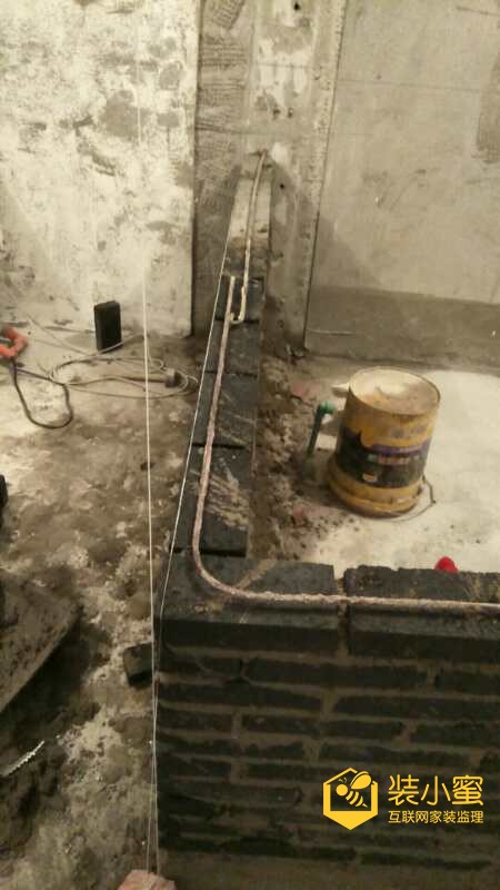

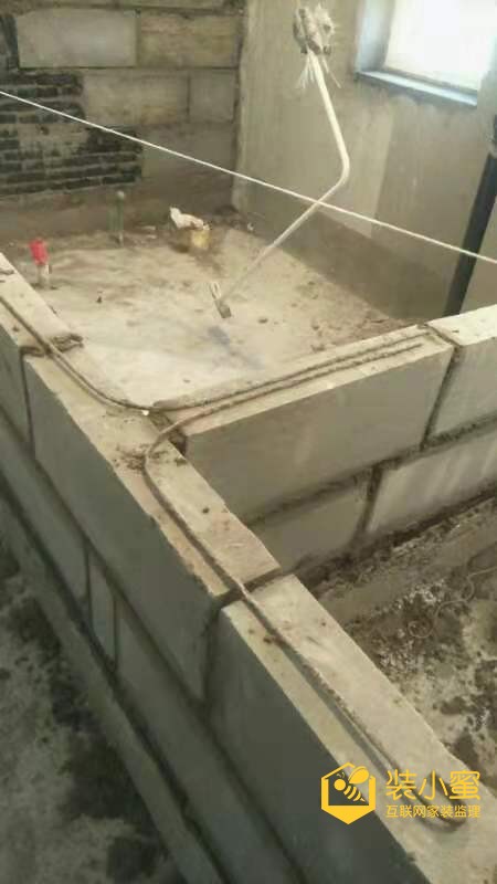

        1.建墙尺寸先要和客户确认好再施工,垒砖不能有通缝,要十字错缝,水泥灰缝饱满,从缝隙看不能有亮光。

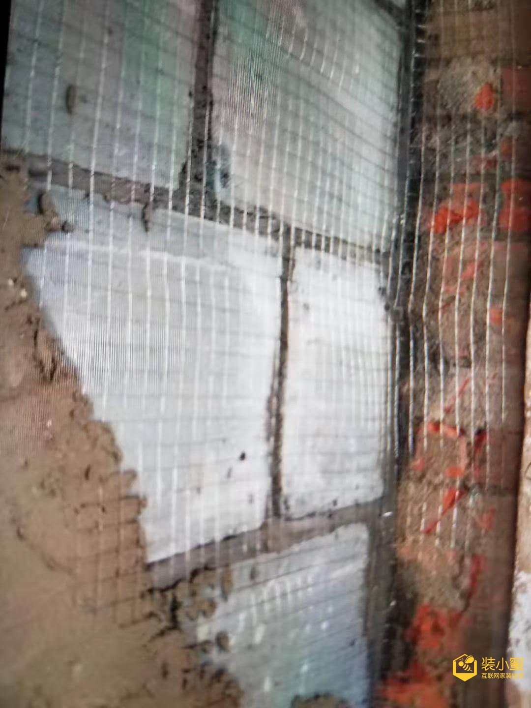

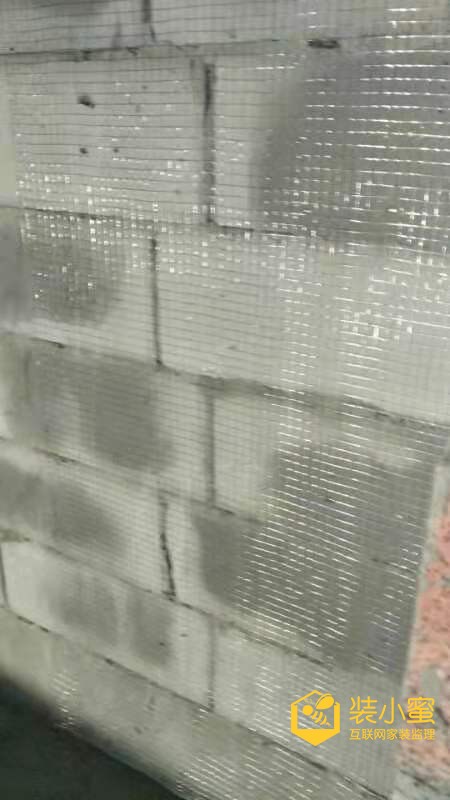

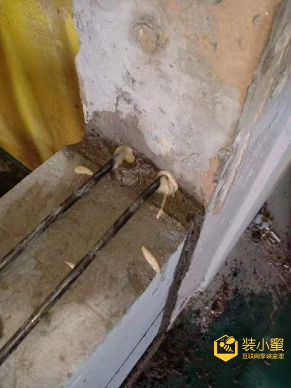

         2.新墙和原有墙体要进行拉筋处理,在拉筋过程中最好使用植筋胶固定。
attachments-2020-02-CupOv48x5e575eec77f6f.jpgattachments-2020-02-qHDpcHcw5e575ef5c1c7c.jpg

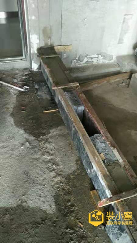

         4.卫生间砌墙,最好底下浇筑防水梁,后续防止有潮湿阴水现象。

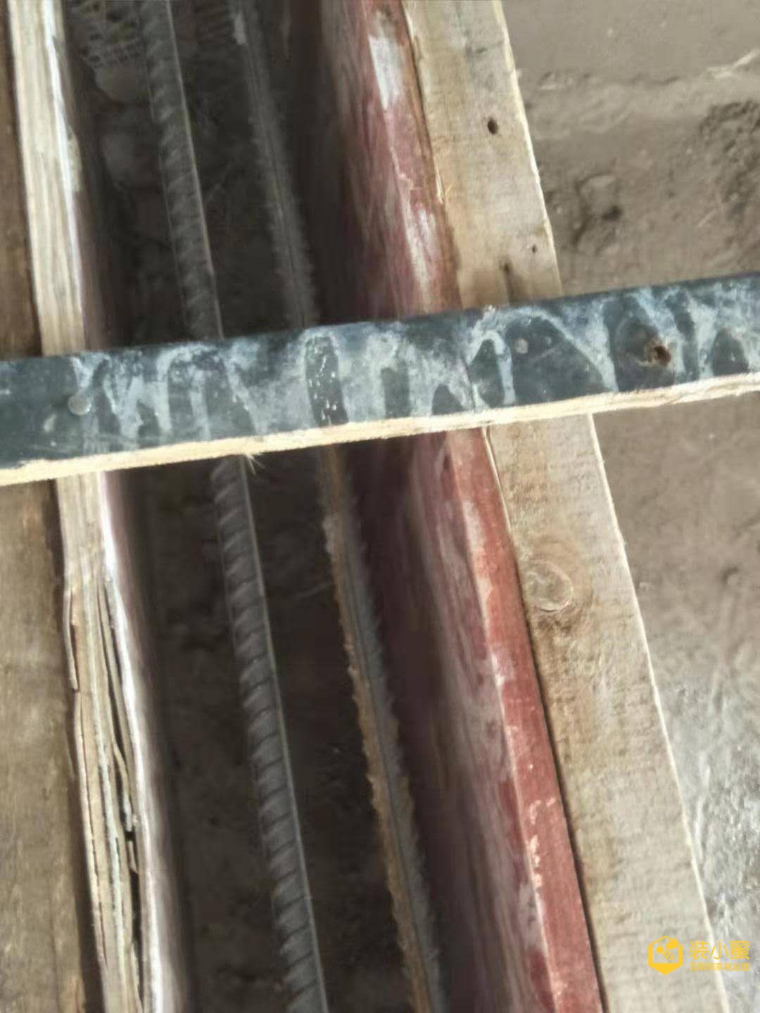

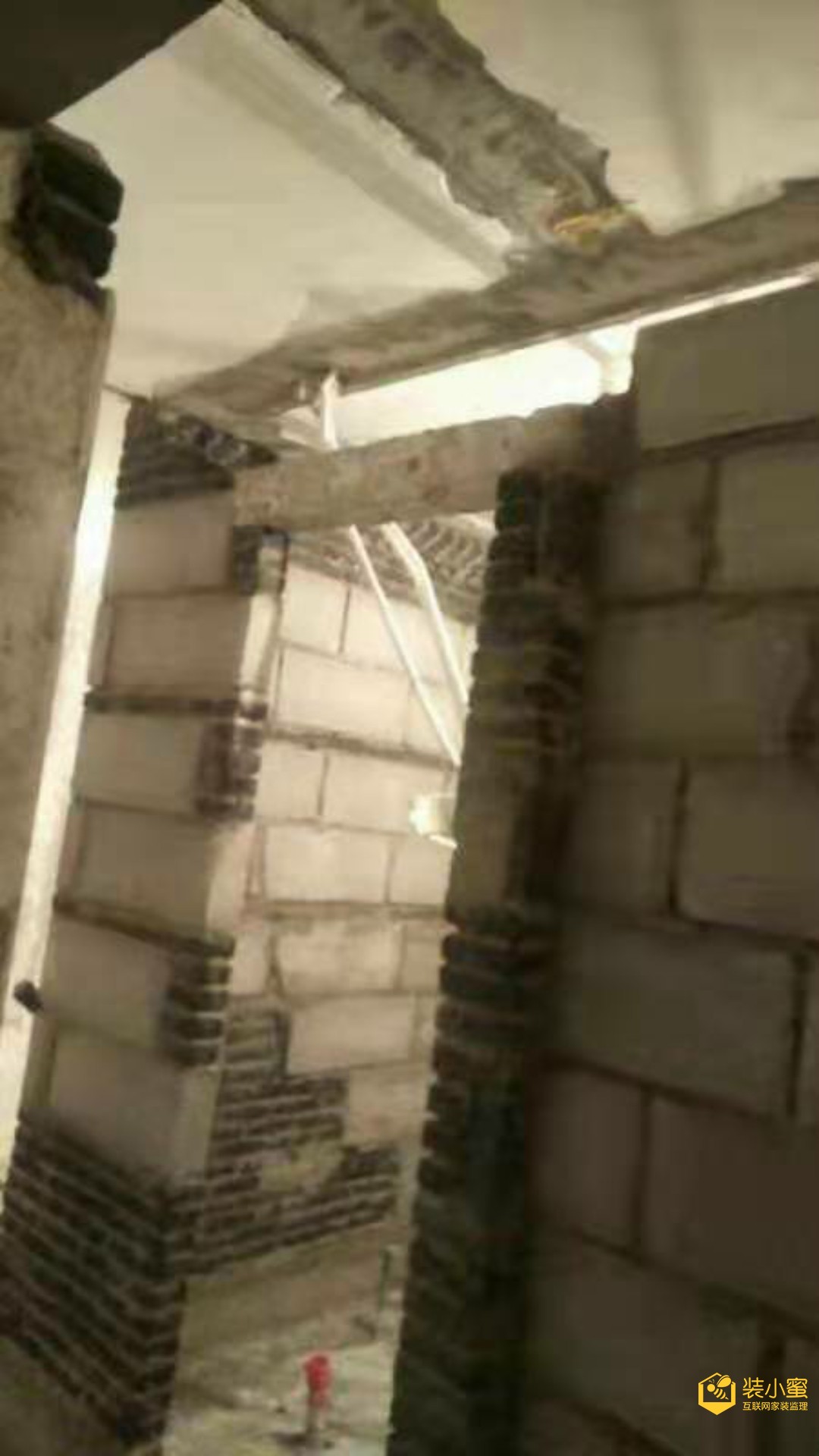

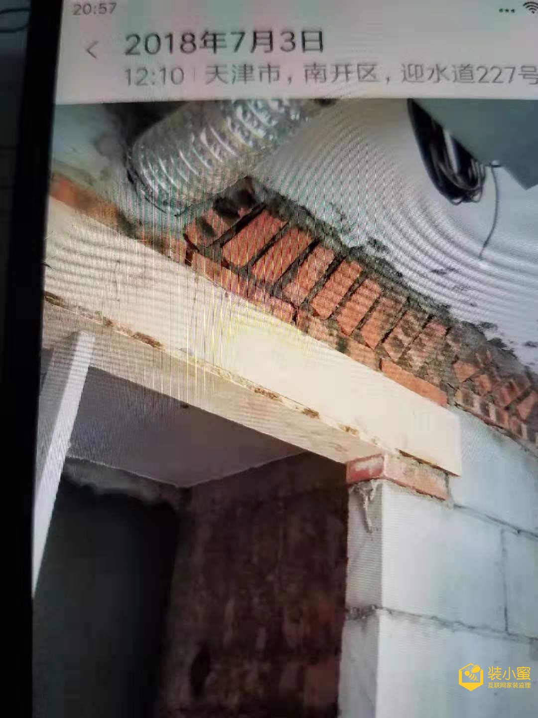

         5.很多施工方门洞上方过梁搭接使用方钢固定,经济允许,现场浇筑过梁是最牢固的。attachments-2020-02-HbbclyV85e57627886252.jpg        6.最后砌墙要挂钢丝网处理,使墙体抹灰抓着力更牢固。attachments-2020-02-WYmaaspX5e57633ee9672.jpg        如果施工方按照以上流程操作,达到验收要求,我相信很多客户不会有返工的现象。

   2、立模浇注地枕基,在厨、卫或地下室、阳台等潮湿区,墙体移位时应做地枕基或地梁。凿地面找平层,凿除宽度,应为墙体宽度加两边各20㎝左右,并清除干净,做扫浆处理。立模放钢筋,混凝土浇注。混凝土比例水泥:砂:石子按1:2:3进行配比,混凝土强度应不小于C20。高度150-180mm,如有地暖应加高100mm。其它轻体墙底部可用红砖做地枕基。
   3、钢筋、钢丝网拉接处理。与原墙连接时,应将原墙找平层凿除墙宽两边各加15㎝左右宽度,以便后期挂钢丝网做防裂处理。与混凝土墙连接时,应采用拉结钢筋做防裂连接,拉接筋上下间距≈50㎝,12㎝墙放单根,24墙放两根,长度约70㎝,在未端设置弯钩,打眼清理干净眼内灰尘,植筋胶固定牢固。与空心砖墙体连接时,应将原墙凿成上下交错状,与新墙作交错连接。

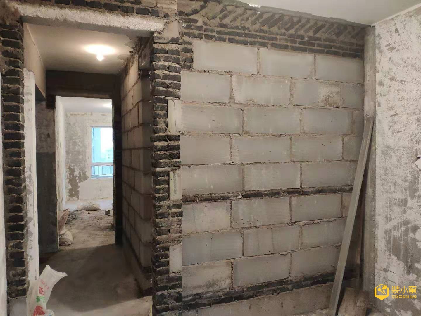

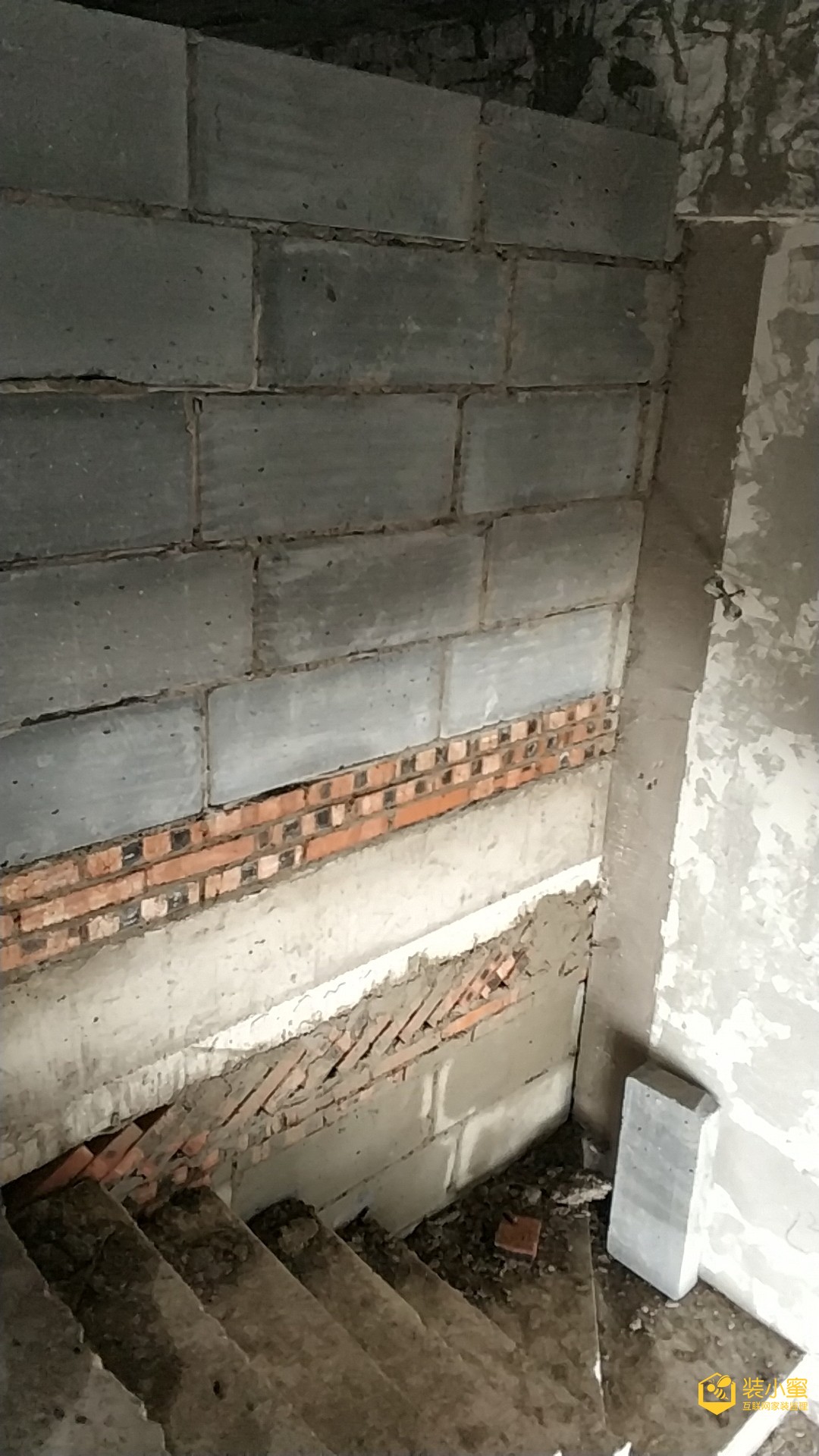

attachments-2020-02-98RFkzzT5e57c40dcd37d.jpgattachments-2020-02-xzKVT6Bh5e57c41ab122e.jpg
