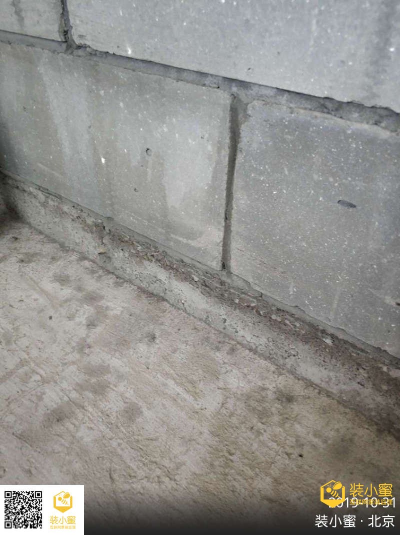

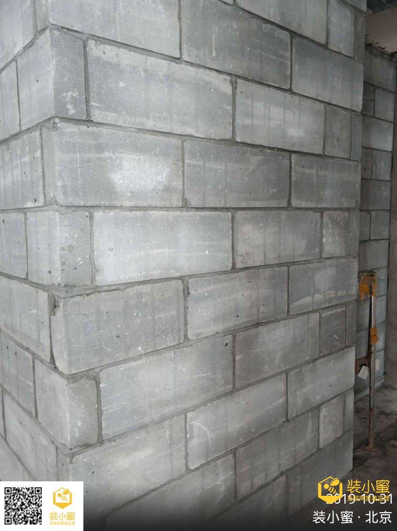

        1.建墙尺寸先要和客户确认好再施工,垒砖不能有通缝,要十字错缝,水泥灰缝饱满,从缝隙看不能有亮光。

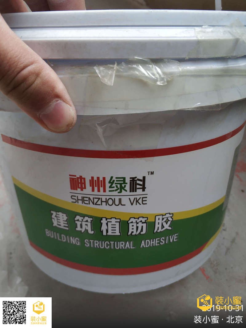

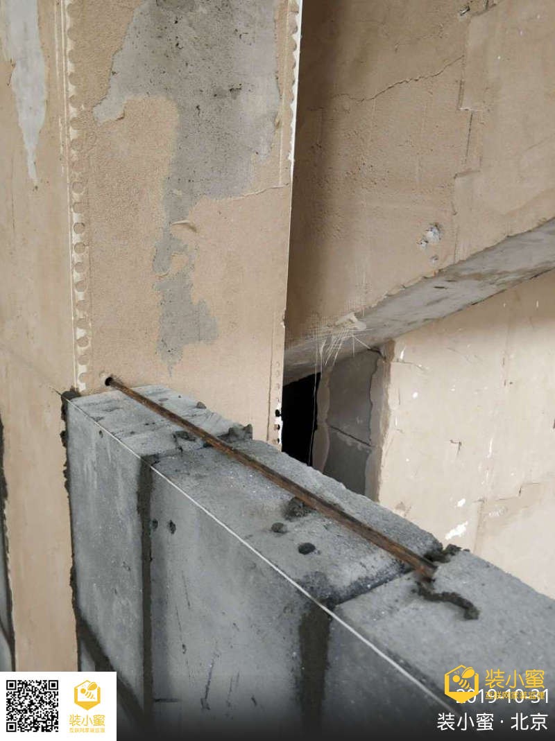

         2.新墙和原有墙体要进行拉筋处理,在拉筋过程中最好使用植筋胶固定。

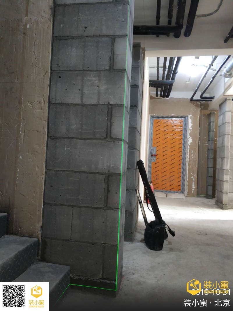

         3.砌墙中,瓦工注意水平线和垂直线。
