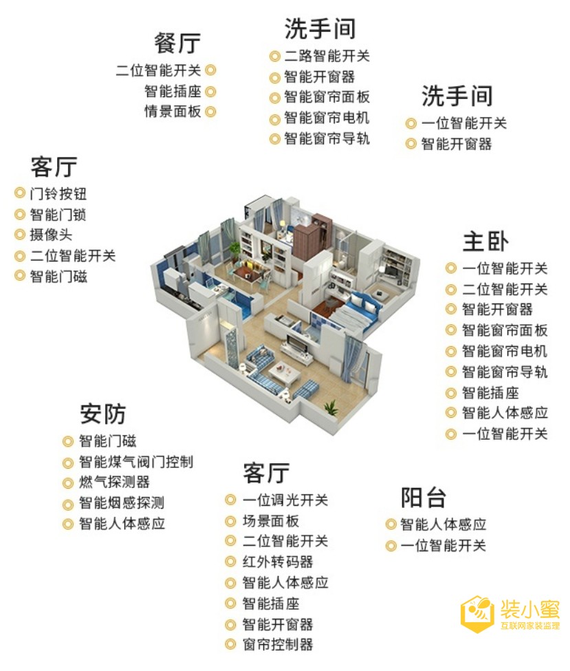

电源插座方面的准备:如果想要弄电动窗帘、电动窗户、电动晾衣架、电动升降投影幕布、智能马桶盖、厨下净水器等,则一定要在这些位置都预置好相应的电源插座。在这里有一点特别需要提醒的,在开槽的时候,切忌在墙上开横槽,一般都是在地面开槽,在墙上开竖槽。因为墙上开长横槽,日子久了,很容易引起墙面开裂。
触控系统装修前期准备:从颜色、质地和造型上选择与室内设计风格相称的智能面板或触控屏;布线上,不用再布设任何传统开关控制面板,选择合适的点位设置智能面板或触控屏。一般智能面板采用四芯屏蔽线通过手拉手方式与主机或者控制模块相连(KNX协议智能面板仅需两芯线缆,不过稳妥起见,通常还是布四芯),触控屏推荐选用POE供电型,采用六类网线与交换机相连。
关于灯光系统:在传统的灯光系统里,调光的实现是繁琐而低效的,所以通常只会出现在台灯上,而智能灯光系统的集中化控制完美的解决了这一问题。你将可以在家里大量的使用调光营造不一样的氛围或者只是为了舒适的亮度,你可以在触控屏或者智能面板上调节每一盏灯的亮度或者进行场景化控制,如果想要,它们甚至还能通过室内外照度的变化实时进行自动调节。
吴忠康
目前我接触的装修客户选择智能家居的还是不多,几个灯具小智能还是有的。它的施工简单,只要让电工在开关处留好零线,手机安装APP,小度语音就可以控制。我认为家装全屋智能家居,暂时来说还不是成熟的产品,随着科技的发展,智能家居会很快进入家装。如果要做全屋智能的话,建议找专业的智能家居厂家人来施工或现场指导,以免返工。
杨湖俊
智能家居目前市场占有率还不大,但是未来肯定是发展的趋势,如果预算允许的话建议考虑。智能家居的具体表现在门锁智能,电器智能,灯具智能,窗帘智能,监控智能等,可以使用手机、语音、感官等全方面控制,极大的方便了我们的生活。如果需要考虑做智能家居,那么在装修前期需要提前与做家居智能的公司沟通并确定大致方案,再把方案交与设计师,最终确定装修设计方案。
季利生
         您好,智能家居现在使用的比例少,主要客户群里还是80.90后。以后装修智能化家居会是一个趋势,装修时需提前做好以下几点考虑:
        1、弱电类智能网络:将来家里的电器都可以智能控制的,需要提前做好全屋WIFI覆盖。可考虑每个房价预留好网线,方面后期安装。
        2、强电类照明线路,插座线路做好预留(照明线路需多放一根零线)(插座线路常用于不方便操作的位置,比如电动窗帘)。
        3、水电定位时需要联系智能安装厂家进行施工要求交底。
