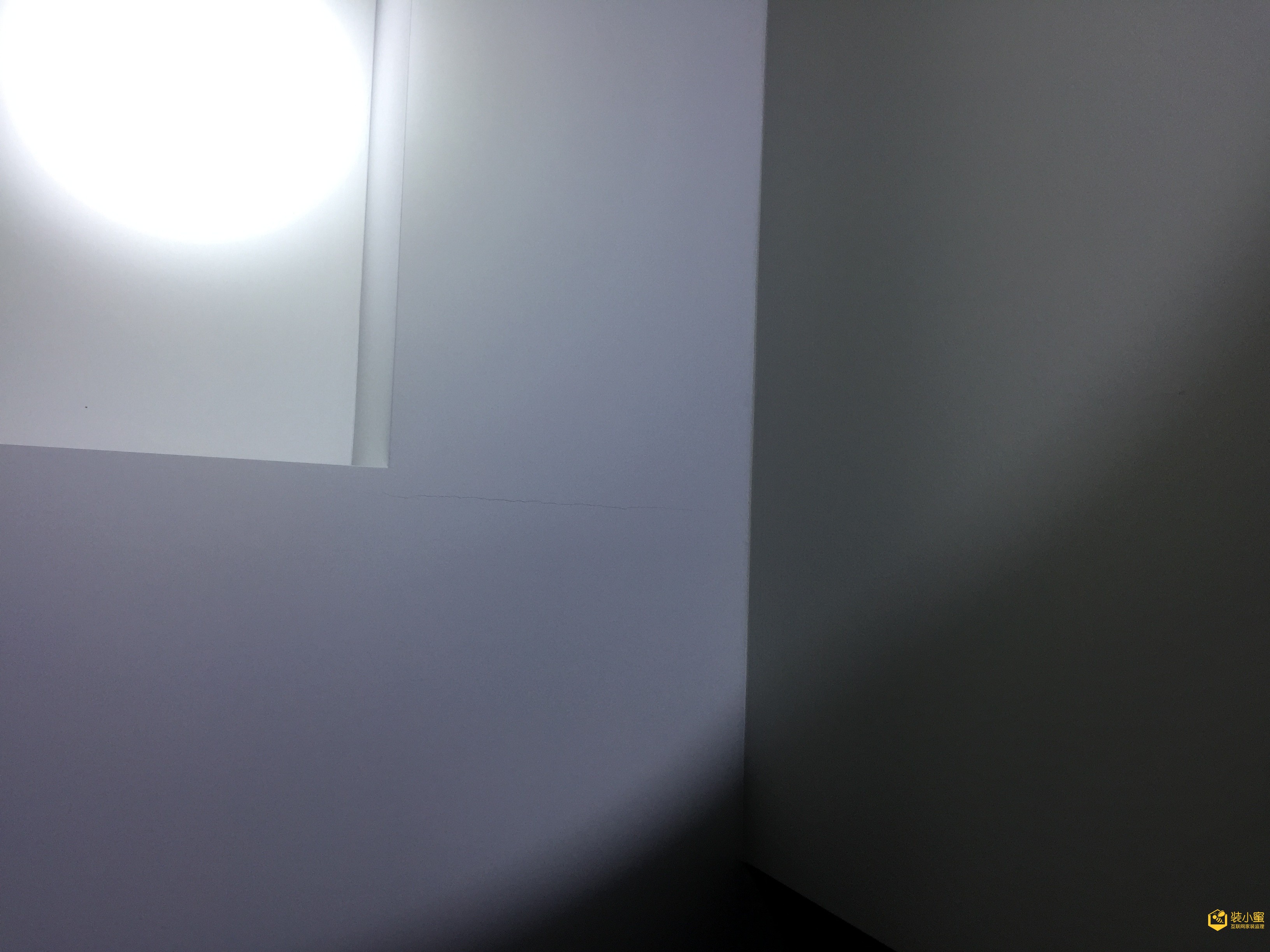

家里用石膏板做的吊顶,所有的转角处都开裂了,该怎么修补?

您好!要处理石膏板吊顶开裂的问题,首先要找到开裂的原因,石膏板吊顶开裂的原因主要有(1)石膏板接缝处未预留收缩缝,此方式需划开接口,扩大缝隙约5mm宽,然后再填补石膏后粘贴牛皮纸批嵌腻子干燥后打磨涂刷乳胶漆;(2)检查石膏板接口是否固定在龙骨上(此原因可以用手推推接口处来判断),如果是此种情况,需多划开一点石膏板,然后加上龙骨,石膏板背面上涂刷乳白胶后,使用螺钉固定石膏板,然后再按第(1)种方法进行处理。友情提示:两种方式都建议请专业的师傅上门处理。

像这种情况首先需要铲除开裂处墙漆及腻子,在修补之后再做抗裂处理,然后再做腻子修补,待干透后打磨平整补刷墙漆。

在北京市场上开裂现象普遍存在,最好是打八字缝后用嵌缝石膏堵平后,贴牛皮纸及网格布各一层,可能会缓解,建议用双层石膏板,可能会裂缝的机率会小很多。

您好,石膏板造型吊顶板缝开裂为普遍现象,原因多为板缝未留好合理的伸缩缝,上板时未按标准工艺固定螺钉,房体的自然沉降等因素造成。修复时要考虑尽量选择春秋季修复为宜(保证良好的温度及湿度能够达到更好的修复效果),在修复时要对裂缝处使用壁纸刀切割斜口,做出燕尾槽,然后向槽内充分填充嵌缝石膏并预留腻子批嵌厚度,粘贴的确凉布或绷带,也可使用抗裂玻纤网,干燥后腻子覆盖,干燥后使用360目或更细砂纸打磨,清理浮灰,即可涂刷乳胶漆,涂刷时注意对修复部分重点涂刷,匀力向四周未处理的部分赶漆即可,这样可尽量避免新旧乳胶漆的涂刷色差(但如遇有颜色的就很难避免色差,有必要就要满涂修复了),整体要注意每一道工序的衔接都要等上一道工序处理干透后方可进行下一道,这样可达到最好的修复效果。以上解答您可进行参考。

您好,北方由于冬季气候干燥,等供暖季结束后室内温度低下来时,吊顶处热胀冷缩及下坠很容易出现,遇到时不必惊慌,很正常。
修补很简单:
1 清理:先铲除开裂处乳胶漆及腻子,开出5-8mm燕尾槽,去除表面浮灰;
2 维修:填充石膏,同时贴牛皮纸或网格布进行防开裂处理,批嵌腻子进行砂纸打磨,涂刷乳胶漆即可;
3 注意:
1)建议暖气结束后1-2星期,等室内温度与室外温度保持一致后再让施工方上门修补;
2)施工方使用普通腻子而非耐水腻子修补,可能会产生乳胶漆色差,建议增大涂刷面积,直至无色差为止;
3)石膏及腻子需要干透后才能进行下一道工序;
4)建议砂纸使用240目以上,涂刷底漆强光灯检查是否存在砂纸痕,沙眼及坑洼;
5)注意乳胶漆兑水比例,避免流坠及透底现象。
希望能够帮助到您,谢谢!

石膏板开裂现象比较常见,多为室内空气干燥,石膏板预留伸缩缝位置不对,或者未做抗裂处理,居室装修后房屋沉降等问题导致。所以在进行吊顶时就需要施工方封板时把拐角位置做L型过弯伸缩缝隙预留在两侧,并且预留标准伸缩缝隙,使用嵌缝石膏填补缝隙,晾干后进行网格布或绷带进行抗裂处理,之后再进行表面腻子批刮,晾干打磨后清除浮灰再进行涂刷乳胶漆处理。这样拐角位置就不容易再开裂了。当然在装修过后居室内散味期间也建议屋内多放几盆水,保持屋内空气的湿度。这样能达到减少居室墙面和吊顶开裂情况。使用过程中出现开裂的修补也可按以上方法进行修补即可,只是修补乳胶漆时要多注意尽量避免色差问题。

您好,看了您照片的裂缝是石膏板转角未做整板引起的。
像这种情况首先把开裂处划开  在修补之后再做的确良布防裂  然后再做腻子修补,待干透后 打磨平整  在刷涂料

在深圳,由于气候不同,空气湿度的变化差异特别大,木工吊顶开裂是常见现象。
发现此问题,建议处理方案:铲除裂缝周边的腻子,贴绷带做好防开裂处理,再重新批腻子刷油漆。
需要特别提醒的是,天气特别干燥时,应关闭门窗,避免木工吊顶开裂。如果有轻微开裂,建议等到夏秋季节,天气稳定后再统一进行修补。

1您好!家里边石膏板吊顶细节处理不好容易开裂,主要有以下几种原因造成的。如果是木龙骨,收缩后容易造成开裂,轻钢龙骨做吊顶相对好一些,轻钢龙骨搭接需要用双铆钉固定,龙骨的密度,石膏板需要整板L型拼接,石膏板拼接缝隙需要预留5mm左右缝隙,后期油工嵌缝石膏补平,贴牛皮纸做抗裂处理,把以上这些细节做好了,开裂的几率会很小。
2石膏板接头开裂修复,建议把裂缝位置乳胶漆,腻子铲掉,石膏找平贴牛皮纸网格布做抗裂处理,干透后重新刮两遍腻子,打磨涂刷乳胶漆,打磨需要平整,修补处多刷几遍,然后再整体涂刷乳胶漆两遍,避免涂刷后,有明显修补痕迹。

您好!这种情况在装修中是出现最多问题,有的造型顶面积较大,在拐角处整板安装或双层板时间长了石膏也会撕裂,个人建议由设计师在拐角处设计个类似凹槽造型,里面填充玻璃胶,起到一个伸缩缝的作用。
