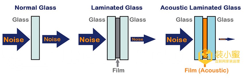

需要注意1点:
下图中间那个玻璃结构就是普通的夹胶玻璃,中间是一层不知道什么薄膜,右侧则是专门用来隔音的声学材料薄膜,隔音效果就好很多。同样的都叫做夹胶玻璃,如果中间那一层薄膜不是PVB膜或专用的隔音阻尼胶,而是其他胶水一类的,那么隔音效果就无法保证,一些黑心的商家就干得出这种事。
避免这种隐患(以及其他安装层面的隐患)的一个可行的方法是:在合同里约定隔音效果,用分贝仪测量值作为依据。比如晚上测量,安装这个玻璃之前,飞机飞过时是多少,安装之后再次测量相同场景,看是否达到应该减少的分贝值标准,达到了才付全款。
