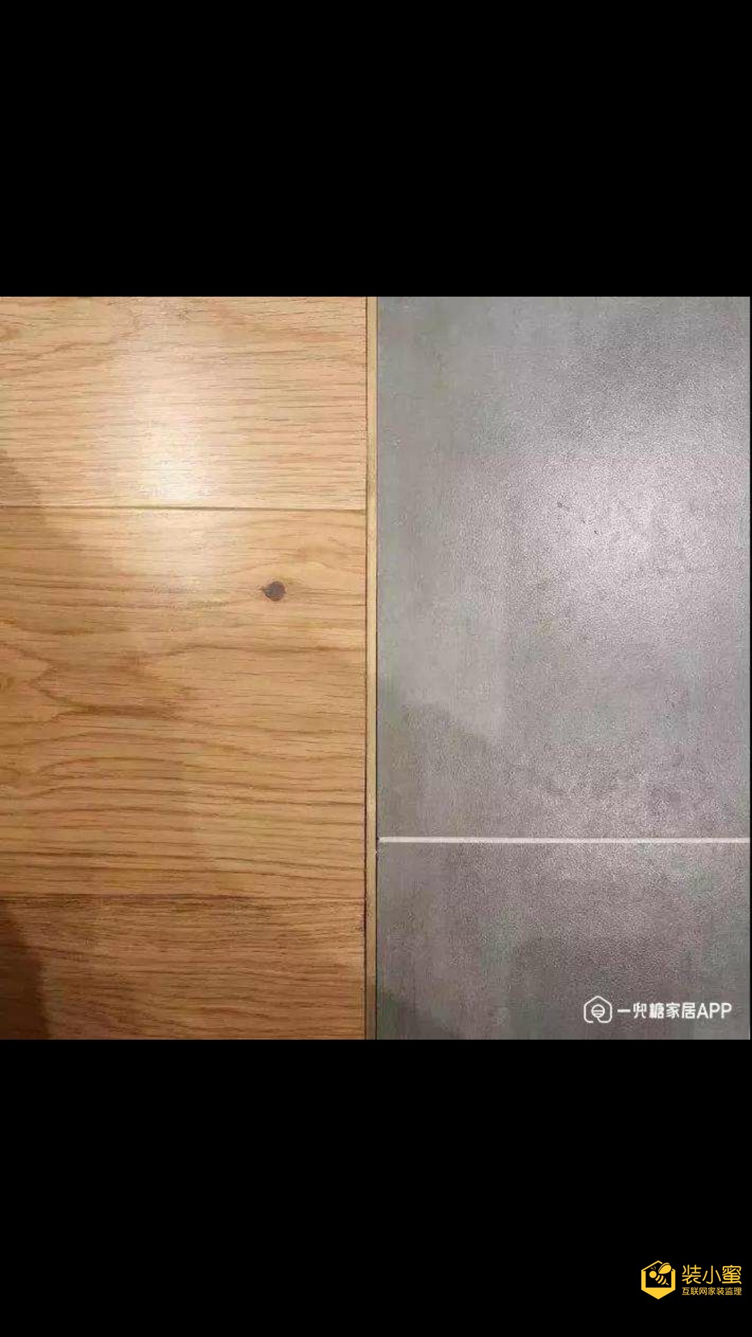

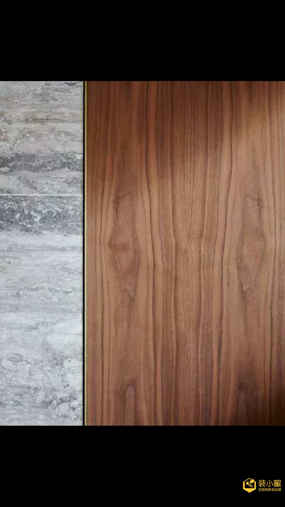

张会国 - 装小蜜监理
您好!可以齐平,建议客户使用T字形窄铜条进行处理,会满足您的需求。安装这种铜条,建议施工方粘贴地砖和木地板厚度高低差预留好,要水平预留一致。使安装铜条达到平整不留缝。如下图:attachments-2020-04-58vZ36Tl5e8474803c224.jpgattachments-2020-04-U1Idu2n65e8474968b4fc.jpg
    希望能帮助到您,仅供参考。

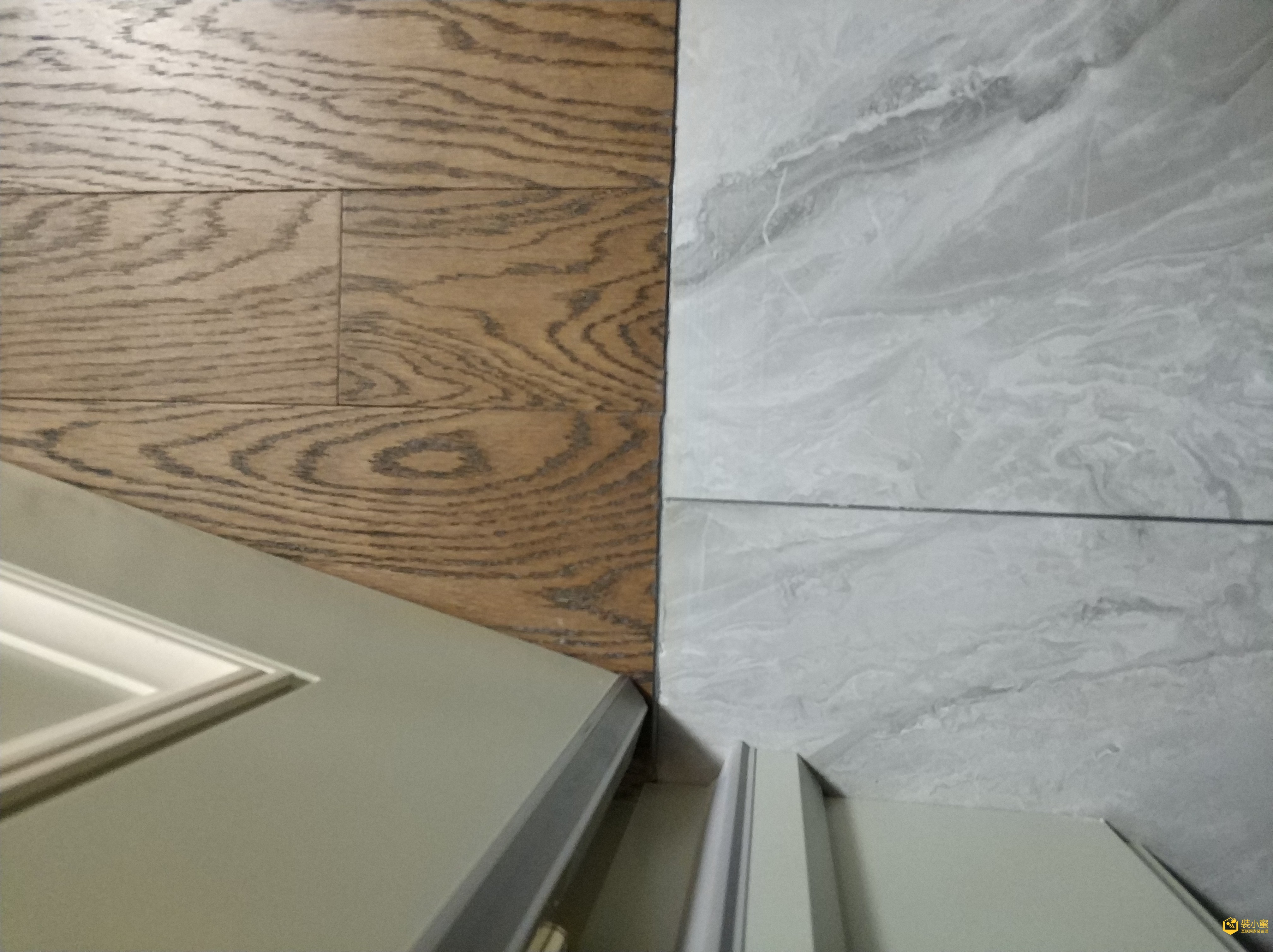

王守兵 - 监理工程师
attachments-2020-04-lg0sjgJP5e84a32820002.jpg你好!地砖与地板接茬处安装铜条美观度较差,但施工方一般都是建议安装铜条简单了事,其实地砖与地板完全可以直接拼缝处理,操作时需要地砖铺贴到门洞位置切割平整,地板铺贴预留高度与地砖高度一致水平,铺地板时需要在地板下面打结构胶固定牢固,留缝后期直接使用地砖同色美缝就可以了,希望能够帮到您!
