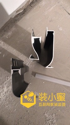

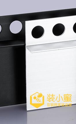

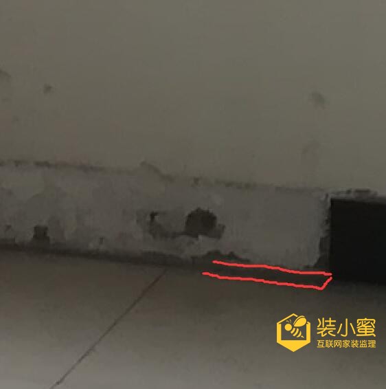

老房子以前用的瓷砖踢脚线,地面缝大部分有2厘米以上。重新装修想用下图这种可装灯带的铝合金踢脚线,但无法完全遮住地面和墙面间的缝隙,原有地面瓷砖不动,墙面刷乳胶漆。有两个问题
1 这种铝合金踢脚线要安装与墙齐平需要往墙里开槽1公分左右深度,是否有问题?有哪些注意事项?
2 如何解决地面缝隙的遮挡问题?

施工上有一定难度施工方会不大愿意做,要和他们好好谈谈价格的。
施工注意事项有:1、墙面要找平(也可以在填压条的时候用靠尺同时找平处理)。2、开槽一定要直(可以弹线开)。3、固定压条时凸出部份要一致。
关于地面缝隙的问题可以买少宽一点的压条就可以了3公分多的部分可以埋墙里。

用这种带灯光的铝合金踢脚线,在施工时先对墙面进行调平处理。
1、安装时对墙面开1厘米深,对墙体承重没有影响。只是后期踢脚线和墙面结合处会开裂。
2、因原有保留地砖和墙体缝隙较大,而且踢脚线安装完成后和墙面保持平齐。地砖和墙体原有缝隙无法遮挡,如果使用图2里面的踢脚线需选择底面弧度处宽度2里面以上的。

你好!关于问题1:墙面需要找补达到平整度要求,墙面开槽需要弹线,固定踢脚线时需要上口带水平线参照后固定牢固。问题2原地砖和墙面之间的2公分缝隙可以使用和踢脚线同材质的3*3公分阴角条固定装饰,希望能够帮到您!

由于在不破坏原来地砖的情况下,原本地砖和墙面之间就有2公分左右的缝隙,如果踢脚线做成和墙面平齐,缝隙无法做到有效的遮挡。建议做明装踢脚线,厚度在2公分左右为宜。
