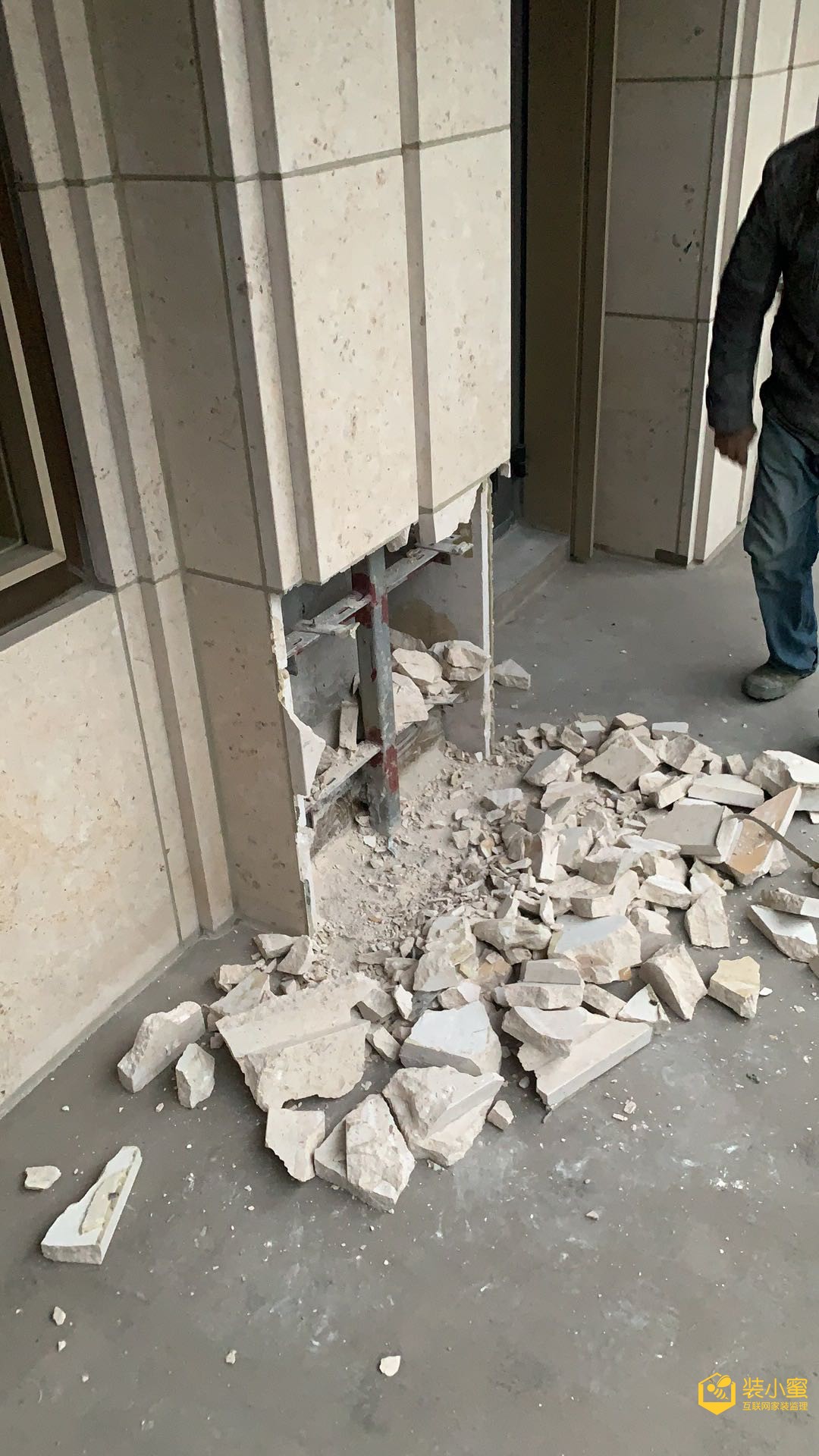

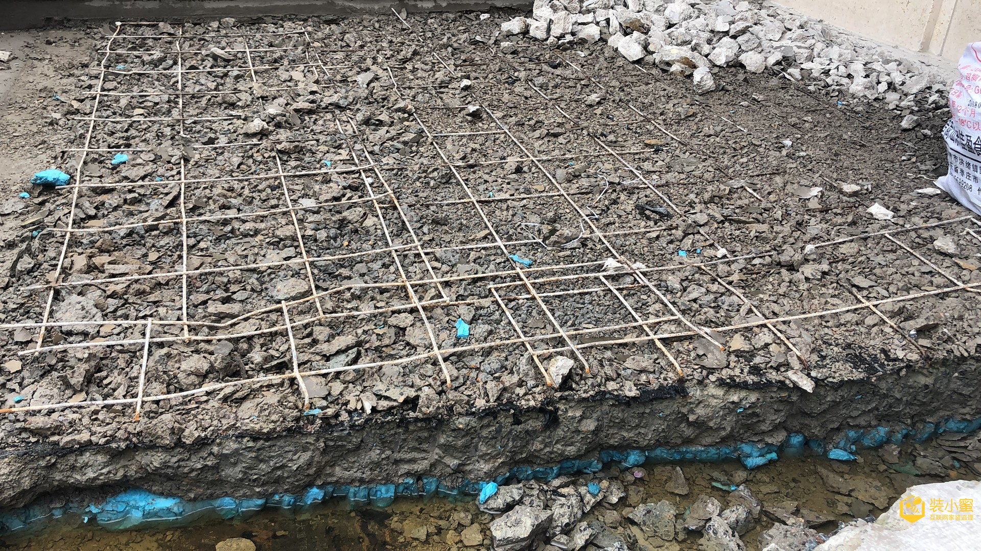

attachments-2020-04-pQ9kXRqU5e84b7cee1b64.jpegattachments-2020-04-ZxZdb1uT5e84b7a7c112f.jpegattachments-2020-04-rtI6DxFp5e84b79608aaa.jpeg谢谢几位老师的热心答复,我家是复式,这是二层的露台,我们家去年底发现漏水,如季老师所言,确实是从靠墙侧的石材钢筋这里漏水到我家楼下厨房的烟道,应该是从原防水层上面的积水露下去的,后来开了个槽子观察,发现结构层上,做了两层防水,两层防水中间是保温层和c30的混凝土,现在开发商不愿意打掉这结构层以上的防水及保温层等帮我重做,说会影响到底下的现浇结构层,仅希望帮我把漏水处修复即可,但我觉得这样存在隐患,所以我要求敲掉防水重做做,施工我看确实是用冲击钻做的,所以我心里没底,特请教各位老师,在此再次感谢各位老师attachments-2020-04-7WxHsxIv5e84b3a08bce6.jpeg
天津-监理-廖祥兵 - 监理师
您好,看到照片您这个可以用拆除,但是您要注意后期回填您是否考虑在放保温层,您这个有一层蓝色保温层是隔热的,如果拆除了会大大交底这个露台下面房屋的隔热和保温效果。另外您再次做防水时,四周一定要卷起来30公分左右,这样效果更好。
装小蜜监理苏剑
呢您好看了您发的照片,您这里的露台是有保温层的,上部的拆除不会影响下部结构或出现震裂情况。因为您这露台中间有保温板。直接拆除掉就可以。防水从新做注意墙边位置上反50公分更保险些,边角位置注意加强涂刷。闭水试验建议进行48小时以上,再观察楼下是否还有漏水情况。
