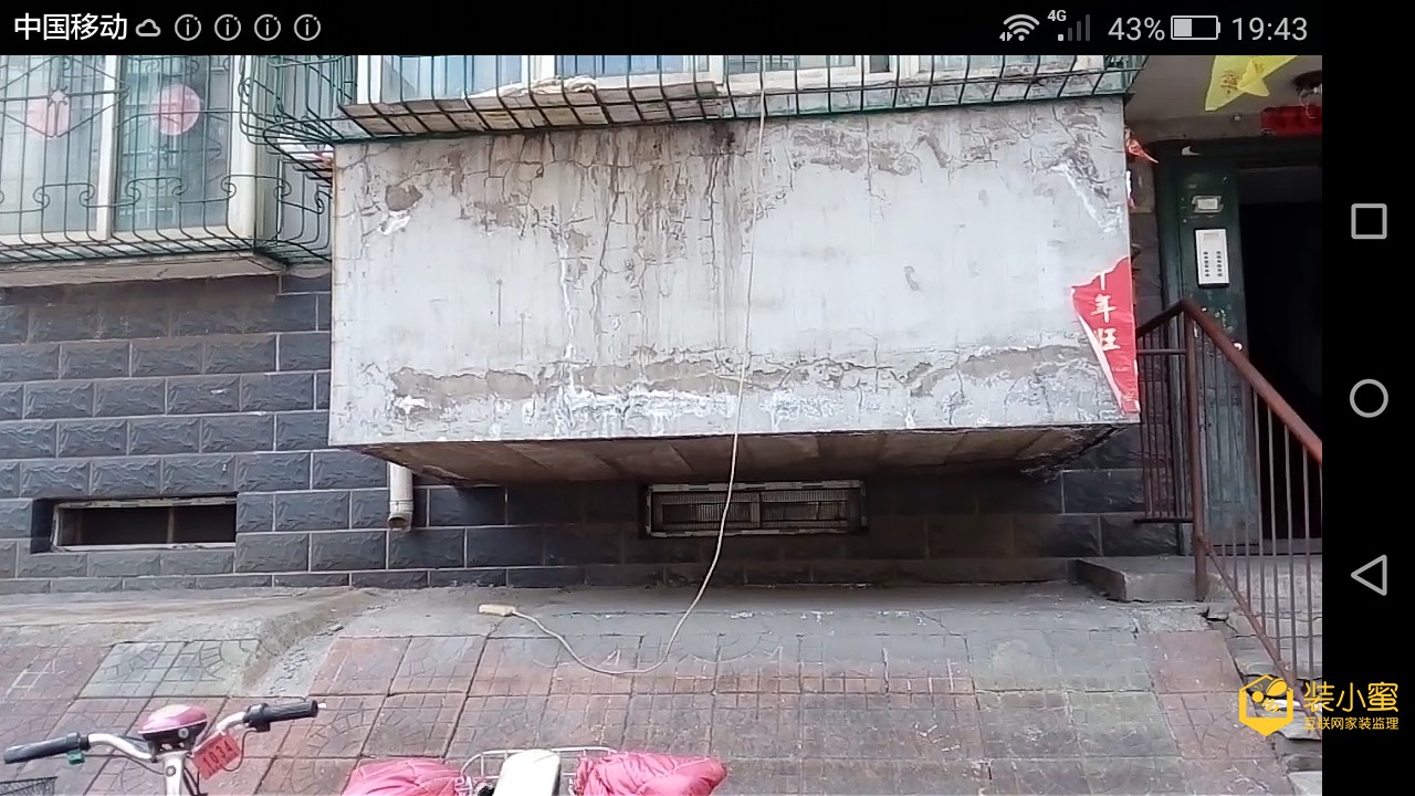

我家楼房阳台是挑梁的,内墙瓷砖掉了好多!计划维修,有泥匠建议内标红砖,然后贴瓷砖. 我担心红砖分量大,二百来块红砖,九百多斤,敢不敢这样干 ?

你好!看照片你家房屋是次新房,而且带地下室,房屋阳台悬挑结构承重最大荷载在设计时都放有余量的,按照结构来说沿窗沿下口立砌85红砖粉刷黏贴瓷砖是可以的,但看照片说内墙瓷砖脱落,完全可以在基层上打磨处理涂刷界面剂再黏贴瓷砖,没必要砌墙,以上回答希望能够帮到您!
