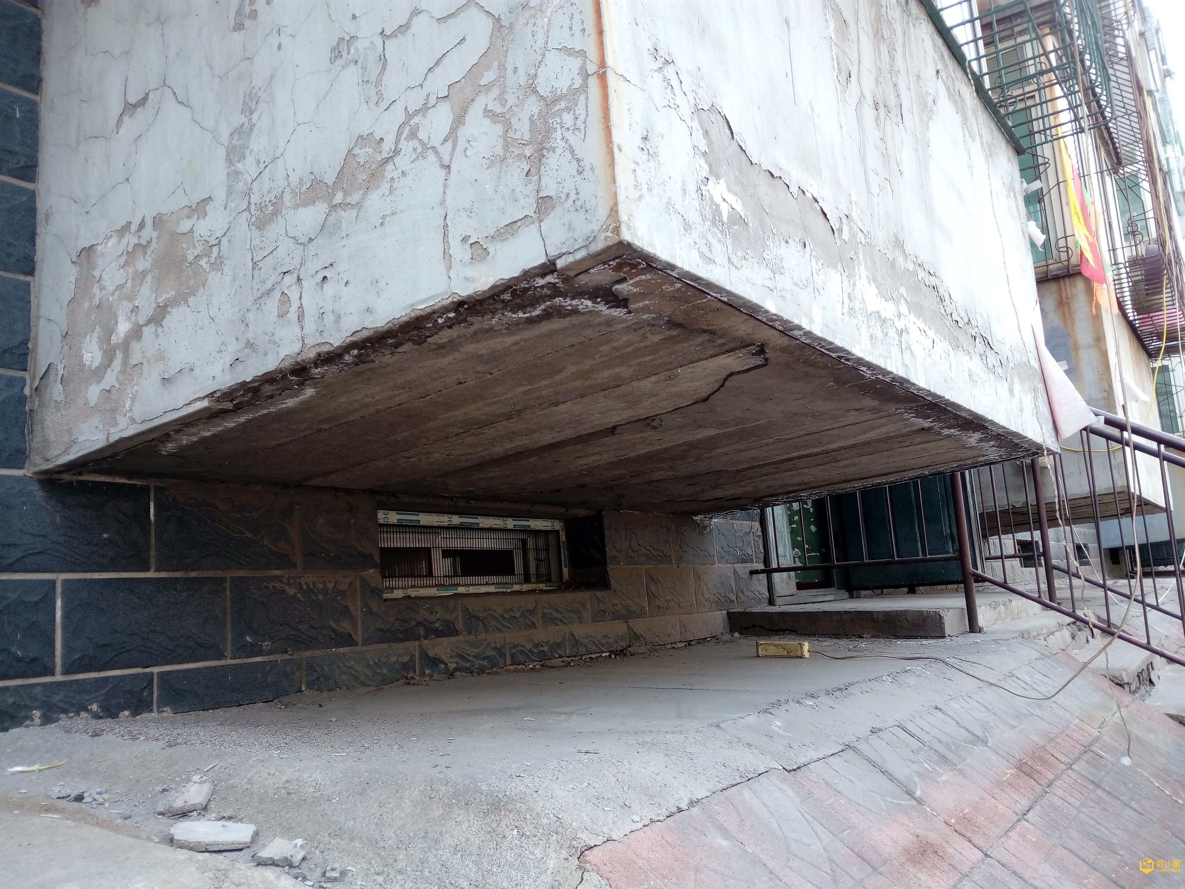

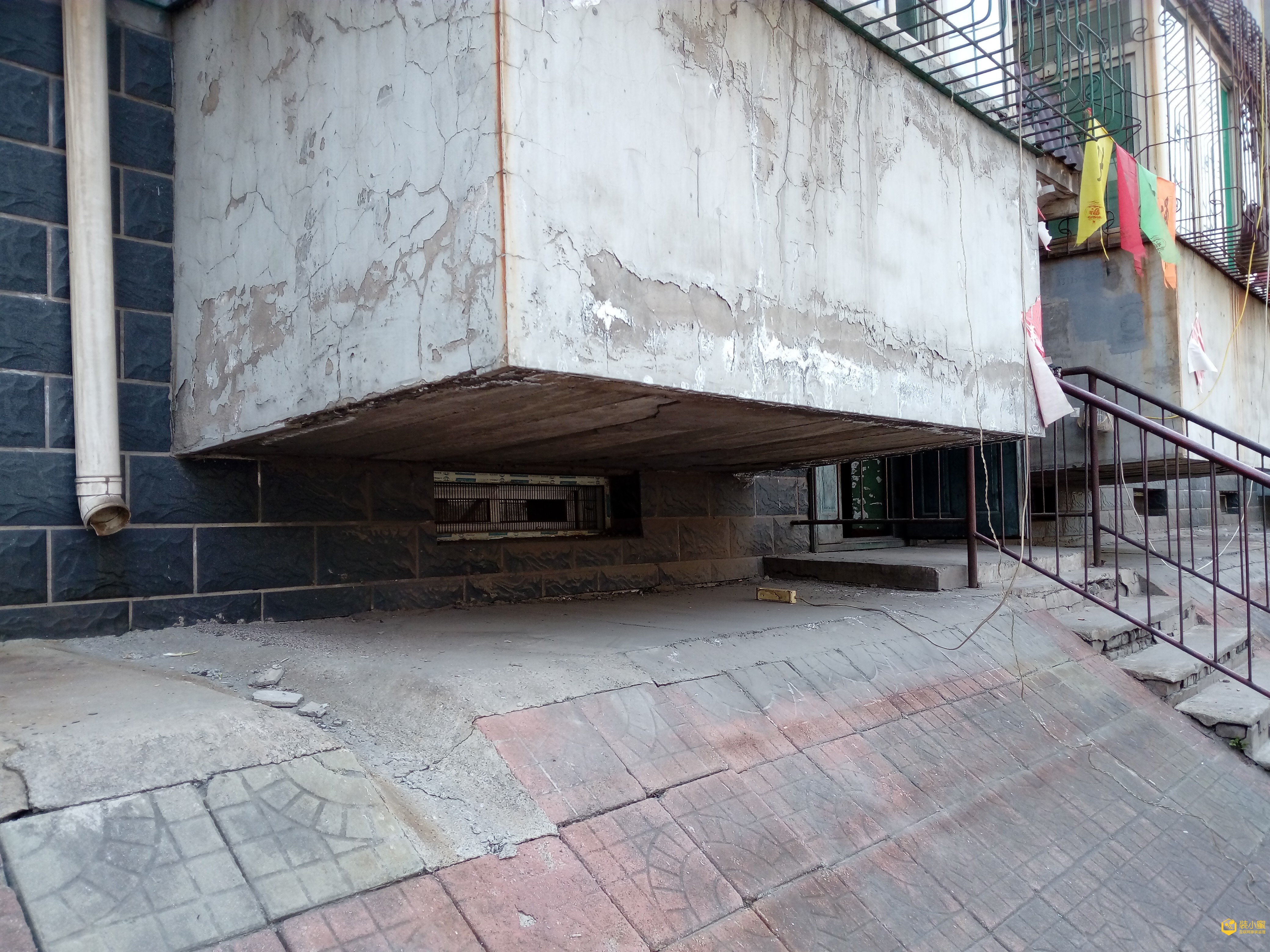

各位老师看看!我家楼房阳台是不是没有挑梁?谢谢指点!
attachments-2020-04-VfMNlTub5e8ab995a9b32.jpgattachments-2020-04-nhFHJI1Y5e8ab9c44669e.jpg

这个不好辨认有可能是上反梁,通常外挑的都要有梁支撑重量的没有梁的话就要钢筋插到墙体整体现浇了。可以打开粉刷层看一下。
王红兵 - 北京监理部监理
您好!确定有沒有挑梁,您可以目测您家阳台墙根位置有沒有出来一块垛,也就是根部与墙体不在一个平面上。(有的二次装修给填平了,这个需要拆除后才能看出来)。如果有垛应该有挑梁。
一般这种老房子阳台设计应该是没有挑梁。原阳台部分该应预制板通过室内延伸出来的。具体还要房龄长短。
叶启文 - 监理工程师

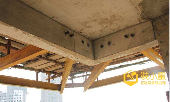

无悬挑梁,按照结构受力要求,板—梁—柱—地基基础—大地,故梁在板下面,又由于其结构形状不一样,故判断此悬挑结构无悬挑梁,仅有楼板与室内楼板为一整体。attachments-2020-04-IPWWaPW85e8ad43bd431c.jpg
张会国 - 装小蜜监理
您好!您家这种阳台是跟楼上连体浇筑挑阳台,底下是悬空的,阳台顶部结构和楼上连体,是有串梁的。只要您在阳台装修,使用轻质材料,尽量减少阳台负重力,不破坏阳台主体结构,还是很安全的。
占全坤 - 装小蜜监理
您好!您家阳台这样看是没有挑梁,阳台楼板是整体现浇,和屋里楼板是一个整体,楼板里面钢筋都是通常延伸到阳台的,结构牢固没有问题,如果有门联窗,建议门联窗垛子不要拆除,因为那个垛子是配重墙,能起到压阳台作用,垛子拆掉后阳台会有安全隐患,阳台如果需要做保温,建议不用红砖或轻体砖,直接用保温材料加固,挂钢丝网,再做后续处理就可以,尽可能减少阳台的重量。
