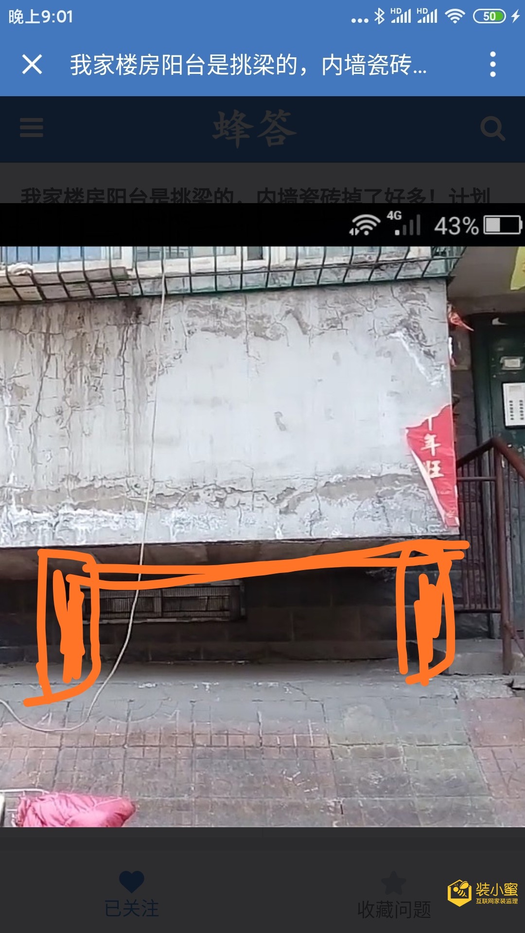

各位老师看看,这个是不是门联窗垛子,压挑梁阳台的配重墙?谢谢指点!
8 个回答
您好!这是厨房阳台的门连窗墙垛,属于配重墙,起到压阳台楼板配套结构,不能拆除。
希望能帮到您。
占全坤 - 装小蜜监理
您好!这个是厨房阳台门联窗是吧?这个垛子属承重墙,建议不拆除,拆除会影响整体房屋结构。
南海元 - 装修监理工程师
您好!这是门联窗阳台配重墙垛不能拆除,会有隐患影响阳台承重整体结构。
叶启文 - 监理工程师
您好,此墙专业名称为配重墙,压住悬挑结构,防止其变形、下沉,您可以按照跷跷板的模型去理解,一端悬挑,一端被压住,如果被拆除将有结构倒塌的风险。如果阳台两侧有承重墙,这个配置墙就可以拆除了,但您这边上部是窗与不承重的外墙,故不可拆除。希望可以帮助到您!
丁叮 - 监理工程师
您好,老房厨房与阳台之间都有窗台的,也就是配重墙。一般施工方说可以拆除,但是从安全角度来说不可拆除:
阳台地面为预制板,配重墙是用来压阳台地面的,拆除会造成阳台地面下沉或者塌陷,网上报导很多次了。
如果拆除,物业会通知联系专业加固公司进行恢复并加固。
希望能够帮助到您,谢谢!
张会国 - 装小蜜监理
您好!厨房阳台配重墙不建议拆除的,如果拆除阳台会有结构隐患问题,存在塌陷风险。厨房阳台配重也没必要进行拆除,因为橱柜还得要做600mm深度,刚好挡住橱柜侧面,建议客户需谨慎。
丁国锋
  1. 您好,可以如图加横棵再设二个支撑点
    attachments-2020-04-4pnKVQwD5e8b2acc55456.jpgattachments-2020-04-MqPFTSgq5e8b2ae160b06.jpg您好,请问您家是在一楼吗?
于亚文
是的,我家是一层住户,
