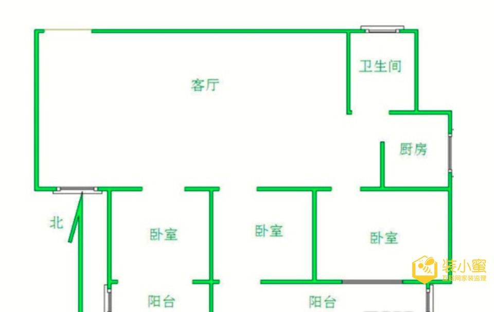

150平方米,餐客一体,三连阳面卧室,导致客厅没有电视墙,不知道如何摆放沙发和电视,这种客厅应该怎么布局,求解答

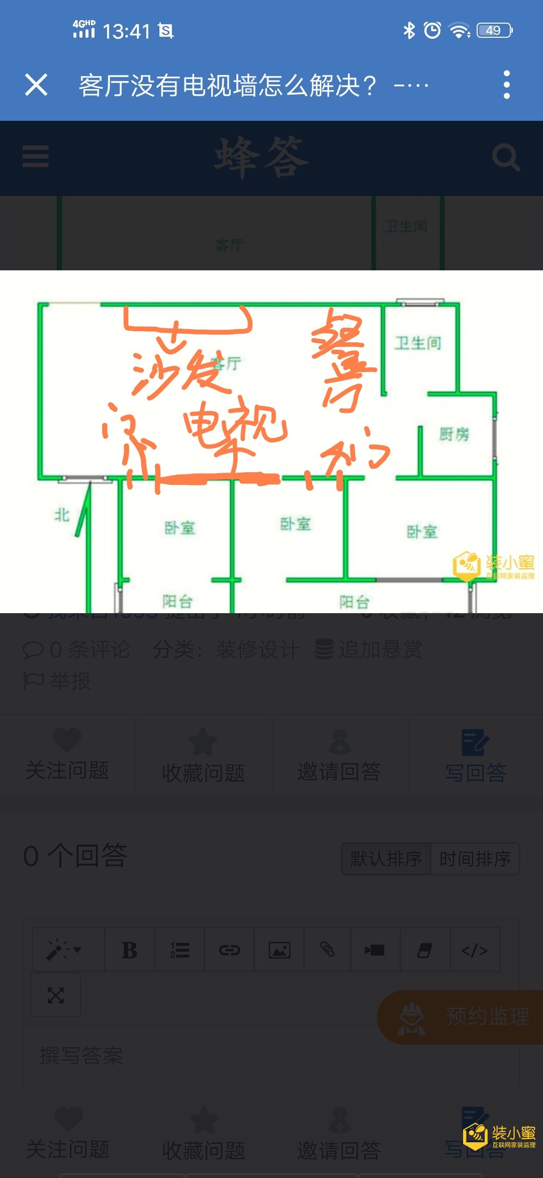

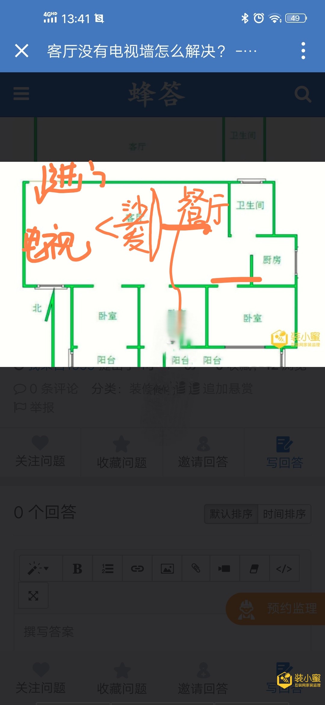

attachments-2020-04-WHGulBu95e9007e299d9b.jpgattachments-2020-04-5TKMh7WF5e9007e96912b.jpg您好,个人见解做了2个方案,仅供参考。具体您可以请专业设计师上门给到您专业意见
占全坤 - 装小蜜监理
您好!这种餐客一体,确实电视墙,沙发很难找地方放。北边箭头是进户门吗,如果卧室和客厅隔墙是非承重墙,建议把左边第一个卧室和中间的卧室门改到两侧去,腾出中间的墙来放沙发或者做电视墙。第二种方案在厨房门口中间卧室这个位置放餐桌,卫生间的和客厅隔墙可以做电视墙,沙发放在客厅中间就可以。还有一个办法就是不需要做电视墙,安装投影幕布 ,效果也是不错的。个人观点仅供参考。
