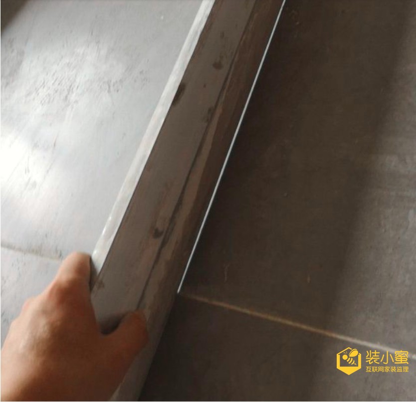

家装地砖平整度怎么测量,有缝隙是不是不对?如图

您好!地砖平整度是用2米靠尺测量误差2mm以内,算是标准的。您说的靠尺有缝隙,说法不对,正常情况下地砖平面度也会有误差0.5mm的,地砖中间会形成拱形,这个时候用靠尺检查会有缝隙现象,但是也属于正常现象。建议检查四角是平整,没有高低差,算是验收合格。

您好,家装地面砖平整度测量正常情况下是使用二米长靠尺检查是否水平,再观察靠尺下侧是否有缝隙,如果缝隙有大小就说明地砖平整度有误差,另外还要观察地砖四只角是否干整,如果四个角平整但中期还有缝隙就说明地砖自身平整度就有缺陷不是铺贴的问题

1您好!家装地砖铺贴验收标准,平整度两米之内小于两毫米,四角之间的平整度小于0.05mm。测量时拿两米靠尺,塞尺,测量误差值就可以,测量时有缝隙需要拿塞尺测试误差有多大,简单的说缝隙越大误差也就越大。
2总地来说墙砖地砖出厂后都有误差,这种误差是在国家标准范围之内,有少数瓷砖误差较大,需要联系厂家技术顾问上门解决,如果铺贴时地砖误差较大,需要马上停止铺贴,联系厂家协调更换,如果瓷砖误差较大还继续铺贴厂家是不负责任的。
3铺贴墙地砖时,还有一种可能是瓦工师傅手艺参次不齐,铺贴瓷砖时不仔细,过早上人施工,都会造成地砖不平,空鼓。

您好,建议用靠尺及塞尺检测:
1 先用靠尺检查水平平整度,是否水平,平整度误差是否在2mm以内,如果达到视为合格;
2 询问瓦工之前是否验砖,检查砖四角是否平整,如果四角平整但整体误差大于2mm,证明是砖的问题,建议停工换砖;

您好,家装对于墙砖地砖的验收,是用两米靠尺去检查平整度,误差在2个毫米,如果误差比较大的,还要再看一下瓷砖4个角是不是平的,如果角是平的,那瓷砖中间会拱起来的,那是瓷砖的质量问题不是师傅铺贴的问题
