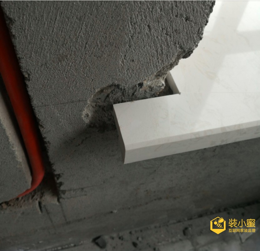

请教大家飘窗的石材台面,为什么要多出来一点?有图?
感觉多出来一点很不方便呀,做齐有什么不好?装修公司说这样好,但是在床头,这样做床头柜都不能买太高的

这是一个美观的效果,如果您家要做窗套,会与套线一般齐,如果不包哑口,齐平也行,可能会节约点成本

1.您好,这样做的目的一是好看,二是能够避免与墙交接处产生裂缝,您可以不做成这样,大平板冒出墙面0.5㎝也很好看又可避免裂缝

您好,正常窗台大理石均为如图工艺,主要为以后窗套线做预留收口,将来安装窗套时,窗套线正好压在窗台石探出部分的小耳朵上,做到完美收口。
当然您的这地方要考虑空间利用,这个小耳朵就考虑可以切除,这样当时看这块窗台石就此较唐突,最后如果有窗套就得考虑窗套线收口问题,建议如果不要小耳朵,可以考虑窗台石宽度与窗垛墙做平,便于后期收口,也不那么唐突。

您好,窗台石留出耳朵可以使窗套更加美观,但建议磨边,做成圆角,避免磕碰。
还能遮挡船台是与墙面之间的缝隙,增加美观度,还可避免裂缝。

一是为了美观,二是为了预防裂口。

         您好,窗台大理石留出耳朵是常规的工艺。不过阳角需要做成圆角,避免磕碰。
        如果是因为影响了床头柜的摆放,您可以和施工说,根据床头柜的大小把耳朵切了,不使用。

您好!窗台石两侧比飘窗多出来6cm左右,主要是为了美观,如果包窗套,窗套线可以压在窗台石出来这块边缘,底下不至于漏窗套线边,起到美观作用,如果旁边要放家具或者床头柜,可以出来那块石材切直,磨成圆角也可以。
