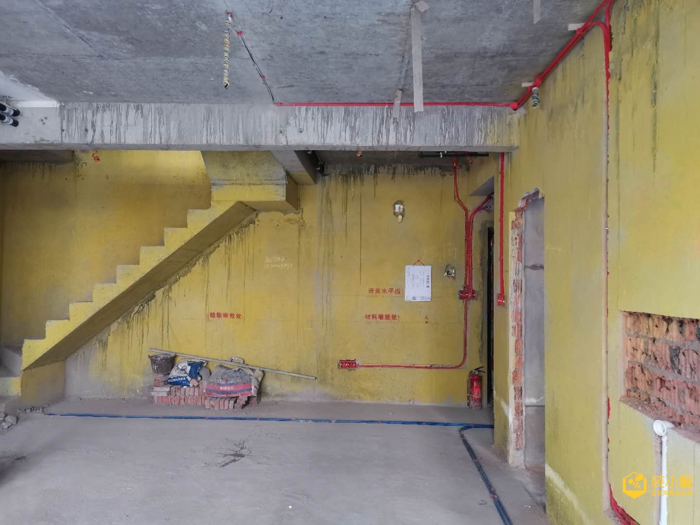

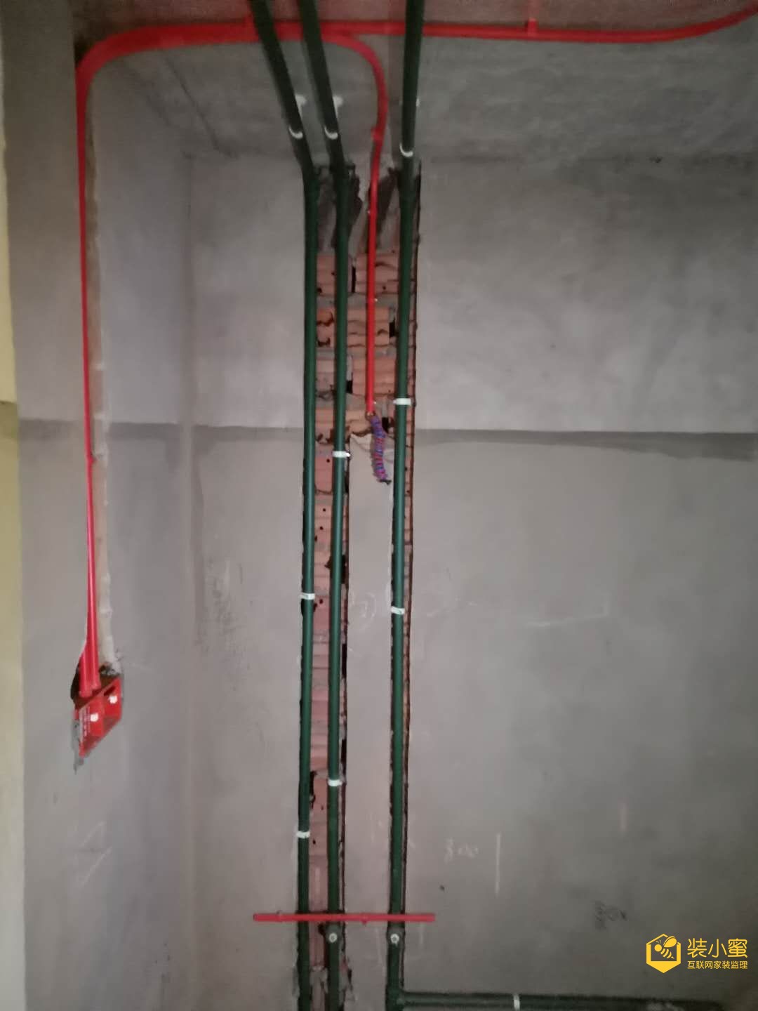

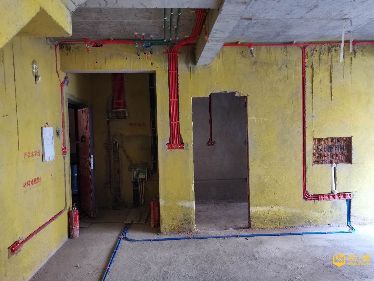

水电已经完工,所以请大家看一下水电装修有什么问题没,好改正!

1您好!第一张图片镜前灯电线裸露,需要套黄蜡管或软管保护。

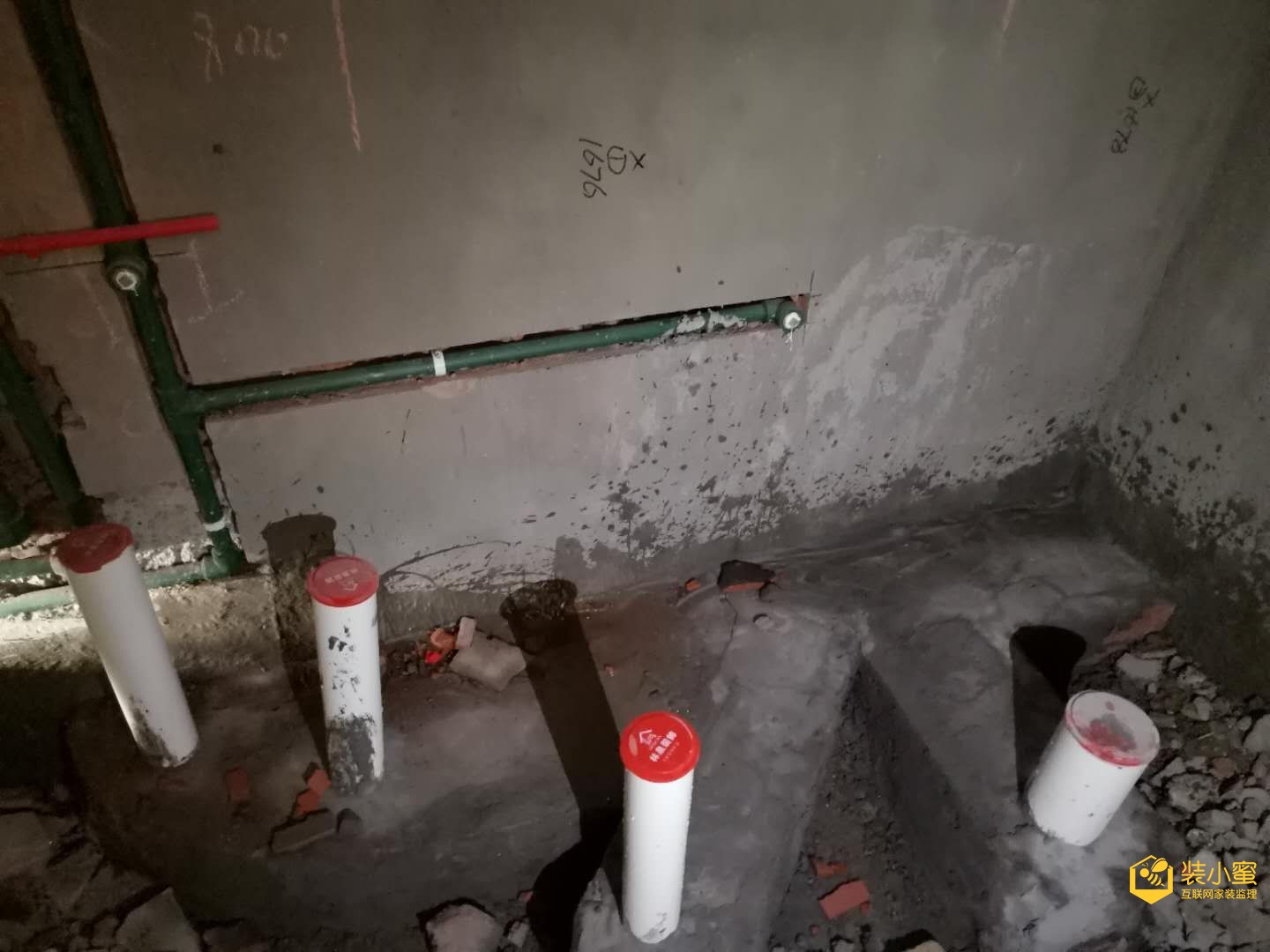

2第二张图片中央空调管道边缘灯线,需要套黄腊管或软管保护,水路有冷热水和回水,建议包裹保温橡塑棉。

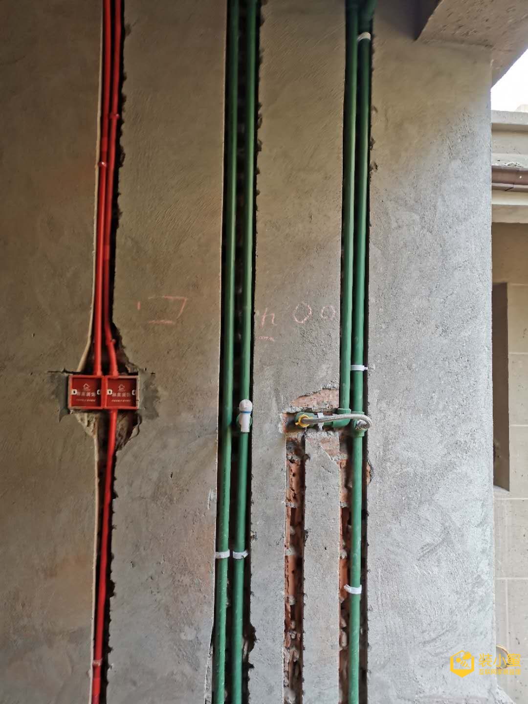

3第三张图片电路改造墙面横开槽过长,规范是墙面横开槽不超过30厘米,顶面灯线也是裸露,也需要套黄蜡管保护,墙面电线管并排没有预留缝隙,后期补水泥或者石膏容易空鼓开裂,规范是预留1厘米左右缝隙,封槽的材料可以渗透到原墙体,更加牢固。

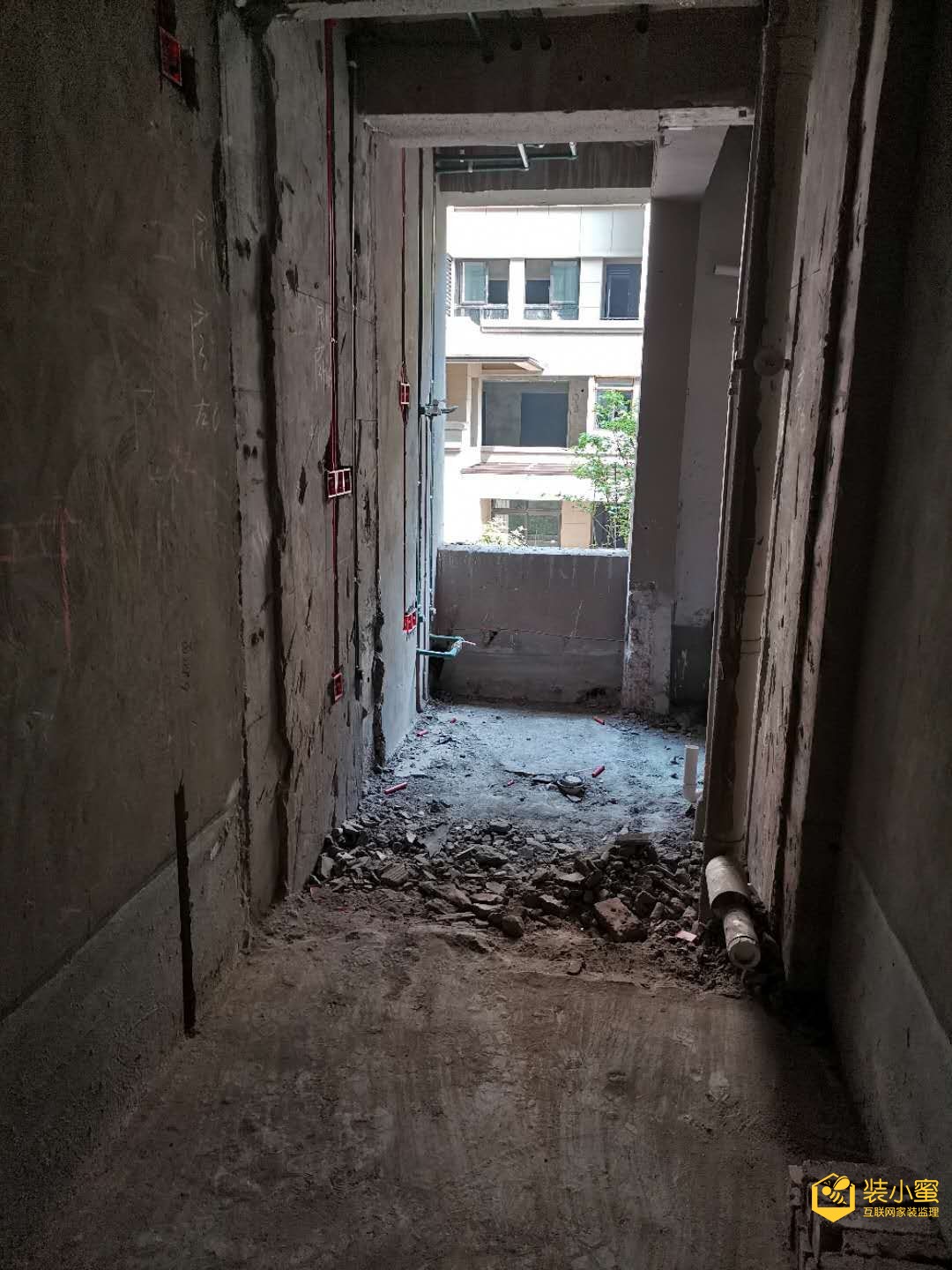

4第四张图片墙面电线管并排也是没有预留缝隙,规范是预留一厘米左右缝隙较好。

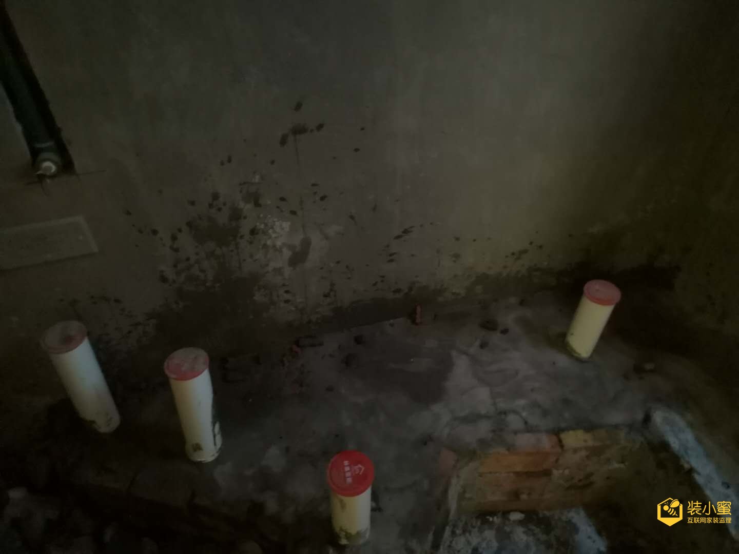

5第五张图片强弱电交叉屏蔽做的太短,规范是30厘米以上,水管走地面不符合规范,建议上水走墙面和顶面有渗漏,及时好发现,避免造成损失,而且走地面维修成本较高,走墙面和顶面方便维修,容易发现,不会给楼下造成损失。

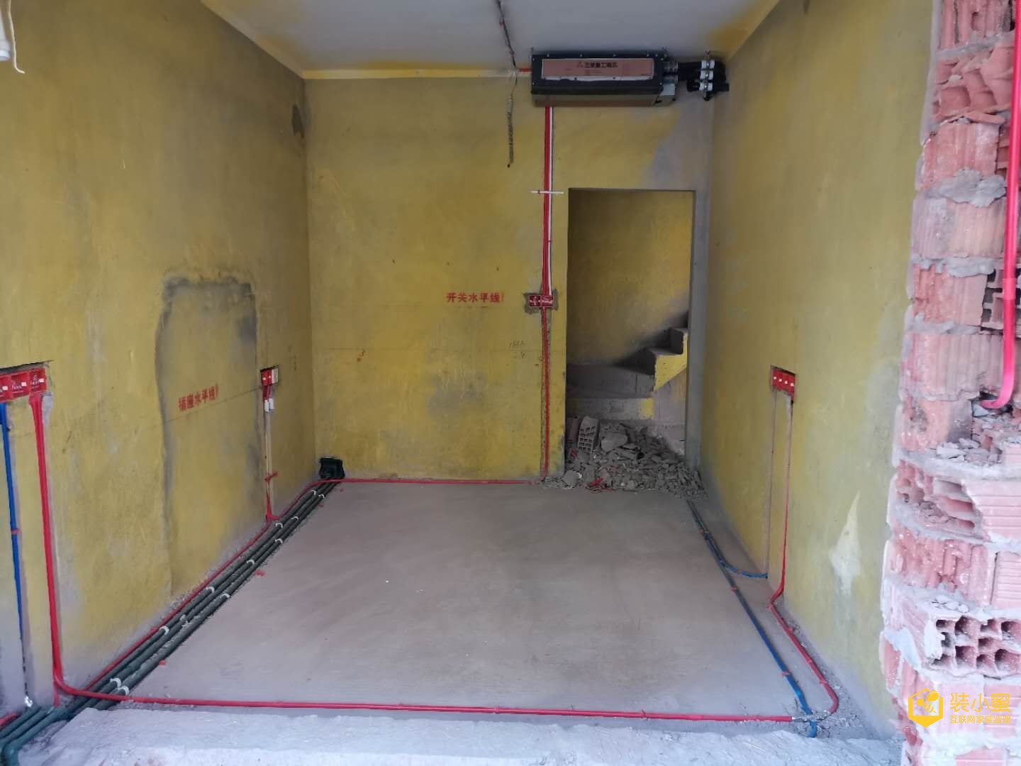

6第六张图片地面也是走上水管线,强弱电线盒没有预留距离,规范是强电弱电离开20厘米左右。
7第七张图片墙面电路管线并排没有预留缝隙,墙面上水管线局部需要打卡固定。
8第八张图片墙面电路管线并排没有预留缝隙,强弱电线盒没有留间距20厘米,顶面顶灯电线裸露需要套黄腊管保护,强电箱电路管线没有预留缝隙,上水管在吊顶里边,建议包橡塑棉,起到保温,夏天水管里外温差较大,水管表面很容易产生水珠,流到石膏板吊顶上,时间长了对石膏板吊顶不是很好。

很不错,标准挺高的。
建议切割线槽两边敲毛边,预防后期墙面开裂。
南海元 - 装修监理工程师
墙体有横开槽现象,会破坏楼体承重或影响将来主材安装,建议录制个水电走向小视频保存。像这种水电验收隐蔽工程,再好约个专业监理上门才查到比较详细。
易以国 - 家装监理
从照片看,1,局部横槽超1m。
2,裸露热水管没套保温棉。
3,局部冷热水同槽,水电同槽。
最好让专业监理上门看看。
蔡新贵 - 装小蜜监理
    热水循环水,需热水器厂商确认,水头预留,是否符合要求。热水器,燃气管道需预留能更换通道。
   水管,吊顶内,需套保温管;防止水管外壁,结冷凝水。水管,穿墙洞,需打发泡胶固定,防止水管内有空气时,走水水管会抖动。
丁叮 - 监理工程师
您好,问题较多,有些可能需要现场才能看清,敬请谅解:
1 电线出管入盒需要加保护,可套黄腊管;
2 穿墙水管建议添加护管,循环水建议缠绕保温棉;
3 顶面开槽建议走S槽,墙面横开槽不能大于30cm;
4 冷热水间距较近,建议用水泥隔开;
5 顶面水管拐弯处需加强固定;
6 弱电锡纸屏蔽较短,强弱电间距目测不足20cm;
希望能够帮助到您,谢谢!
张会国 - 装小蜜监理
您好!局部都是有些不规范问题?
1.灯线裸露未穿软管保护。
2.穿梁空调孔,吊顶前做封堵处理,避免串味现象。
3.墙体开横槽过长,不能大于30公分以上。
4.冷热水同槽距离偏小,建议分开5~6公分,用水泥封堵隔开。
5.回水管建议用隔音棉处理,防止有冷凝水,温度下降不保温。
6.地面电线管和水管在一起,建议分开用水泥隔开处理。
7.地面强弱十字交叉点锡纸过短,分开距离20公分以上,防止信号干扰。
8.线盒未固定牢固,水泥石膏未封堵严实,线盒边缘有窟窿露出,从照片看不怎么牢固。
