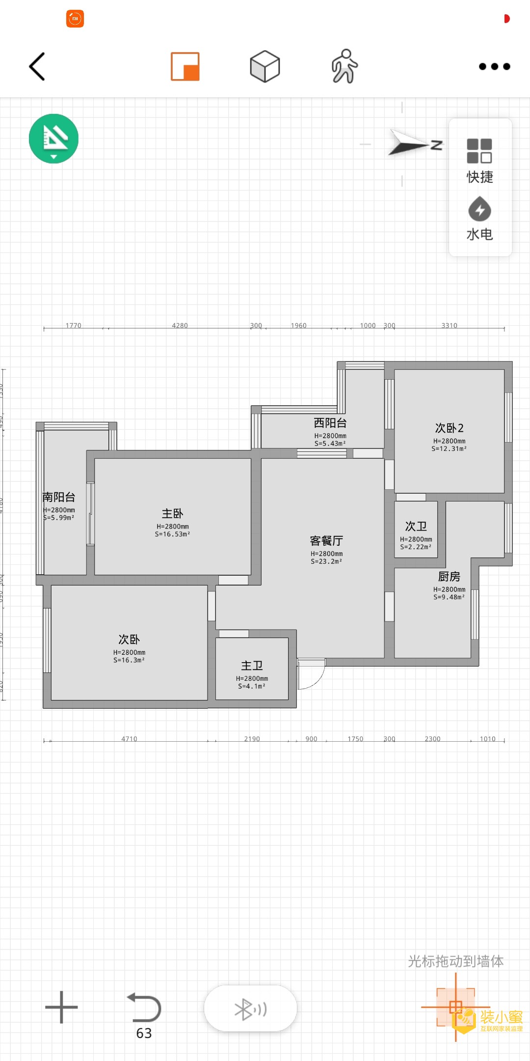

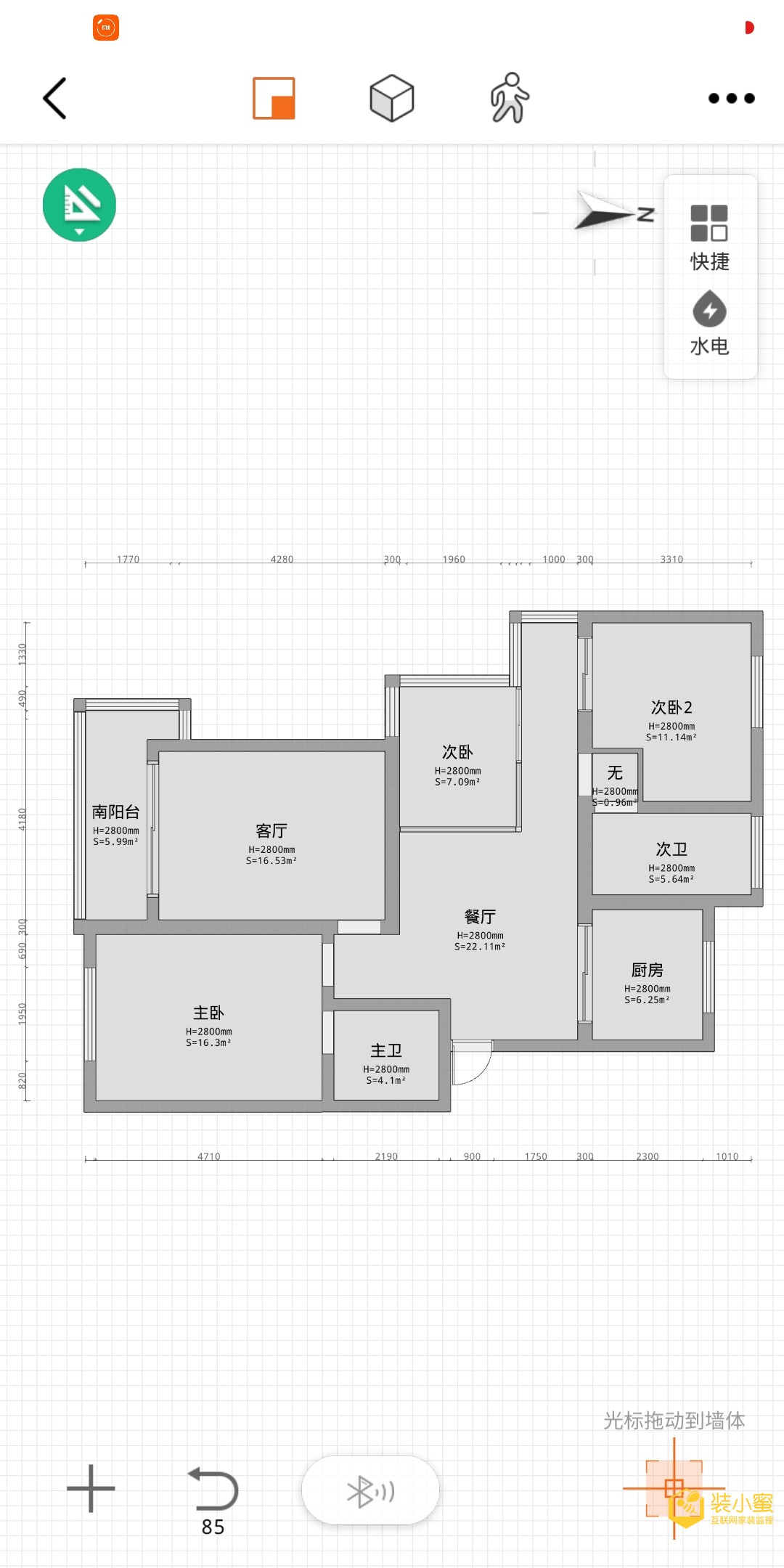

这种墙能不能敲?
上海,95年造的房子,总高5楼,我在2楼,物业没图纸,只跟我说客厅楼板南北方向搁的,卧室都是东西搁楼板,阳台不是突出的那种,附上一张原户型图,自己画的,和一张自己设想的格局,大神们帮我看看能否这样设计,主要是西面阳台的两堵墙能否打掉attachments-2020-04-EHKEdIZi5e9683524be2e.jpgattachments-2020-04-UgfwnDZP5e96836164c1e.jpg

叶卫红
一般来说这种结构的房子楼板确实是南北向搁置的,如果确定南北向是承重那么西阳台的门带窗就不是承重,但没现场观察一切都是妄言,砖混结构的房子小心为妙,不要出现湖州案例责令恢复还要承担责任!看预制板间的缝隙就能确定哪里是承重墙了。
易以国 - 家装监理
按图纸看。这道墙是沉重墙,因为即使没有楼板,但还有3,4,5楼的墙体自重。建议让监理上门看看。
朱修车
您好!上海9几年的多层房,基本没有什么结构力,多数是楼板,有的连圈梁都没有,只要是双墙的都不能敲,最好到现场检查好再作决定。
王守兵 - 监理工程师
你好!你家是多层砖混结构,西阳台是悬挑结构,严格来说这堵墙是承重墙,阳台悬挑梁配重用的,但上海装修碰到这种情况门连窗多数是敲掉的,和墙连接处拐角承重墙建议尽量留一些,毕竟你家是二楼。
您好,砖混结构的房子不好判定,建议您找监理老师上门检查一下在做决定。
吴忠高
您好:九几年盖的多层房,只要是墙体厚度大于等于24厘米的厚墙都为承重墙不可拆除。
天津-监理-廖祥兵 - 监理师
您好,首先您这个老房子,本身结构力不太好,然后随意拆除会导致房子本身质量下降,其次您这个从图纸上看那个墙面属于承重,老楼的承重严禁私自改动,所以您这房子不到万不得已最好不要改动,如果非要改动一定要找专业的机构检测是否能加固进行拆改。
蔡志
您好,结合您的图纸所示,西阳台为外挂阳台结构,西阳台内墙多为外墙承重结构,而且您在二楼,承重要求较高,建议不要拆除。其他布局需拆除部分基本都为内墙,改造部分均为扩大门洞及新开门洞,这种拆除需结合您房屋的建筑结构了,如全红砖结构建筑可适当开口,但要注意门头扩大后使用预置梁加固,如原结构为轻体砖结合混凝土浇筑的,要确认改造部分是否为混凝土墙体,如果是就无法拆除了,轻体部分拆除后门头也需加固。您可进行参考。
丁叮 - 监理工程师
您好,9几年的5楼应该是砖混墙,西阳台应该是配重墙,建议您看一下砖的厚度,24cm的话肯定不能拆,尤其您家是二楼。如果必须拆除需要找专业的加固公司进行加固。再好监理或工长能上门看一眼。
希望能够帮助您。
