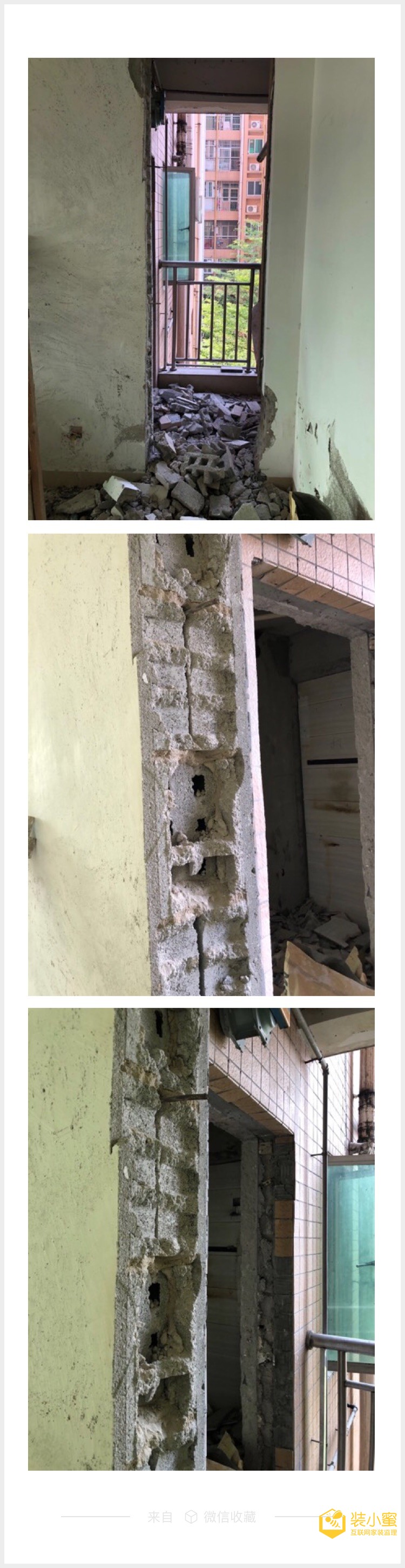

是打了承重墙吗?
如下图,原本是生活阳台朝饭餐开的一扇很高的窗,我想把窗打成门洞不装门,阳台包起来。窗下面有40cm左右空心砖的墙体,打后未见钢筋,可以判定非配重墙且打了无影响吗?左侧墙打了8cm,看到了几根钢筋。打前一再强调,如果是承重墙千万别动,但对方到现在还是说没有问题,关于钢筋对方解释说是植筋,这是原墙怎么可能植筋?好担心会有安全隐患,如真的不妥,如何补救?请各位大神指点。attachments-2020-04-dwLosQfA5e972a130980e.jpeg

1您好!装修之前上物业办理装修手续,报备时和物业说要拆这个墙了吗,物业同意允许拆,那就没有问题。您家阳台的窗户拆了,窗户底下的墙垛子也拆了,图上看都是空心砖的,应该不是配重墙,没有太大影响,这种空心砖建墙,隔几层也会有钢筋连接加固,不属于承重墙,没有安全隐患,不会影响房屋整体结构。后续施工把空心砖用水泥沙子填实就可以。
2承重墙是指水泥浇筑里边加钢筋,而且钢筋直径在20mm到25mm之间,如果是红砖砌筑承重墙,它的宽度在15cm以上,实在不放心可以去物业咨询,看开发商盖房时图纸,确认一下到底是不是承重墙。

您好!看您发的照片这不是承重墙,因为承重墙都是混凝土钢筋浇的,而您这是空心砖和小砖砌的,并植筋固定,所以没有隐患。

您好!从照片上看这种不是承重墙,是空心砖砌成的,可以进行拆除的,。看到钢筋是拉筋作用,砌墙搭街拐角处,放拉筋巩固作用,对墙体交界处有非常稳固受力。承重墙体是钢筋混凝土浇筑而成,您家这种不是承重墙,没有什么隐患现象。

您好!图片上看应该不属于承重墙,没有安全隐患,不会影响房屋整体结构。后续施工把空心砖用水泥沙子填实就可以。
如果您实在不放心可以去物业咨询,看开发商盖房时图纸,确认一下到底是不是承重墙。

从图片上看是非承重墙,不影响结构安全,但是需要注意这里属于外墙立面,物业有没有相关要求规定,一般也是不允许拆除,影响了外立面的统一性。。

您好,您这个从图片上观察,不是承重墙,旁边的那个钢筋是砌墙时植筋了,不会有安全隐患,但是您这个在结构墙,您要看看您们小区有没有相关规定或是不让拆,不然后期您什么都弄完了有人投诉那就麻烦。

虽然不是沉重墙,但属于外立面,影响外观统一性,(不是全封闭阳台),请提前报备物业

您好,这不是承重墙,不是影响安全,筋应该是其空心砖砌墙时固定用的。
但是拆除这面墙可能影响楼体外立面的整体美观性,您是否报备物业,一旦被人投诉会被要求恢复。
