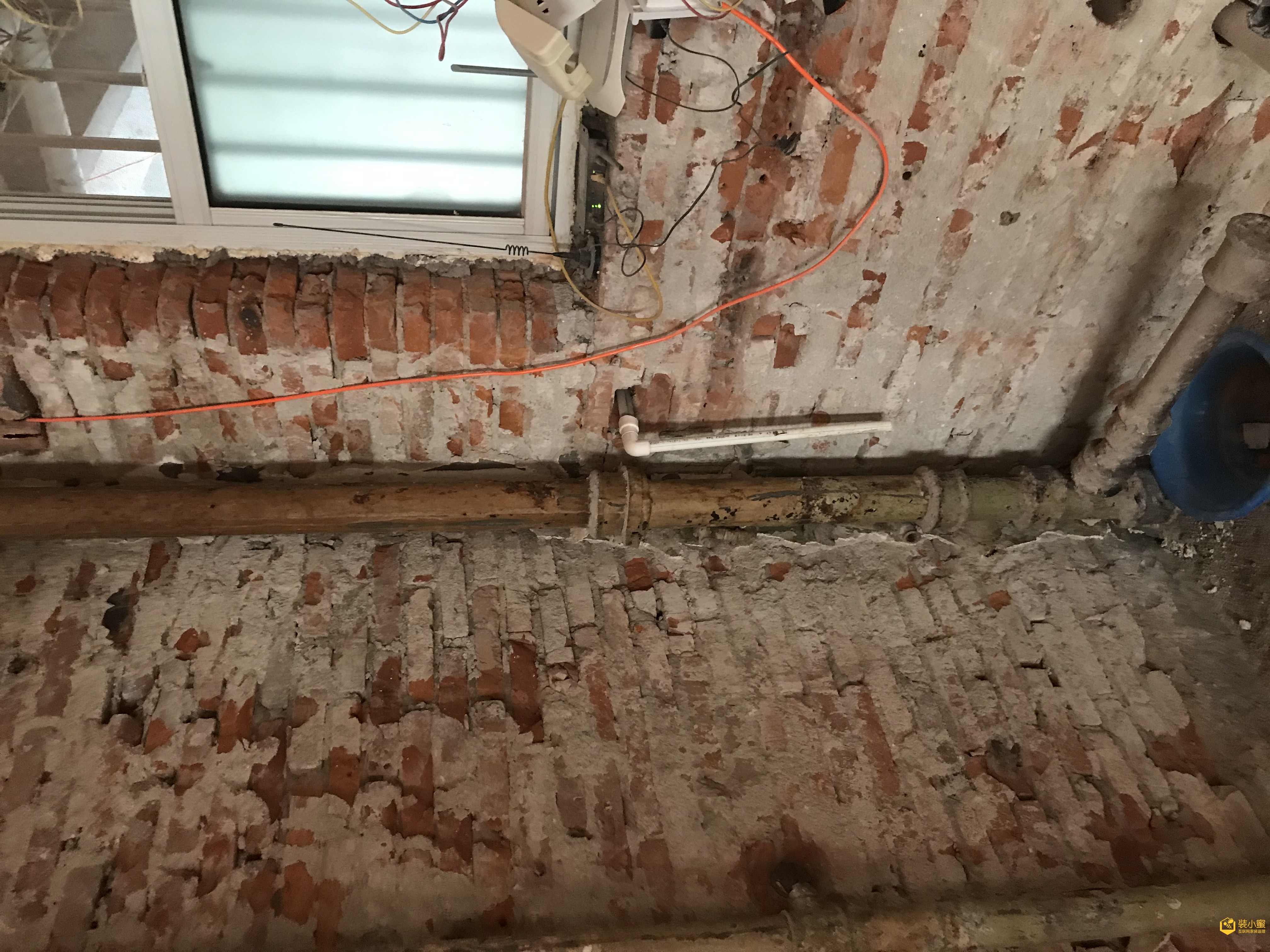

求助 请问这都是啥管道啊?需要换吗?
家里老房装修 找了个很不让人安心的装修公司半包 刚拆完 请问这拆旧算合格了吗?还有这些看见的都是啥管道?请问如何分辨啊?需要换吗?因为我怕装修公司忽悠我 因为有一根管道还用水泥封着 这摆明是不换掉的意思是吧?因为老房改造 所以想基础工程做牢固 但是哎 自己没时间又找了个不负责的公司 说起来都是泪啊 attachments-2020-04-AgO9WLlz5e97d1279d2b5.jpeg

易以国 - 家装监理
您好,这是铸铁管的排水管道,如果排水畅通,可以不换,但要疏通清理干净。如果有堵塞,就必须换。
蔡东林 - 监理
很多东西是要监理老师现场看到才能做判断的,看照片应该是厨房的下水总管这个是不能拆的。墙面已全部铲除粉刷层了拆旧可以的。
陈三毛 - 家装监理
您好,您家拆除已经到红砖层了,拆除到这个程度是合格的,可以浇水湿润后抹灰处理
看图片中墙角有一个是排水管,是铸铁的,这个是不可更换的,有一个白色的是给水管,是必须要更换的。还有一个看不清楚,无法给出建议
蔡志
您好,从图片上观察,您的管道为铸铁下水主管道,不建议进行更换,因老房一般都采用铸铁管道,而且应为整栋楼一根管串接使用,即楼上与楼下及您共用一根,如更换更换过程中松动会破坏楼上防水,而且施工难度较大,故不建议更换,只要试水保证通畅既可,个别城市对这种老旧铸铁管路集中更换UPVC管,可等待当地房管部门统一更换。另外拆除至红砖没大问题,但图片上显示红砖面有白色底未完全清除,会导致套灰时套灰层覆着不强,需用钢刷粘水全部刷掉,或用绞磨机磨掉,如遇不让人安心的施工方需重点要求,具体现场情况建议您还是选择专业的人专业的事,因不靠谱的施工方在其他施工工序上是否能够符合标准施工要求很难把控。以上建议您可以进行参考。
丁叮 - 监理工程师
您好,以照片来看,拆除见红砖,基本合格,建议现场整体检查。
目前看清楚的是两种管,白色的管是上水管已老化,可以更换。
粗的管是铸铁下水管且连到主下水管,不建议更换,如出现堵塞泄漏需联系物业上门。
希望能够帮助到您,谢谢!
