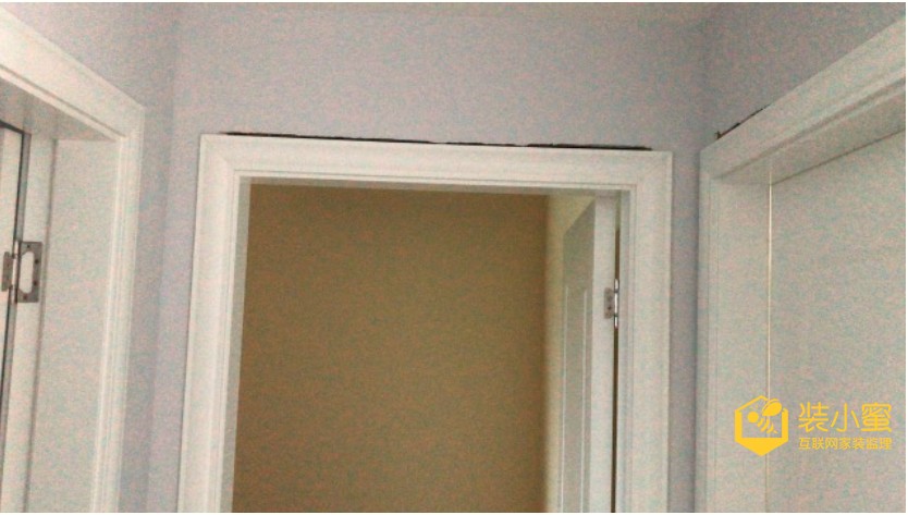

门框上方是否受力?
9 个回答
装修,装门的师傅说要门框高度一致,有两个门上面是漏出了一部分,项目经理说用用油漆用的拉法基填堵在门头横内套和上面的横梁底部。我想知道这样是否结实,门框上面是否受力

门框上方够受力来自于后来填充物的重量,建议用轻型材料填充。

从图片上看,应该是量门的时候尺寸有偏差(门框顶面空出来一部分)。正常情况下门框上面是不受力的(上面有过梁),这种情况的处理方法是:里面空的地方用泡沫胶填充,上面刮腻子贴牛皮纸(防开裂)再刮腻子打磨刷漆

您好,从您照片的缝隙看,这里是不受力的,因为门洞上囗已有过梁支撑。这里修补建议膨胀胶填实,环保玻璃胶收口即可,不宜使用腻子修补,因为腻子修补后,由于受长期开关门振动影响,腻子附着力差,会再次脱落。

门框上以前应该有过门梁的,这是门洞留高了产生的缝隙影响不大建议有发泡填实后批嵌腻子刷漆处理。

您好,以图片上看,门框上方是不受力的,正常建筑体门头均会设置门头梁,以保证对门头墙体的支撑,故门框是无任何承载受力。法拉基实质就是专门填充缝隙的一种灰膏,其具有附着力强,收缩变形小,粘接强度高等特点,多用于嵌缝处理,针对您这种情况可先向缝隙内填充些发泡膨胀胶,但注意不要过填,预留法拉基的填充空间,填平后再使用玻纤网粘接表面抗裂,表层再批嵌些腻子,涂刷乳胶漆即可,挂网时要将已刷好乳胶漆位置表面剔除些,以保证有挂网及批嵌腻子的施工厚度空间。您可进行参考。

从图片上看,门框上方是不受力的,这里修补建议膨胀胶填实,最后用石膏找平贴双层外墙网格布,刮腻子刷漆,可能后期还会开裂。

您好!家庭装修室内套装门装完门,门套线后,门套线上边有缝隙,就是说门套线没有把墙完全压住,这样是不符合规范也影响美观,门框上方不受力,它的受力主要在两侧,现在木门厂家都是打发泡胶粘接,固定,这个问题应该当时在测量门的时候就可以发现,当时墙面还没有涂刷乳胶漆,可以让项目经理固定欧松板石膏板,装完门套就不会出现那个缝隙。装门门套后再处理那个缝隙肯定是不牢固,后期容易开裂脱落,最好是没有装门之前处理好。

您好,受力较小。
这是量门时出现误差,建议填充泡沫胶,披嵌腻子并做好防开裂处理(贴牛皮纸和网格布),干透后打磨刷漆,并打一圈玻璃胶,但后期开裂的几率较大。
