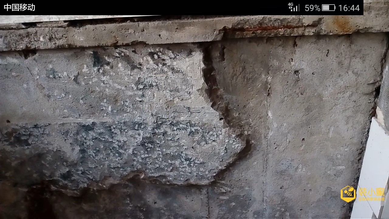

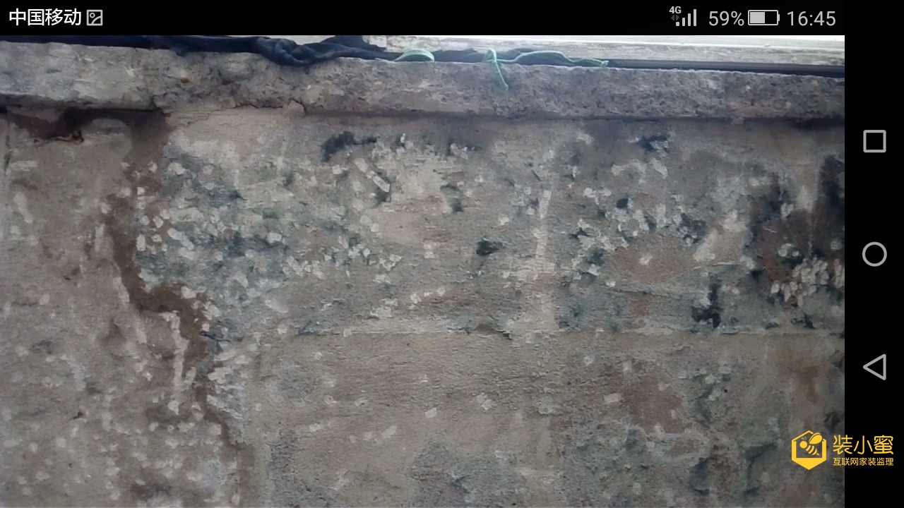

请教各位老师:维修楼房阳台,墙砖全掉了,现在已经清理了贴墙砖的灰,剩下底灰了,这个底灰是不是也要全部清理掉?清理了些虚的底灰,有些底灰硬,不好清理。
attachments-2020-04-D5aJywFE5e9c11f542f8a.pngattachments-2020-04-kdKlPzxJ5e9c120cb361c.png

如果铲不掉,且不空鼓,那就不用处理了。抹灰找平需刷胶拉毛处理!

如果不空鼓就不用铲(空鼓面积是15Cmx15cm为标准)底灰层上刷墙堌拉毛后就可以重新贴砖。

您好,您这主要是先要检查一下底层抹灰有没有空鼓,如果空鼓厉害还是要铲掉,如果空鼓不是很厉害的话,只要修补平整就可以。

看上面第一张图已经铲到了混凝土的墙面。这个就不需要往里面铲了,(抹灰之前需要把混凝土墙面进行拉毛处理。)第二张图上面如果是比较坚硬的沙灰墙面,敲起来没有空鼓的情况下可以不用铲除。

        您好,如果铲不掉,不空鼓,可以不用处理了,不会影响后期贴砖的。现有墙面高低不平,粉刷时需注意清理干净墙面后界面处理在进行粉刷(最好是用清水冲洗)

如果不空鼓的话可以不铲除,但生锈的钢筋要处理,生锈会顶裂水泥的要把生锈的部分都清理干净后再用水泥粉掉刚筋上不能刷防锈漆。

你好,主要是检查墙面基层空鼓区域全部铲除,墙面不平整的区域砂浆找平后,表面涂刷墙固做界面处理后重新铺贴墙砖就可以了。

基层质量不松散不要强行铲除,可以用砂浆抹平,后续施工可以加保温层等处理方式。

您好!从图片上看好象还有渗漏返潮现象,建议能凿除最好全都凿了,这样冬天温度低受潮上冻用不了多久还是会分层空鼓,最好方法外墙防水→墙面铲除→内墙保温→挂网抹灰→粘接剂薄贴。

您好,可以用空鼓锤检查基层是否空鼓,如果空鼓严重建议清理。
现场用手尝试是否能抠掉基层,如果牢固可不用清理。
之后清除浮灰,涂刷墙固后,进行拉毛,贴墙砖。
