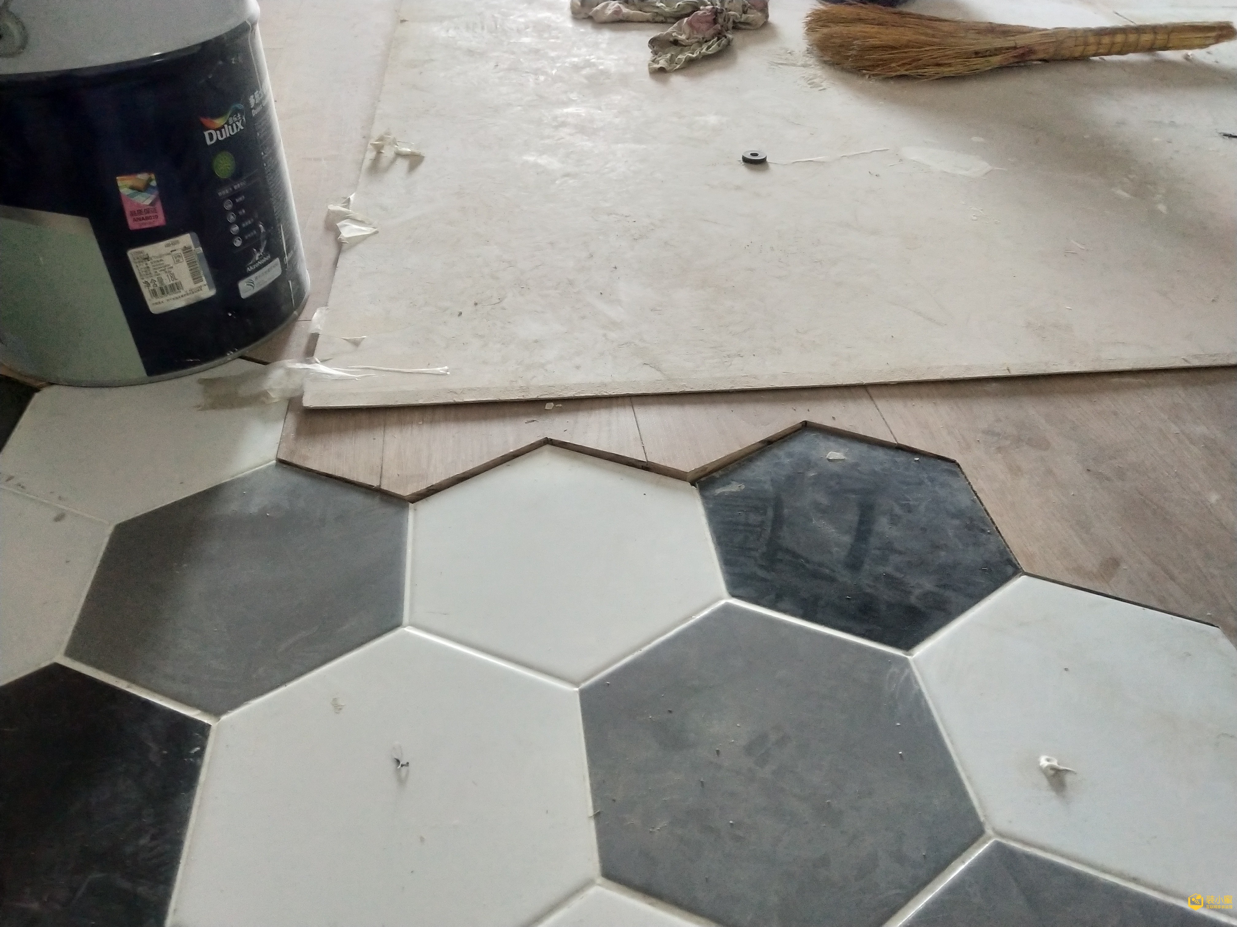

attachments-2020-04-FjqX4x7l5e9e67575e979.jpg地板和6六角砖该拼接的地方,地板翘起来了,没法做扣条。现在翘起来了,怎么修啊?attachments-2020-04-GQ4xe3hw5e9e677e4f3f2.jpg

您好,从图上看,您家的地板与六角砖刚铺应该是平整的,这个地板与六角砖过一段时间翘起来有两方面原因:
1)六角砖与地板铺贴的地面不平整,前期铺地硬性压制铺装地板,地板变型导致翘起来。
2)地板本身质量问题,受潮变型造成的。
建议把翘起来的地板取起来,检查地面不平整。先处理好地面,铺贴时地板与六角砖接头处用专用地板胶粘结
高军 - 监理
如果地板翘起来,可能有几个问题需要了解和解决一下,可能地板受潮或者地面不平,还有就是长期干燥或者阳光爆晒,或者产品质量问题和踢角线和扣条沒有做好等一些问题,最好找厂家过去看一下,如何解决一下。
申荆泉
从上图看,前期地板和地砖应该是平整的。现在地板起翘是因为地板受潮变形或者太阳暴晒引起的。这个只能更换木地板,或者预留的伸缩缝来处理。
徐开吉
通常是地板边口进水变形发涨,不太建议这种铺贴方式地砖本身是用水泥铺贴和地板相接很容易出现问题,建议把木地板换成长方形地板砖。
丁叮 - 监理工程师
您好,具体可能以下几个原因,建议查明并修复:
1 地板遇潮容易曲翘,变形。
2 地面不平,或没有预留足够的伸缩缝。
希望能够帮助到您,谢谢!
蔡新贵 - 装小蜜监理
    六角砖处不好用收口条,需在铺装地板时,地板背面打胶,铺好后,重物压几天,干透后再撤除压物。您这需铺地板的过来返工。
占全坤 - 装小蜜监理
您好!地板和六角砖拼接处确实是不好加扣条,翘起的原因可能是地面不平,建议可以加L型的金属条,顺着六角砖的方向扣上应该也不难看,或者打玻璃胶,把地板和六角砖连接缝隙拿透明玻璃胶打满,拿东西压上干透了应该就平整了。
