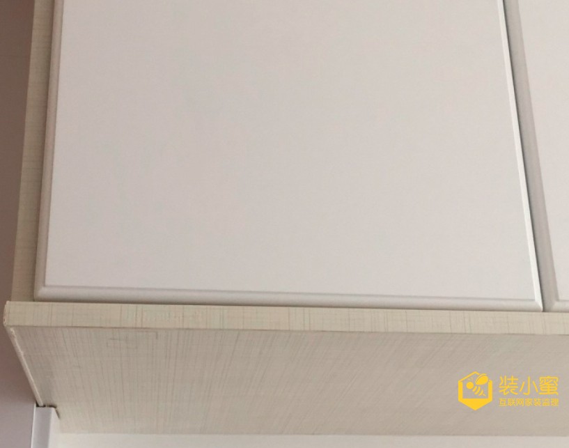

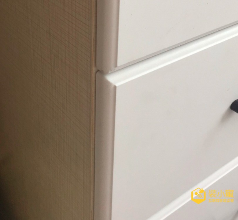

免漆板选错颜色,和定做的柜门有色差,有办法补救吗?
6 个回答
attachments-2020-04-NfWcKa9k5e9e892167340.pngattachments-2020-04-abB4cryP5e9e892f4560a.png
钱伟
没有,如果您不满意,只能重新做了,或者重新做贴面
周松
1.定做柜门颜色只能跟现场制作柜体免漆板接近。
2.如果要颜色统一,只有重做门板,木工用免漆板现场制作柜门或定制柜门找免漆板供应商定制与柜体一样的门板颜色。
吴忠康
您好!免漆板选错颜色与定做柜门有色差,可以挑选同色号木纹纸贴面处理或重新加工。
丁叮 - 监理工程师
您好,可以做以下操作:
1 重新定做柜门,使其颜色相近,费时费钱
2 贴膜,颜色统一,但时间长了容易翘边,费用较少。
希望能够帮助到您,谢谢!
占全坤 - 装小蜜监理
您好!您说的是柜体板和柜门颜色不一致是吧,这个要看您当时和厂家定制的时候说清楚没有,看合同上写的是不是颜色一致,如果合同上写的是颜色一致,那您可以要求厂家重新做门,或者是重新做柜体,这样柜体和柜门颜色就一致了,如果当时合同上没有备注柜体和柜门,本来就是两个色号,那就很难更改了,这个问题要看是出在谁身上,如果是厂家失误那就厂家负责,要是您自己当时没看清楚,那只有您自己承担了。
