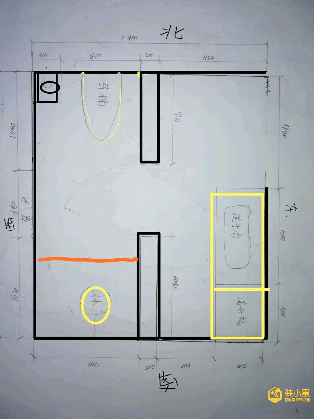

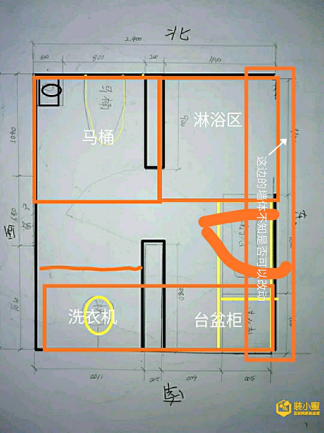

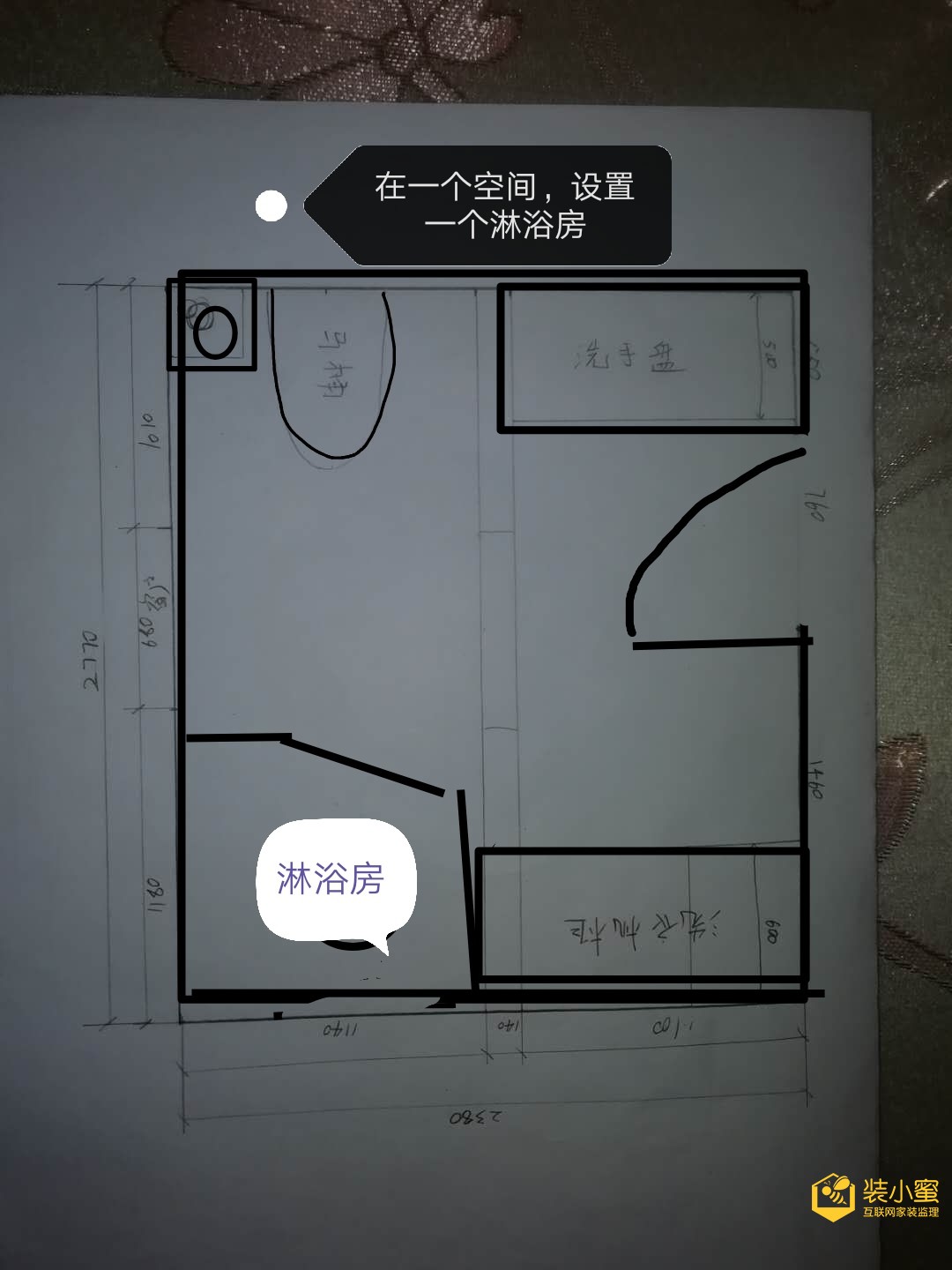

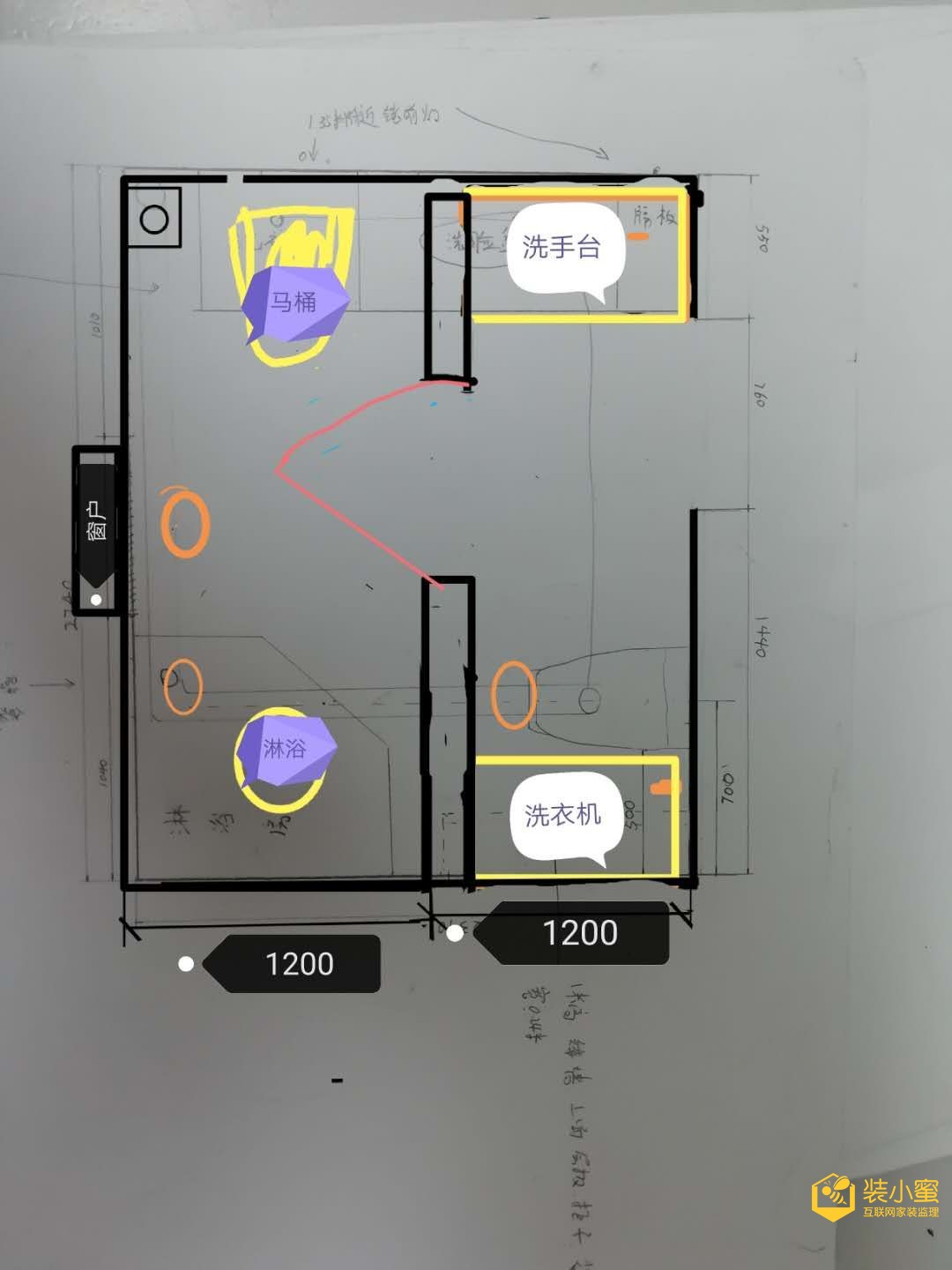

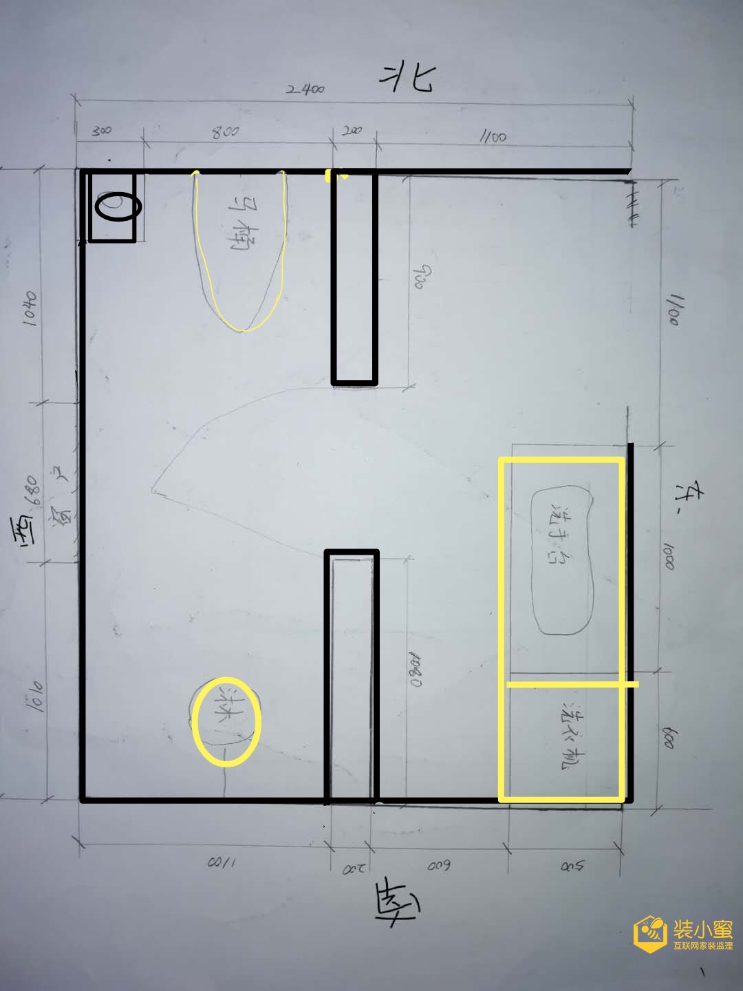

我想请问群里的大师们,给个建议,自己纠结了好久了,不知哪种好,能否给个建议,谢谢您啦
attachments-2020-04-NkCi9z4s5e9ebf80763de.jpgattachments-2020-04-Y6hGFzSr5e9ebf934e8fe.jpgattachments-2020-04-5JVu5StE5e9ebf9d76f49.jpg因为把原来的卫生间布局改变了,所以自己琢磨了好几种方案,不知那种更好,更实用

您好,您这三种方案中,第三种比较好,但是那个淋浴区没必要做成您图上的这种形状可以,可以做成以下图片这样:attachments-2020-04-qV3wurCl5e9ed394d1050.jpg

您好!建议使用第一种方案就可以,第一种方案预防是玻璃定制八角形独立淋浴区,也有干湿分离。个人有个小建议,把洗衣机和水盆位置调换,门扇换个方向,朝向洗衣机方向开门,调换位置,后续使用更加方便。

attachments-2020-04-WaCxRjKF5e9f954f53cd4.jpg           这种做法有考虑过吗?
           洗衣机上面可以选择做高柜,高柜做敞开式,放置洗澡时的更换衣服。马桶区域与淋浴区中间隔断使用玻璃,增加视觉的通透性,不会感觉压抑。

您好!第一张图格局改造比较合理,您可以把淋浴房空间稍微留大一点,做成磨砂玻璃,马桶里边空间够了就可以,中间隔墙就不需要再加门了,把门放到进卫生间能地方,这样空间可以共用,显得卫生间更大。洗脸盆和洗衣机的位置空间也足够。attachments-2020-04-1G196OPE5ea18e6b0f086.jpg
