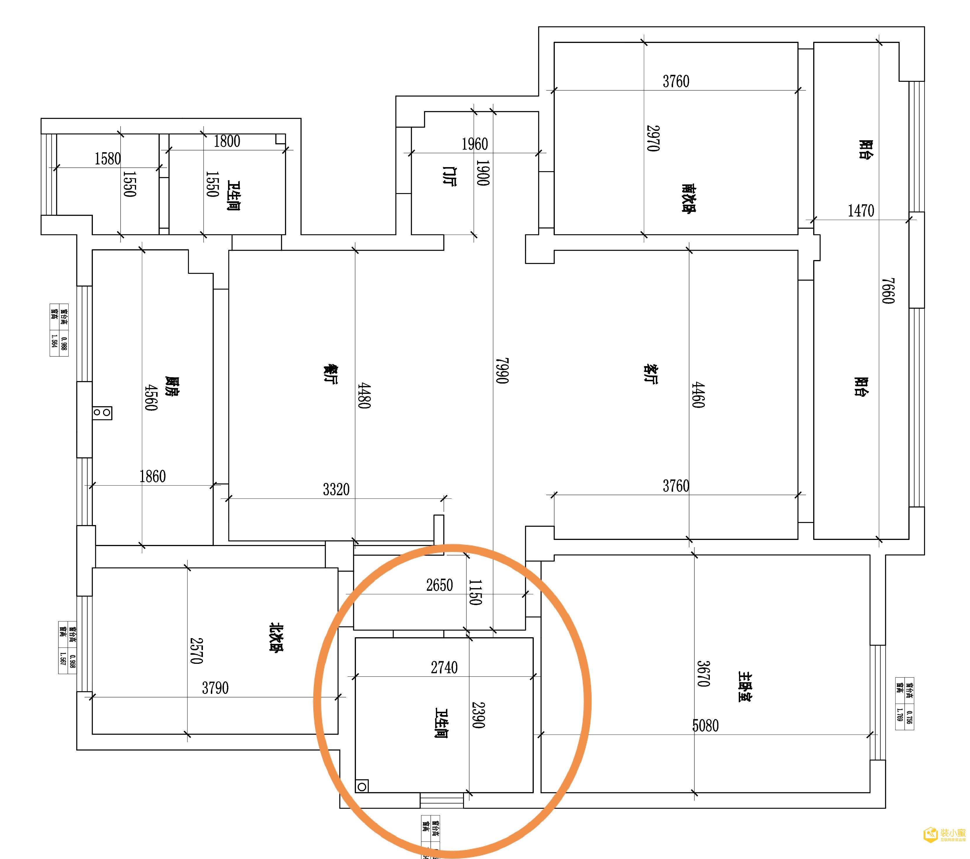

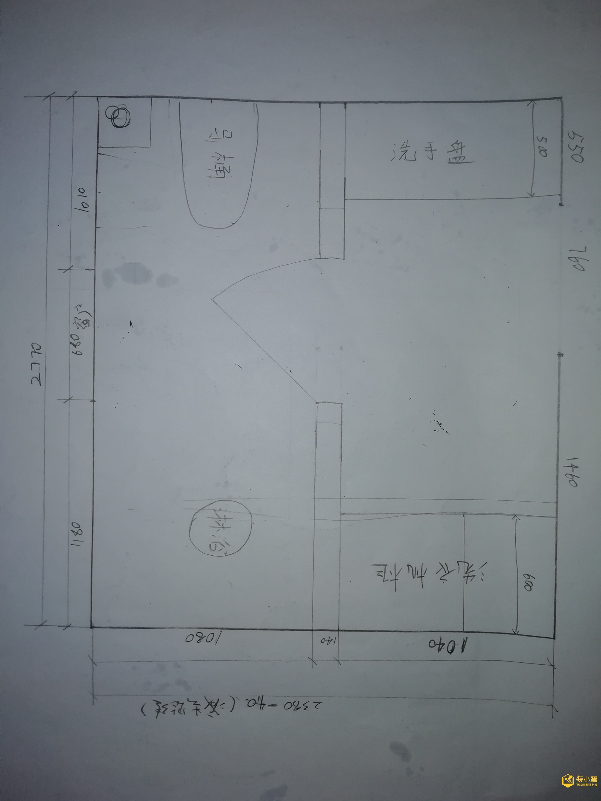

我想请问群里的大师们,给个建议,自己纠结了好久了,不知哪种好,能否给个建议,谢谢您啦
attachments-2020-04-41GBkJXf5e9edea65d10e.jpgattachments-2020-04-NkCi9z4s5e9ebf80763de.jpgattachments-2020-04-Y6hGFzSr5e9ebf934e8fe.jpg因为把原来的卫生间布局改变了,所以自己琢磨了好几种方案,不知那种更好,更实用,不好意思,我又改了改,把评论老师说的第三种方案改了下,变成第一的位置了
5 个回答
胡军明 - 监理工程师
三个方案中如果喜欢干湿分离建议第三个,淋浴房可以不用做钻石型,直接做直的就可以;如果考虑卫生间空间大的效果可以选择第一个。
赵峰
徐凯 - 监理
您好!个人比较推荐第一种方案。干湿区分离,分布合理。唯独需要改的地方就是湿区门的问题,建议使用移门,节约空间,使用寿命比木门长久。
张会国 - 装小蜜监理
您好!建议使用第一种方案比较合理,进门使用也比较方便,干湿分离规划也比较好。有一点点小建议,把淋浴房开门换成推拉门,就更加完美,使用开门也不占地方。
占全坤 - 装小蜜监理
您好!我觉得第二张图的,卫生间方案改造比较好,既做到了干湿分离,空间可以共用,显得卫生间空间比较大,马桶的位置改变不了,淋浴房的位置也可以不动,洗手盆洗衣机位置都还是不错的,门在外边就可以。
