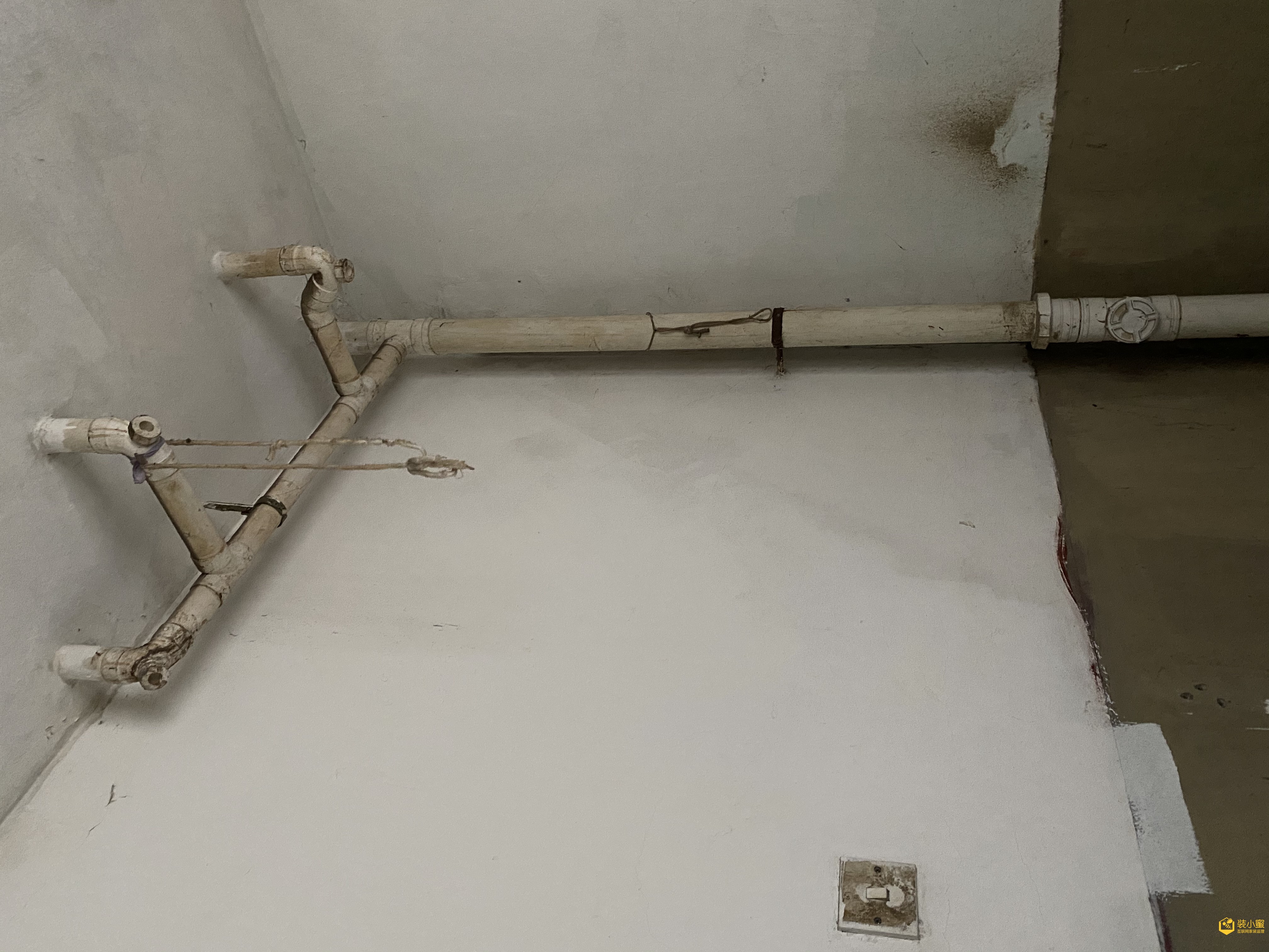

家里房子在一楼,卫生间靠近厨房走道这边有一根落水管位置比较尴尬,想请问下各位能否把这根落水管改到室外去?是否会影响楼上的排水?谢谢。目前咨询了两家设计公司,一家说不能动一家说可以加弯管用大口径管走室外。求各位赐教attachments-2020-04-A5aLOG845e9fc3806eba8.jpg

   这排水管,是不能改动。改动后,需加弯头后续排水易不通畅;后续有啥问题,因为改管,都成自己的责任了。
李积承 - 监理部监理
字这要看物业会不会让您改,如果物业没有美观要应该是能改的,改造完成后可以有异物的情况下容易堵,建议能在室内改动可能堵的几率要小一些。
王红兵 - 北京监理部监理
如果是生活污水排水管,建议不要移。因为污水需要排化粪池的。
如果是雨水管,可以移到室外。具体情况需要现场查看,报物业!
申松山
   您好,像您家这种情况,不建议改动主下水管,以免后期带来不必要的麻烦和问题。改动之后,弯头增加,也增加后期堵塞后不易疏通。而且改动之后造成的堵塞,后面物业不会承担。主下水管改到处面,自已家排水也会不畅。
周广春 - 监理
你好!如果是生活排污主管道,建议不要改动,因为改动后,要增加弯头,造成后期有堵塞的风险。
蔡新发 - 监理工程师
         您好,卫生间的这个排污主管不能改到室外。
         首先不说改后堵不堵塞的问题,卫生间的排污管改到室外,排污就是一个问题,原在室内排污管是直接排到化粪池,假如改到室外,排污管只能排到雨水沟,长时间排池,会造成污染,返味。再长期无化粪功能很容易堵塞,会返流到您的卫生间内。
         其次是,卫生间的排水管改到室外,经多次弯管变通,楼上稍有大点的污秽物很容易造成堵塞。
        建议不要改动排污主管。
小布
谢谢各位解答,图片是卫生间的排水管,不是排污管。主要还是纠结怕加了弯头万一堵了比较麻烦。
丁叮 - 监理工程师
您好,建议询问物业是否能够变更。
如能变更建议加大管径,避免后期堵塞造成排水不畅。
需要做好密封,进行排水测试。
希望能够帮助到您,谢谢!
占全坤 - 装小蜜监理
您好!这根下水管要改到室外机去,应该是实现不了,外墙需要打孔,改在外边去物业可能也不允许,也影响美观,要是真能改在外边去,倒不会影响楼上排水,因为您改到外边去之后,下水管道还需要跟地下排污管道接上,
