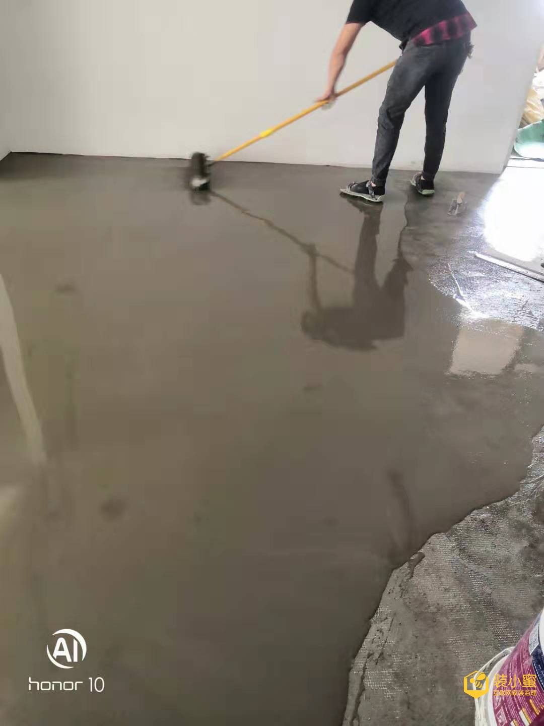

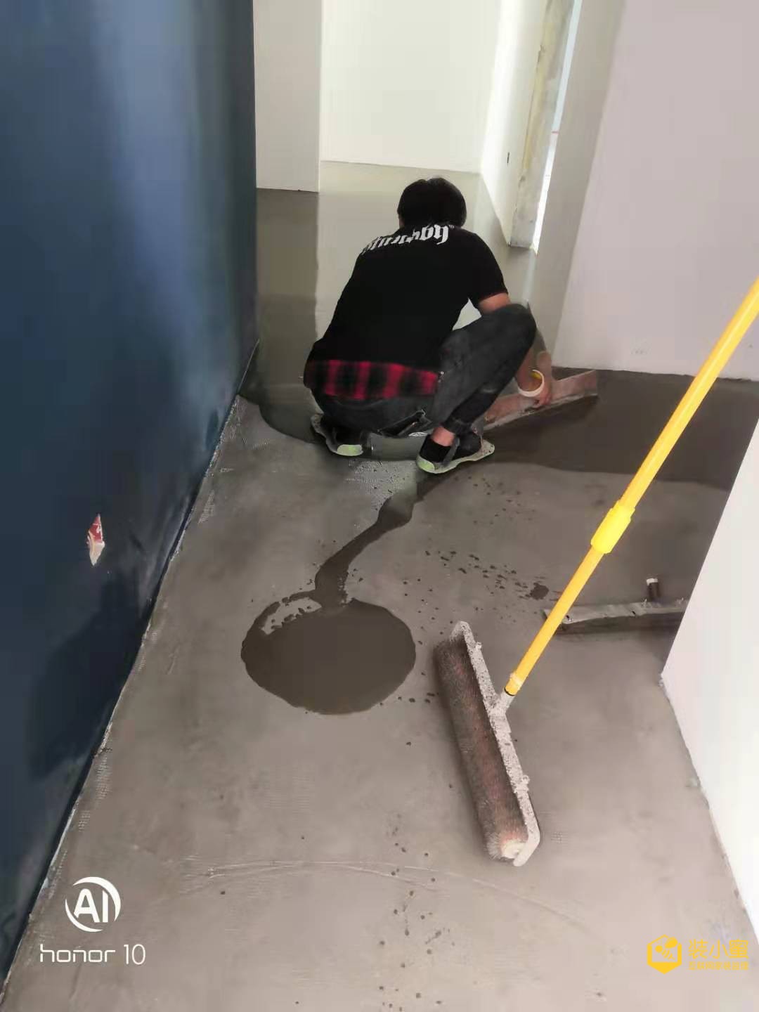

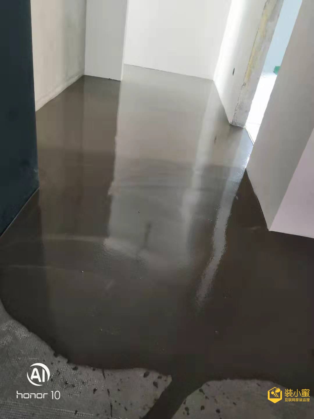

这是一月初施工时候拍的

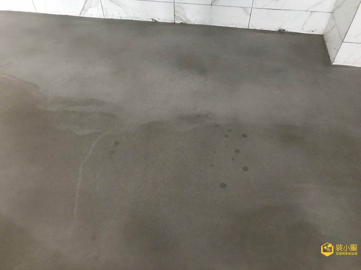

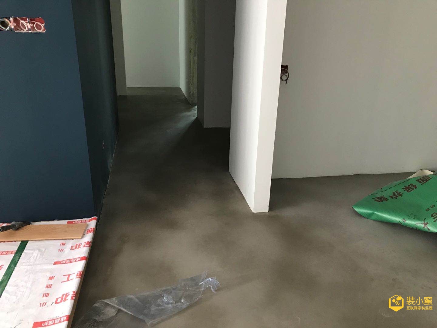

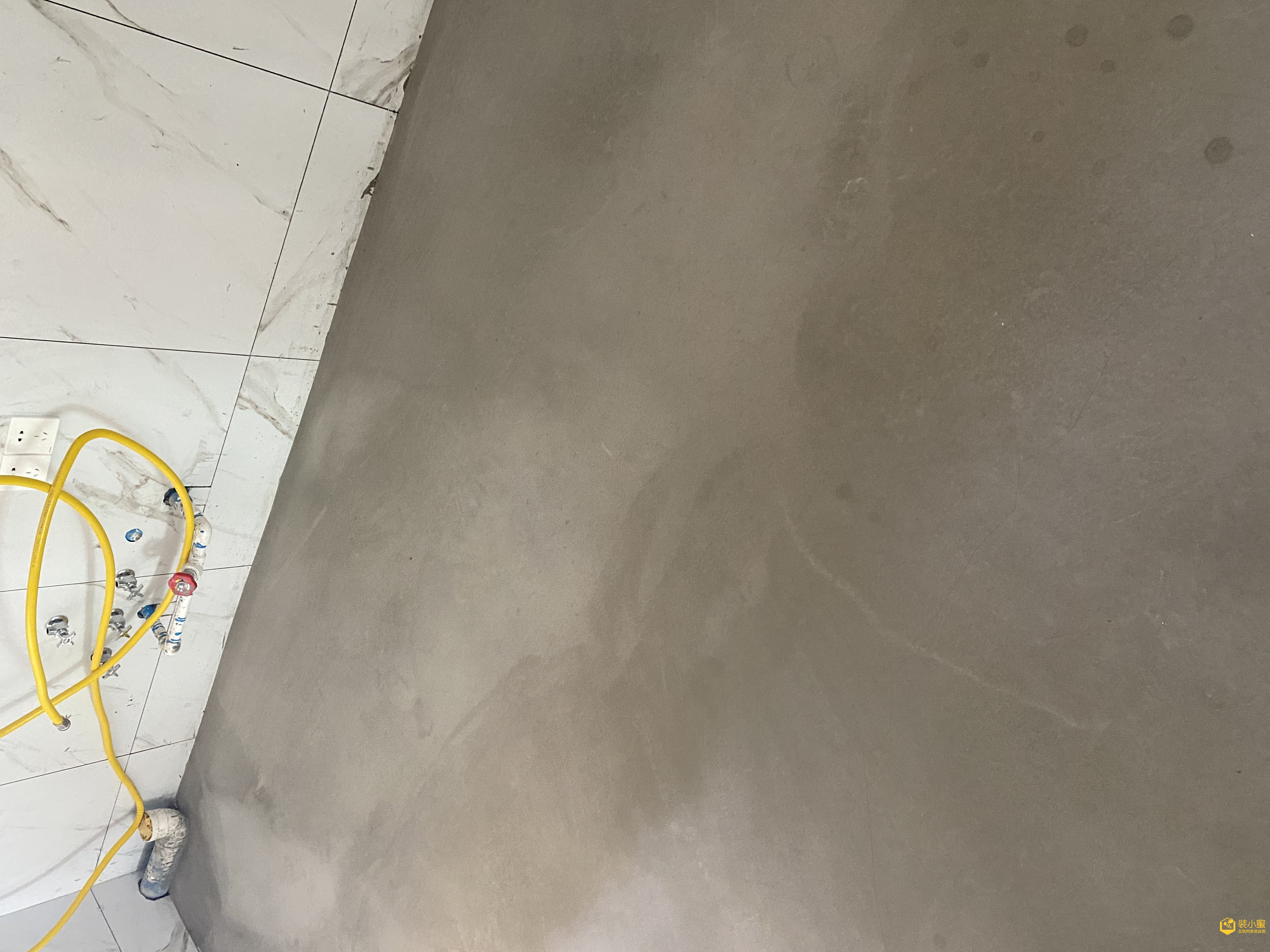

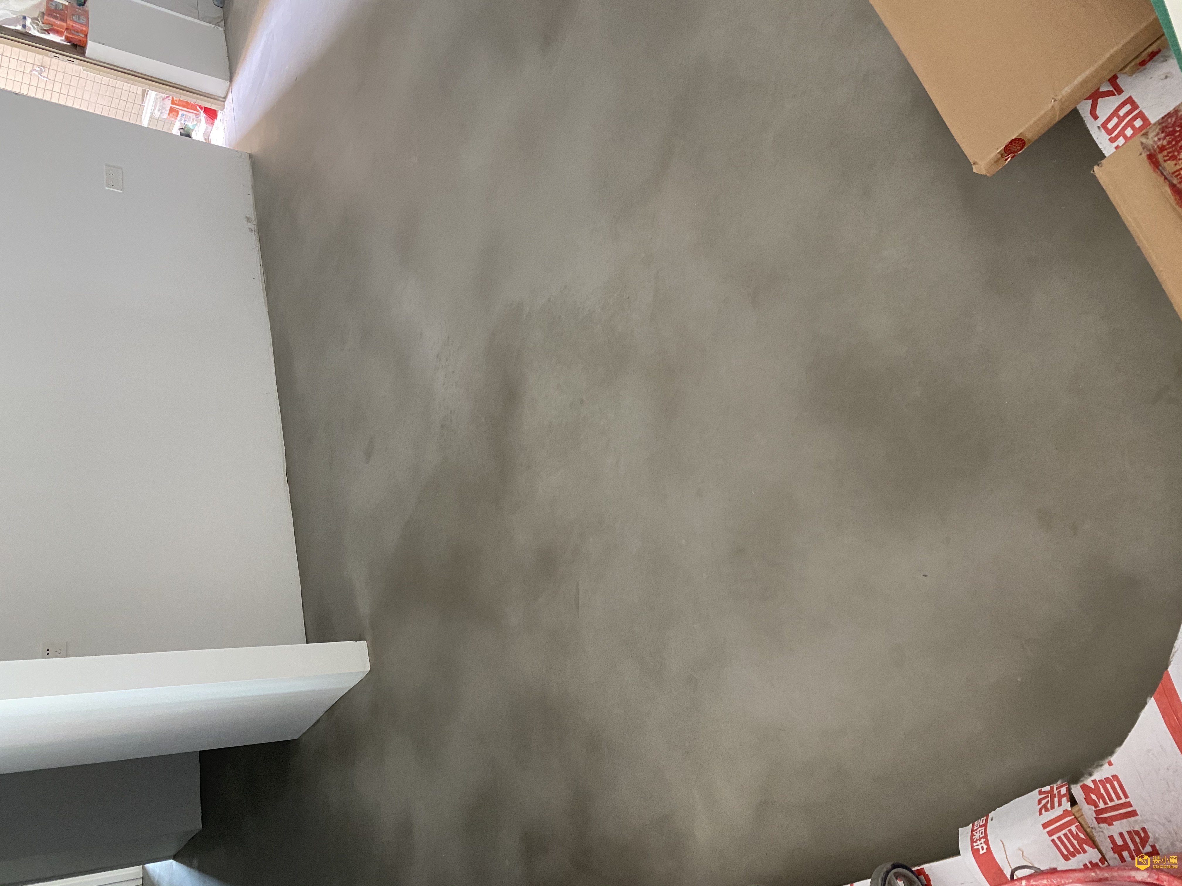

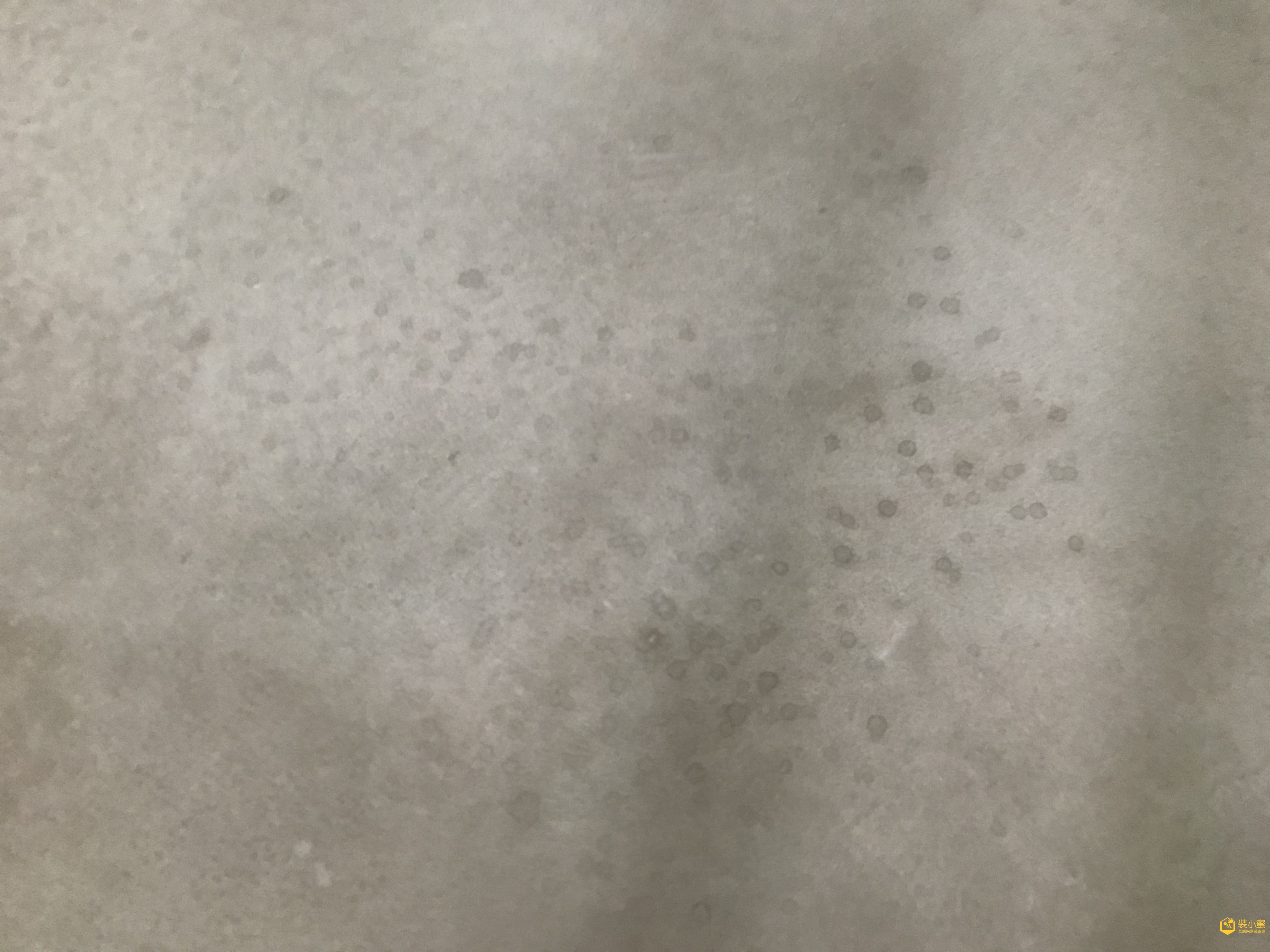

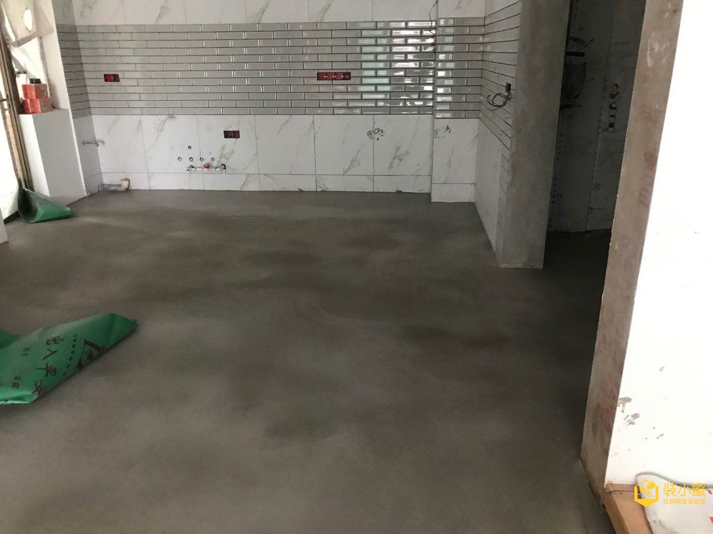

完成后拍的,颜色不均,有水渍的样子,师傅说过段时间干透变色就好了

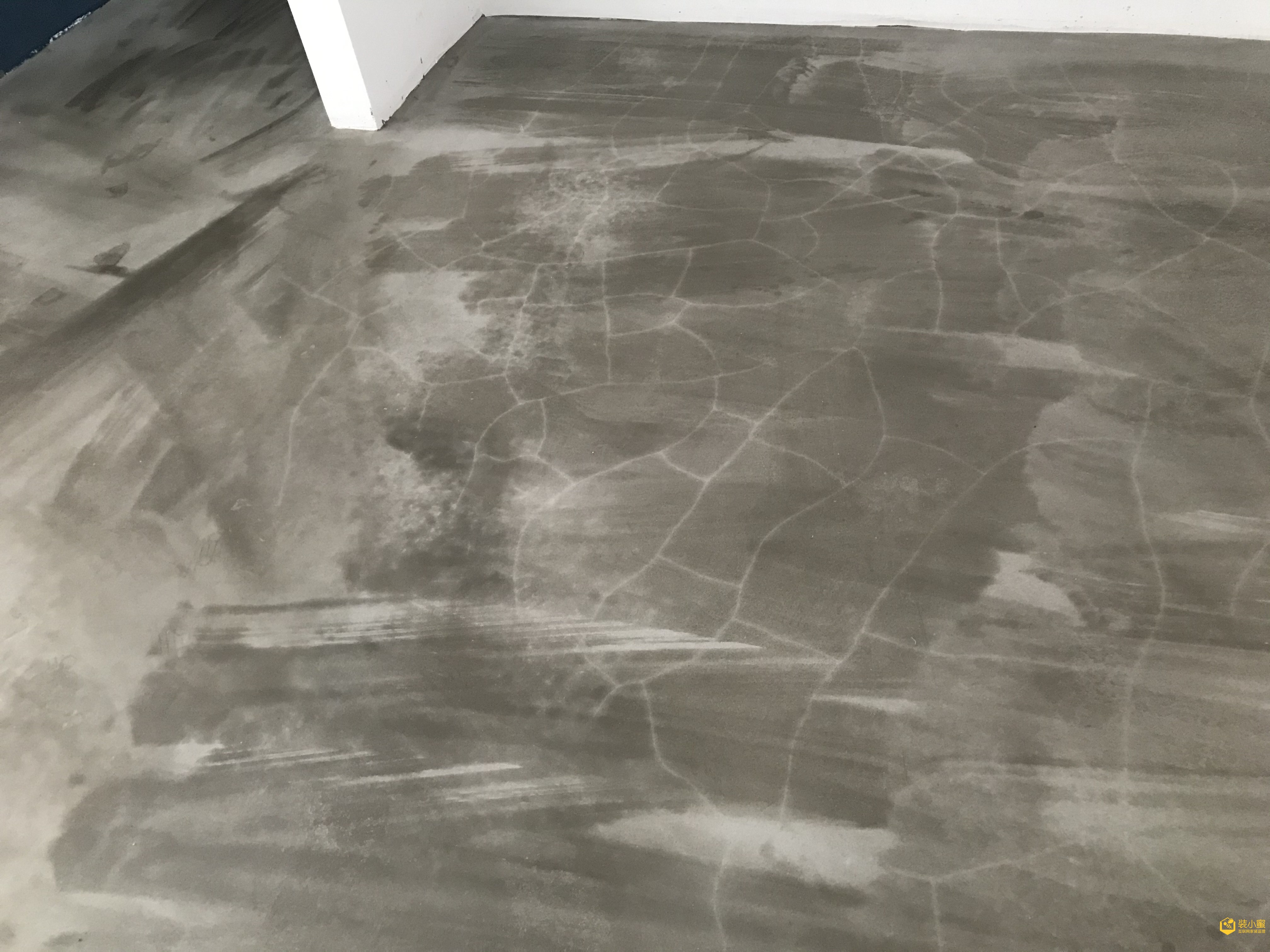

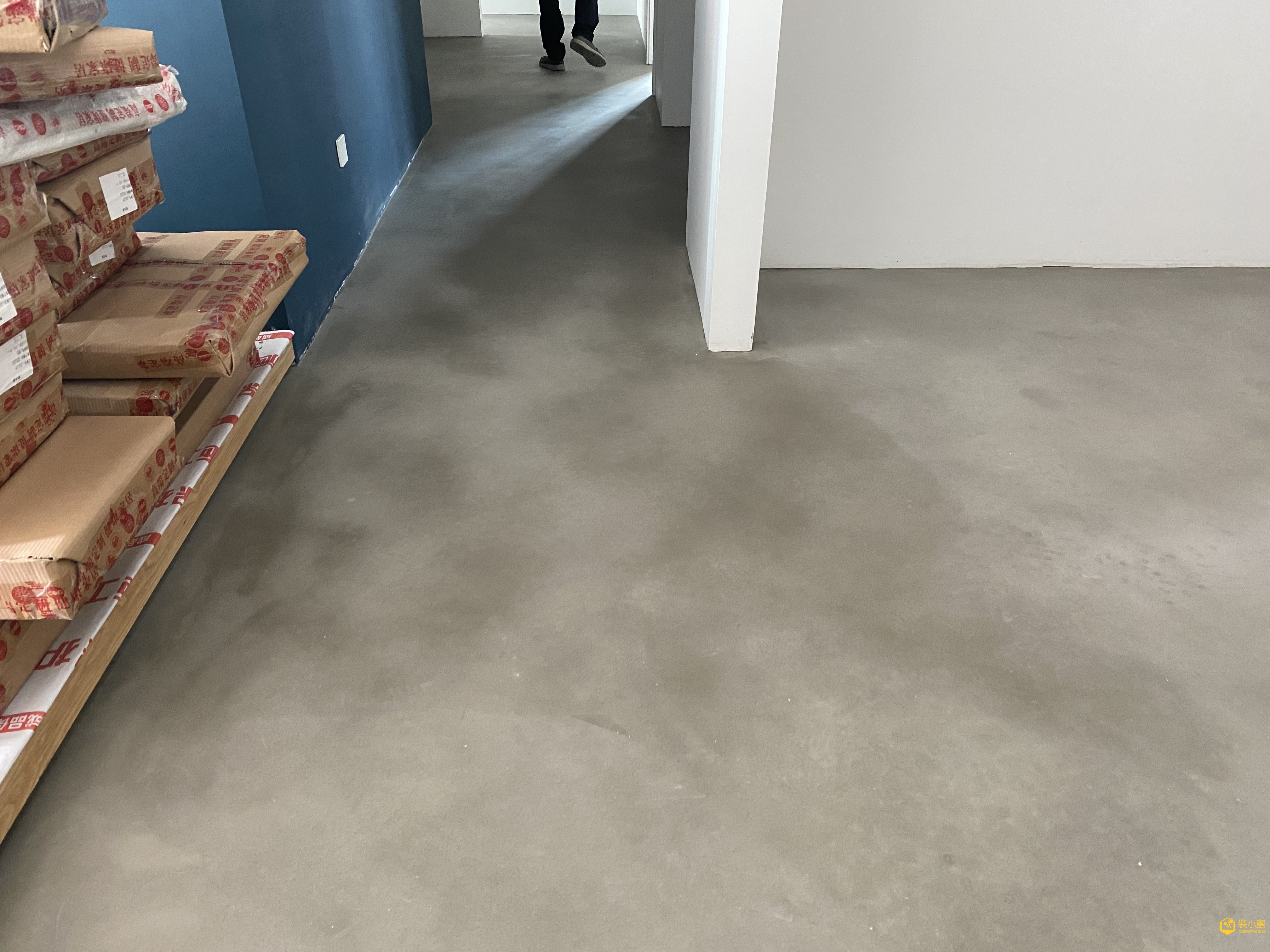

这是四月份拍的,依然颜色不均

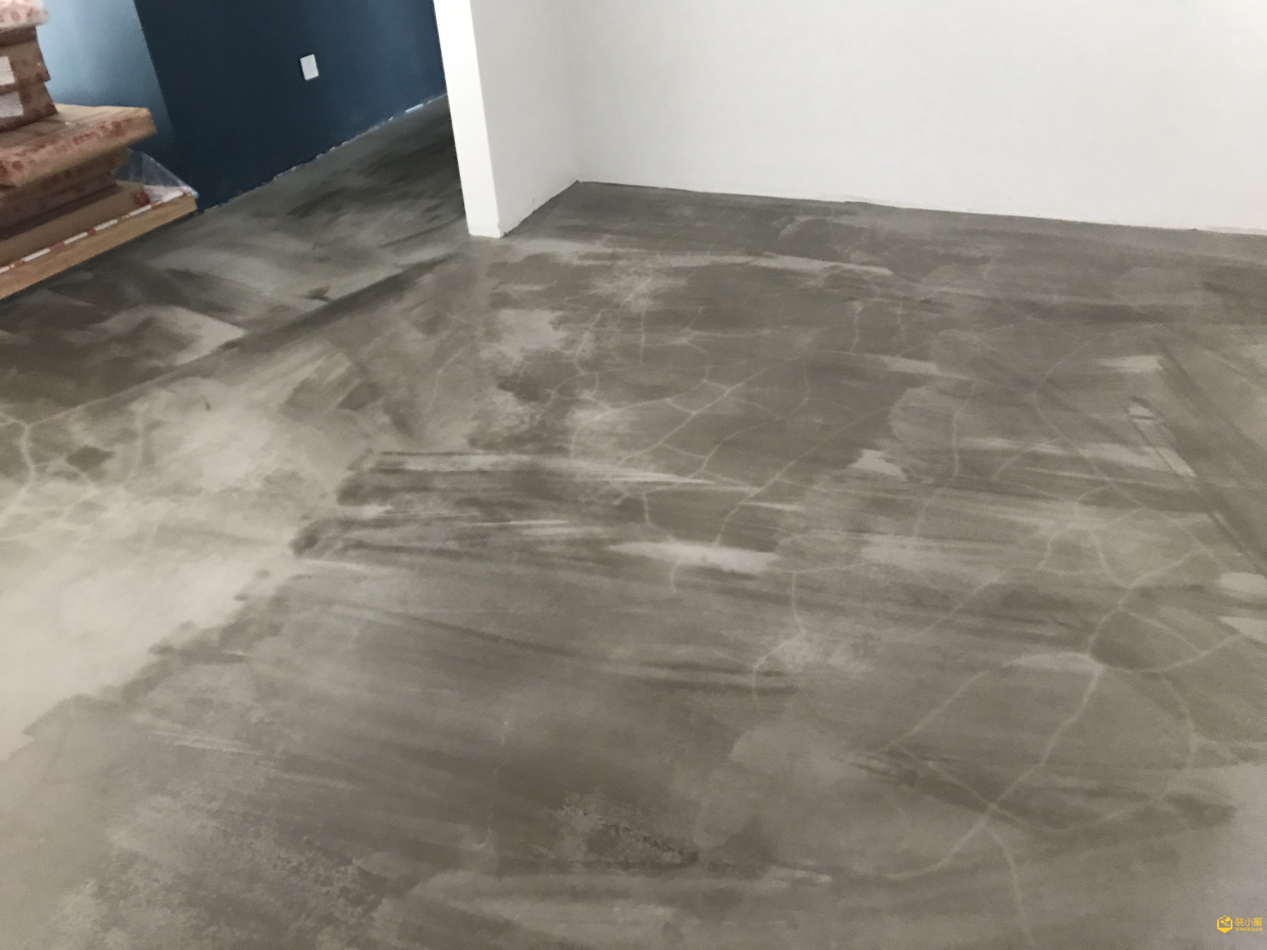

这是拖地后拍的,明显看到像龟裂的痕迹,但没有缝

可以在上面再做一遍。可能甴于太薄。
蔡新发 - 监理工程师
       您好,您说的您家自流平有裂缝和颜色不均匀,这两个都不是问题,问题的关键是做自流平检查原始地面基层没有,原始地面基层有空鼓,裂缝才能造成自流平施工后裂缝,自流平施工要求地面无空鼓,裂缝,清洗干净地面灰尘,最好涂刷一遍地固或用水湿透地面再做。
       您说的自流平颜色不均匀,这个就是地面没有清理湿透,涂刷地固。本身地坪不平,自流平有厚有薄才导致颜色不匀,这个对使用没有影响。
蔡志
您好,如果您要达到水泥地面的施工效果,自流平施工是无法达到的,自流平工艺是对原始水泥砂浆找平地面局部不平整部分进行找平修复,其厚度不会超过一公分,而且强度不大,不耐磨,这也就是您看到有龟裂的原因,如做为找平修复有龟裂也属正常,颜色深浅不一有可能是自流平调制时未调合均匀,施工有问题。如您想要水泥地面的效果建议便用水泥砂浆地面找平后,使用环氧树脂地坪漆施工,才可达到您要的效果,前期这种自流平施工是不合理的。您可进行参考。
占全坤 - 装小蜜监理
1您好!自流平做完了,像这种现象,如果不处理,以后肯定会开裂,裂纹不会达到5毫米或更宽,这种裂纹可能有两个原因,一是地面基层本身就有开裂,自流平本身就薄,做完之后它也会形成裂纹或龟裂。
2如果地下做了地暖,建议不用砸了重做,像这种情况用几年应该问题不大,就怕时间长了,第一是开裂,第二是脱落那就麻烦了。
