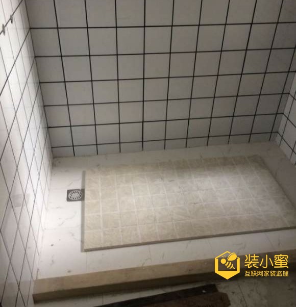

卫生间防水倒水没做好,在不敲地砖的情况下,有什么补救方法吗?
每次一洗澡就有积水,很烦。。。
7 个回答
李积承 - 监理部监理
卫生间地漏坡度没有做好是吧!那只有拆除地砖重贴。
占全坤 - 装小蜜监理
您好!卫生间淋浴区地砖坡度没找好,洗澡时地面会有积水是吧,这种现象不敲地砖的话很难解决,建议局部敲地砖重新找坡度,把地漏附近的几块地砖敲掉重新铺贴就可以,地砖敲掉后需要重新涂刷防水再铺砖比较好,避免敲砖时把防水破坏。确实不想敲地砖的话,如果卫生间空间足够大,可以加淋浴房,做干湿分离。或者是做挡水石拉一个帘子也可以,这样淋浴区有水的话,不会流到干区来。
张会国 - 装小蜜监理
您好!您家这种情况不拆地砖是不行的,也没有别的办法进行处理。建议拆掉地漏四周地砖,先进行找坡度,再刷防水处理,铺贴地砖地漏四周一定要进行坡度,地漏要低地砖0.5mm,才能达到流水干净。
李耀峥 - 监理工程师
这个防水要彻底解决还是要拆瓷砖重新做。水是从瓷砖缝隙渗进去,就算你重新做了美缝也不能保证长期不渗水进去。
徐爱国
卫生间淋浴区积水问题很棘手,主要为坡度预留不够所产生的问题,改起来也很麻烦,怕瓷砖颜色配不上,又担心破坏防水,尽量减少改动的面积,可考虑取掉地漏周边的瓷砖,进行找坡处理,但必须要补刷防水,并重新做48小时的闭水试验,去楼下查看,确保无渗漏水才可以进行补贴砖
季利生
         您好!可以在淋浴区现有的地面上加装与地面瓷砖颜色相近的大理石踏板。大理石踏板铺装时,原地面瓷砖做拉毛处理。使用云石胶粘贴。大理石四周做美缝处理。
      这样洗澡时水会留到四周的排水槽内。洗澡时就不用站在积水里了。
丁叮 - 监理工程师
您好,建议拆除地砖重新涂刷防水,进行闭水试验48小时,楼下检查无渗漏后,进行贴装并找好坡度。
希望能够帮助您。
