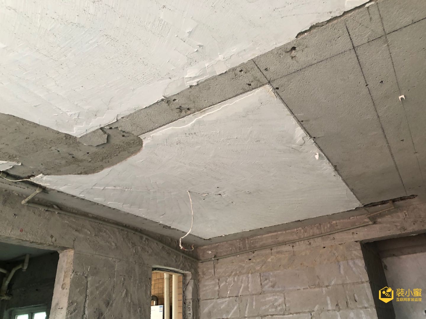

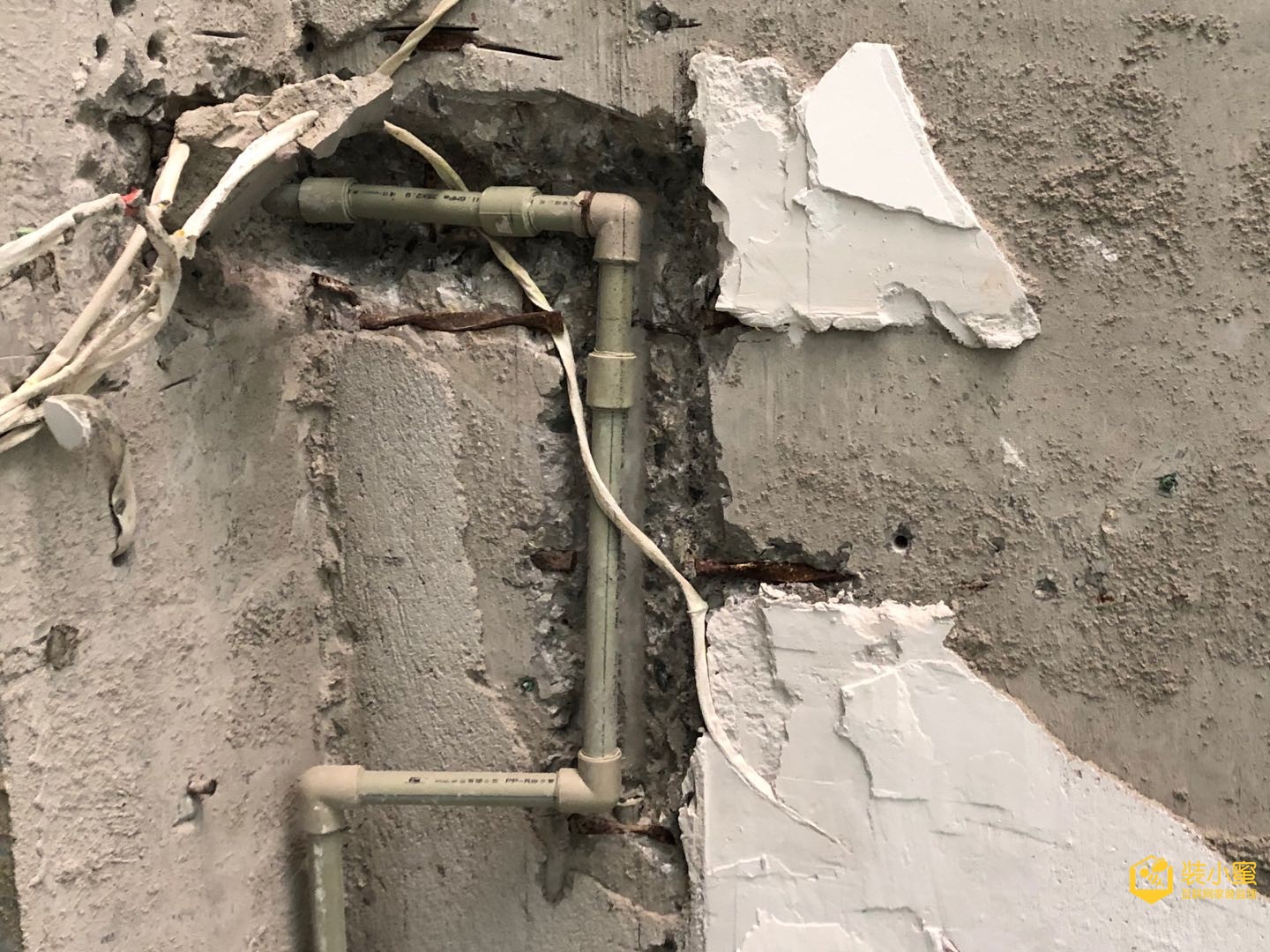

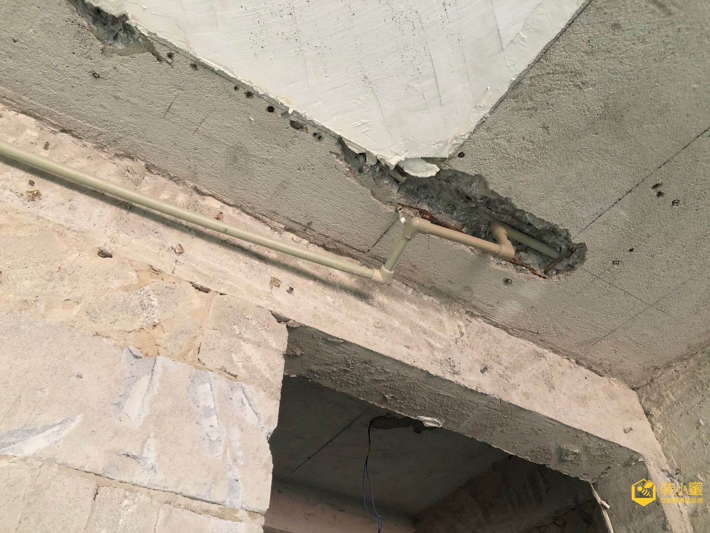

如图,是楼上入户水管,开发商预埋的。推测是原业主装修时打破了水管,所以这样随便接了,因为原业主有吊顶。最后一张图,那里剪掉了2根钢筋,好怕呀,会影响楼板承重和安全性能吗?我不想吊顶,所以发愁这个水管怎么弄。开槽藏起来?会不会对楼板伤害太大?有工头建议我开浅一点的槽藏掉管子的一部分,然后走石膏线或挂边吊顶来挡这水管。
有必要水管走天花电线走地砖下面吗?有工头这么建议,说水管有问题好维修。attachments-2020-04-Ot7hgHi75ea0faf67954b.jpgattachments-2020-04-3PZZdNMd5ea0fb08a80f9.jpgattachments-2020-04-DlT9yeJy5ea0fb1ba9a5e.jpg

4楼上的上水管走您们家顶面,如果您家不想做吊顶,还是按照原来的方案开槽预埋就可以,开槽时尽量不要破坏楼板钢筋,边角可以安装石膏线遮挡,吊顶里看到原有楼板有两根钢筋给剪掉了,这个不会对房屋结构整体造成什么影响。
5家庭装修水电改造规范做法是,厨房卫生间上水,建议走墙面和顶面不走地面,因为厨房卫生间都是潮湿环境,电路走墙面和顶面,后期使用更安全。上水走顶面和墙面有问题您自己好及时发现,也方便维修,如果走地面漏水,楼下知道您是不知道的,而且维修成本比较高,厨房卫生间水电路走墙面和顶面,管线米数相对较多,造价相对较高,水电改造属于隐蔽工程,建议按照规范施工比较好。

建议厨卫水电顶面布管,虽然长度增加,但便于后期维修。可以考虑水管被石膏线遮挡,不必开深槽。
