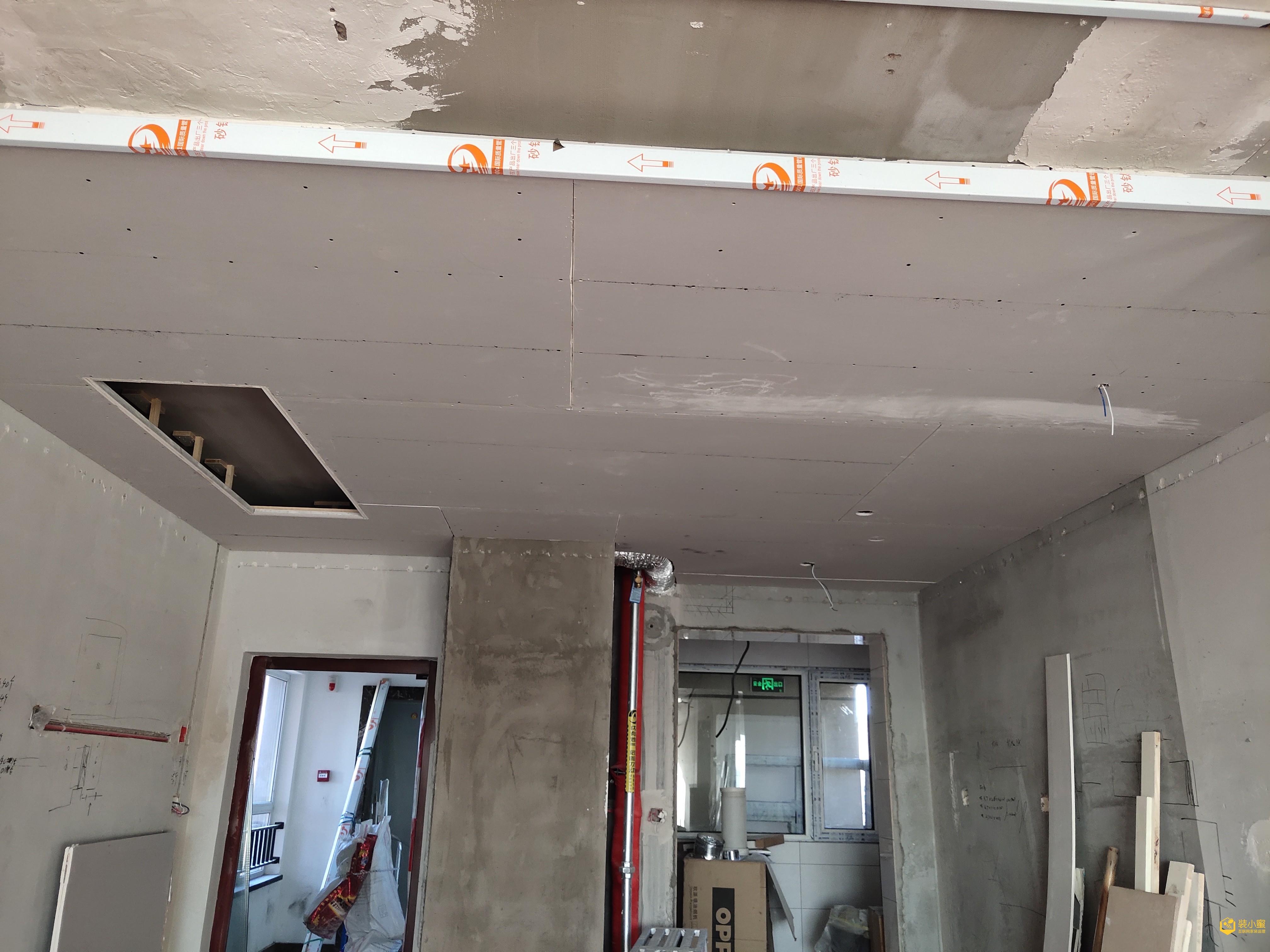

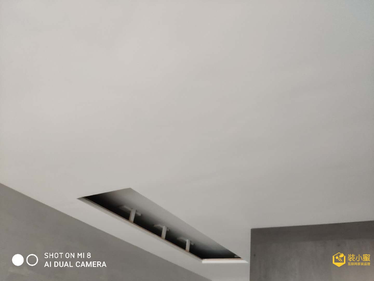

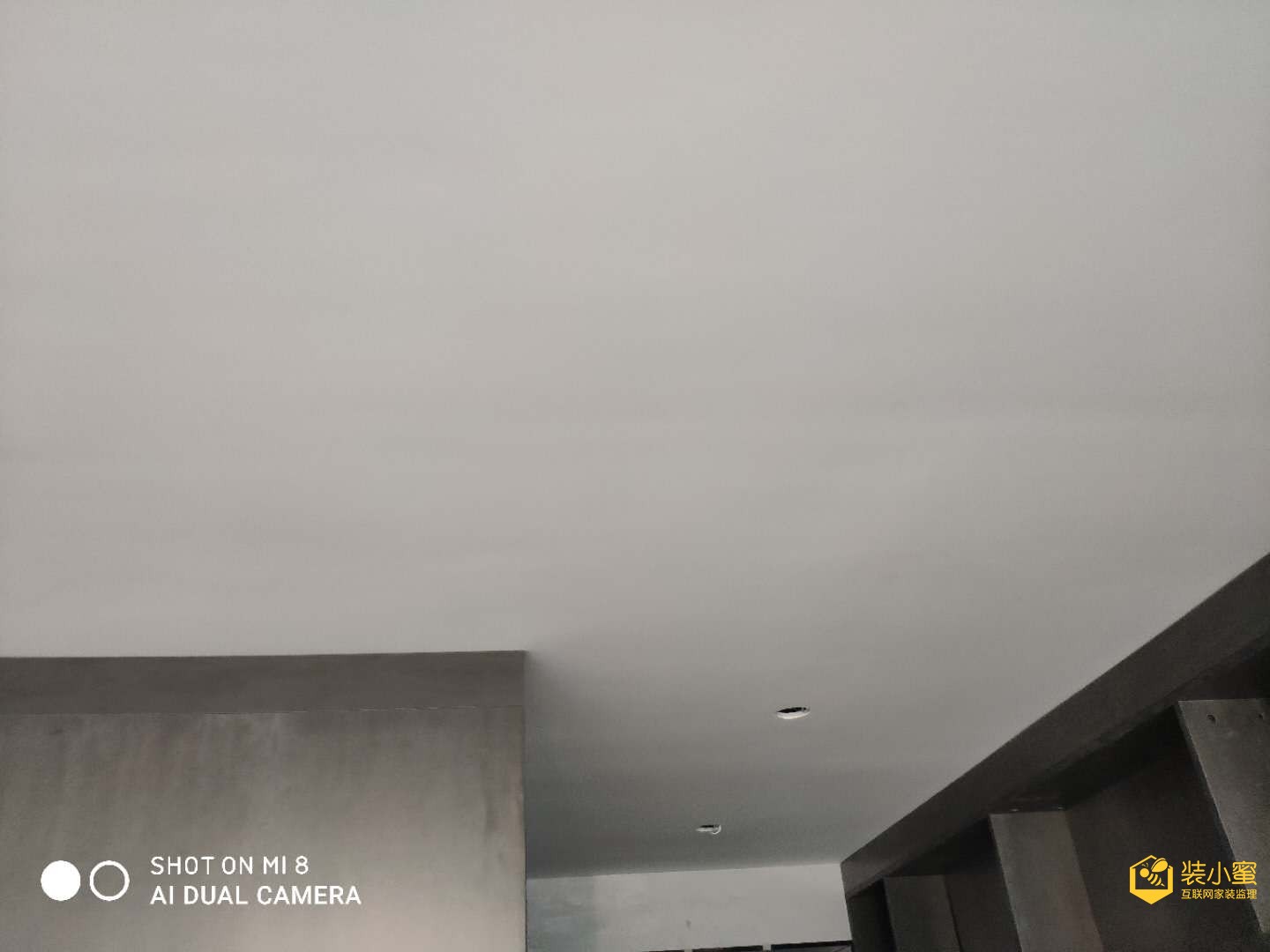

石膏板吊顶出现波浪怎么回事?如何处理

   吊顶波浪,两种原因造成;1.木工吊顶施工不规范,龙骨不稳定,不水平;这个处理起来,麻烦的很,需调整加固。2.油工补缝,刮腻子时,未有效找平,需油工腻子找平,打磨,刷漆处理,
叶卫红
龙骨安装不平整或者次龙过稀导致的。
李积承 - 监理部监理
应该是油工刮腻子末刮平,石膏板接缝处高,油工处理不到位,建议重新用靠尺找平,重新刷漆,最好别刷亮光添。
申松山
1.吊顶周边格栅或四角不平;
2.  木材含水率大,产生收缩变形;
3.龙骨接头不平有硬弯,造成吊顶不平;
4.吊杆或吊筋间距过大,龙骨变形后产生不规则挠度;。
5木吊杆顶头劈裂,龙骨受力后下坠;用钢筋作吊杆时未拉紧,龙骨受力后下坠;
6.吊杆吊在其它管道或设备的支架上,由于振动或支架等下坠,造成吊顶不平;
7.受力节点结合不严,受力后产生位移变形。或石膏板受潮引起变形。
如果变形严重,建议返工处理。
朱修车
油漆工在批腻子施工未整体拉平好,可能油漆工工具太短,建议油漆工反工重新用长尺拉平处理。
南海元 - 装修监理工程师
石膏板吊顶出现波浪的原因有:1龙骨变型,材质不达标,2副龙骨布置跨度过大,3主龙骨与吊筋连接有松动。4石膏板固定螺丝钉过稀或没上牢固。5平整度没有拉线调平。
像这种处理的方案有:1拆掉重新加固调水平处理,主次龙骨建议使用加厚轻钢龙骨才不会变形。2油工使用专用粉刷石膏找平,但不能过厚,否则年久会脱落,以一厘米厚为标准。
占全坤 - 装小蜜监理
您好!石膏板吊顶出现波浪情况,有以下几个原因。
1整体吊顶水平可能有误差。
2龙骨搭接不平整。
3石膏板接头可能没处理好。
4石膏板上腻子至少要刮三遍才能看不见波浪。
首先看看整体吊顶水平有没有误差,在检查龙骨搭接误差多少,如果只是石膏板接头有波浪,建议只能多刮几遍腻子找平处理,但是石膏板上腻子不能刮太厚,厚度小于5mm就没有太大问题。
丁国锋
您好,这个问题有两种情况一是辅龙骨间距过大造成的,二是油漆工批刮不平整
吴忠高
你好!目测是油漆工或者是光线原因造成、面漆涂刷不均匀也会造成视觉上的错误。
郑国平 - 监理
1.没有在批腻子前有波浪形,应该是龙骨偏少或者龙骨框架不平整。
2.顶面石膏板做完乳胶漆有波浪形,应该是批腻子施工工艺没做好,刷了乳胶漆光线好就能看到波浪形。
