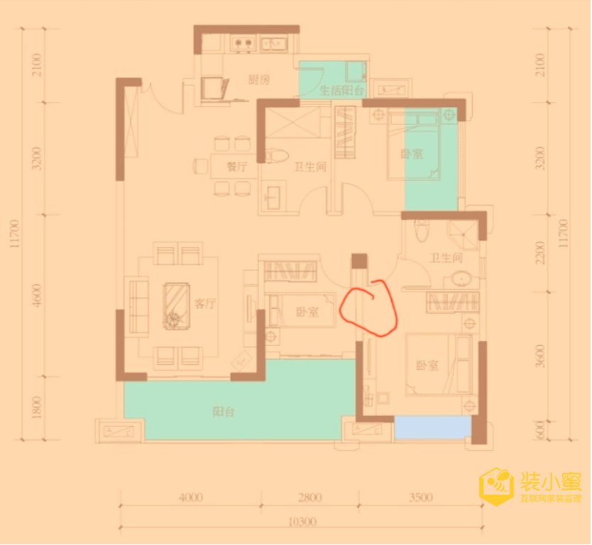

请问主卧红色圈起来那堵墙可以敲吗?

高军 - 监理
从您的图上来看,应该不是承重墙,最好是现场检查一下,是否可以拆除掉。
闵超
从图上看标黑的是承重墙,您圈红色的那块应该不是承重墙就可以拆除,可以找物业确认下
占全坤 - 装小蜜监理
1按照这个图片来看,有黑色标注的地方才是承重墙,没有黑色标注的就是非承重墙,但是如果厚度超过12cm以上,建议这个墙还是不拆除比较好,拆除以后也会影响房屋整体结构。
2如何判断这个墙是不是承重墙,首先看这个墙的厚度 ,正常是超过12cm以上都是承重墙。再看这个墙的砌筑材料,如果是水泥浇筑的,里边有钢筋结构,超过12cm以上,肯定是承重墙。有一种可能是轻体砖砌的墙,厚度有20cm厚,虽然不是承重墙,但是不建议拆除。
3轻体墙厚度一般在12cm以下,有轻体砖砌筑,还有成品空心板拼筑,敲的声音与承重墙是有区别的,这类墙是可以格局改造拆除的。
4房屋的墙体按照房屋结构都不能拆除,建议装修格局改造,把需要拆除的或新建的,标注在平面布局图上,装修前需要提前报备物业,物业审核通过后才能拆除。避免造成没必要的麻烦。
5房屋墙体有水泥浇筑,厚度超过12cm以上,都是承重墙,不允许拆除,拆除后会影响房屋整体结构。
6阳台门联窗垛子,厚度有38cm以上,这个是承重墙不允许拆除,这个垛子是压阳台楼板的,这种都多数是老房,楼板是预制板,阳台楼板是浇筑的,和预制板连接靠这个垛子和外墙压住,如果拆除这个门联窗垛子会影响整体房屋结构,阳台会很危险。
7卫生间空间小,拆除非承重墙,占用卧室空间,这种也不建议拆除,后期容易造成漏水。
8总地来说影响房屋结构的建议还是别拆,拆了之后后果很严重,有业主举报或者物业知道,会通知相关房管局到现场拍照,要求停工,要求业主需要找有资质的加固公司,重新加固,还需要相应的罚款,得不偿失。
以上是如何判断承重墙与非承重墙的区别,哪些墙可以拆,哪些墙不可以拆,仅供参考。
丁叮 - 监理工程师
您好,拆墙请注意以下几点:
1 部分墙体用于隔开空间,是轻体墙和空心板,可以拆除。
2 房屋的梁和柱体不能拆除。
3 砖混墙厚度大于240mm属于承重墙,不能拆除。
4 阳台的垛子属于配重墙,不能拆除。
如果无法判断,建议在办理施工许可证时,在物业报备和询问,因为拆除承重墙和配重墙是被要求恢复,需要找专业加固公司进行加固的。
可以采用敲击和检查厚度方式进行判断,房本图纸为黑色的是承重墙,外墙绝对不能拆。
目前来看红圈内不应该是承重墙,建议上门确定。
希望能够帮助到您,谢谢!
