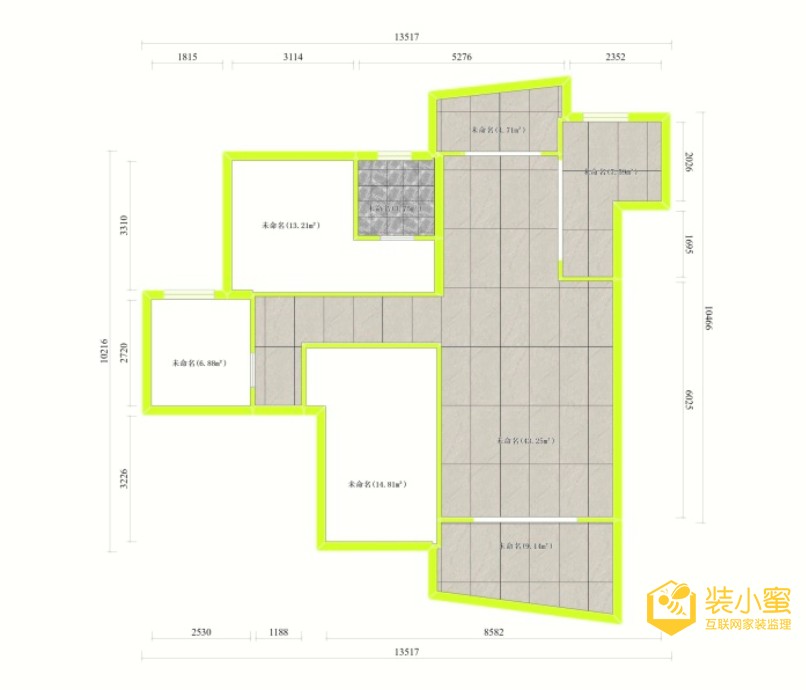

请帮我看一下这个地砖铺贴方式可以吗?
过道1米3 砖是75*150
打算除了卧室、卫生间通铺, 不要门槛石
这个通铺的排版可以吗? 还是28 37的好点呢?
2 个回答
占全坤 - 装小蜜监理
1您好!看了一下您这个客餐厅,厨房,过道长方形地砖铺贴方案,对缝铺贴是可以的,因为不管什么地砖本身都会有误差,如果选择28,37铺贴,会造成地砖对角,地砖整体大面积平整度误差较大,无法调整,所以这种长方形地砖,建议还是对缝铺贴比较好,四角可以对平,大面平整度也基本上差不多。
2因为之前有个业主家,他们选的是长方形地砖,地砖尺寸是1200mm×600mm,当时选择37方案铺贴,地砖角也对不平,中间也有高出点,联系厂家厂家说也只能对角铺贴才可以,因为长方形地砖都会有误差,不会像玻璃那么平整。
丁叮 - 监理工程师
您好,不建议28或者37,一般大型地砖或者加工砖平整度误差较大,能保证四角对齐就可以了,这样看着美观平整。
如果28或者37,可能存在加工砖是有弧度的,无法保证地砖平整度。这样不美观。
希望能够帮助到您,谢谢!
