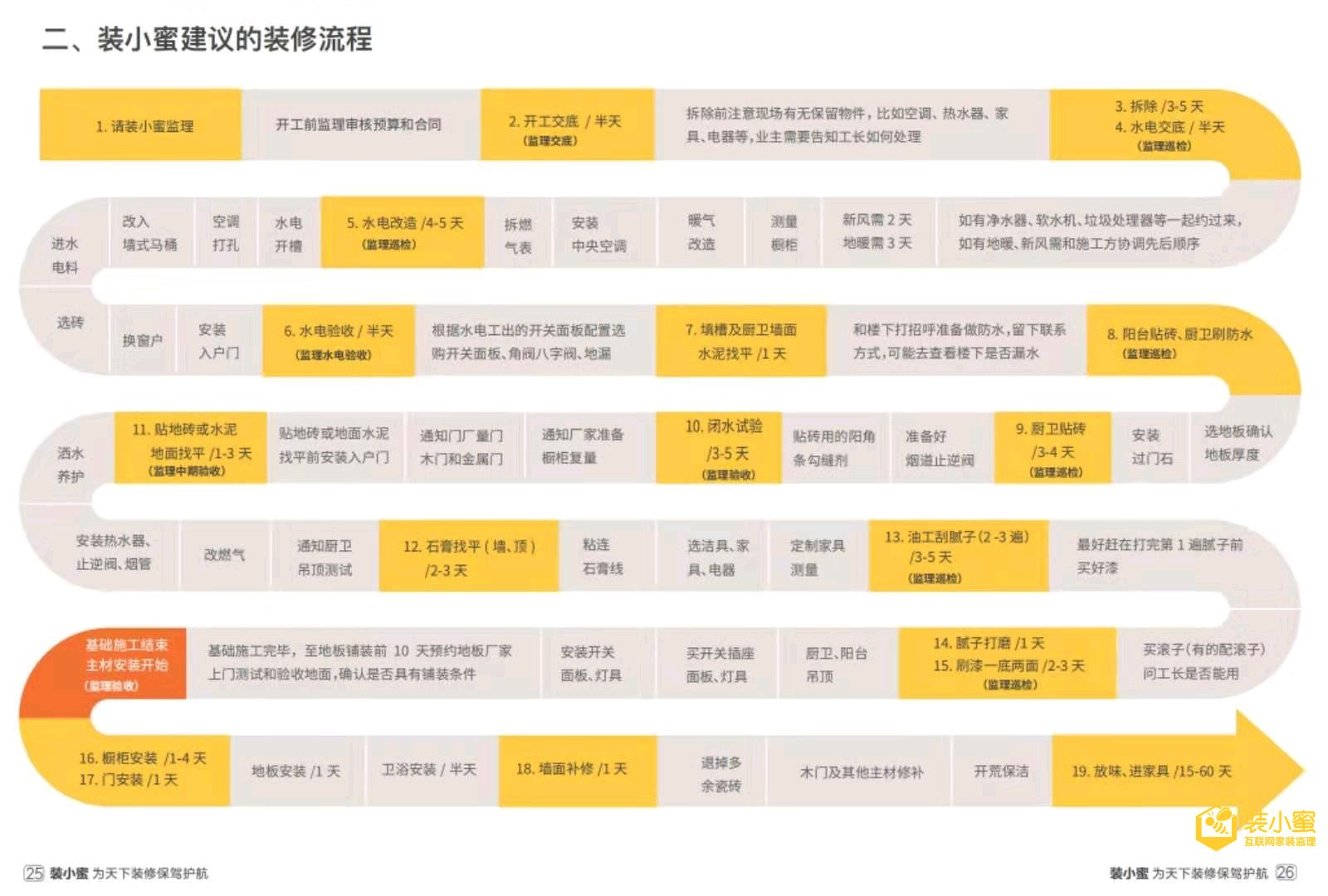

闵超
你提问的这几个顺序是:铲墙→水电改造→泥工贴砖→油工刷漆
还有很多细节需要考虑以及安排的可以参考下图
