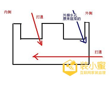

attachments-2020-05-pNvrchxc5eb18786239d7.jpg请教各位老师:泄水孔是不是这样打?

窗框距两端10-20公分左右各打一个排水孔,孔向外侧倾斜。

您好,窗户在制作的时候都会预留导水小孔。如果没有,也可以用电钻,在窗户的底边上隔一定距离钻孔。用钢制小钻头,避免震坏玻璃。

这类导流孔正常在窗户的制作时就会有预留个长方形小孔。如没有自己可以用5mm钻头的电钻加工一个小孔,开孔可以选在窗户左,右底边上钻个长度3~5cm的小方孔。
