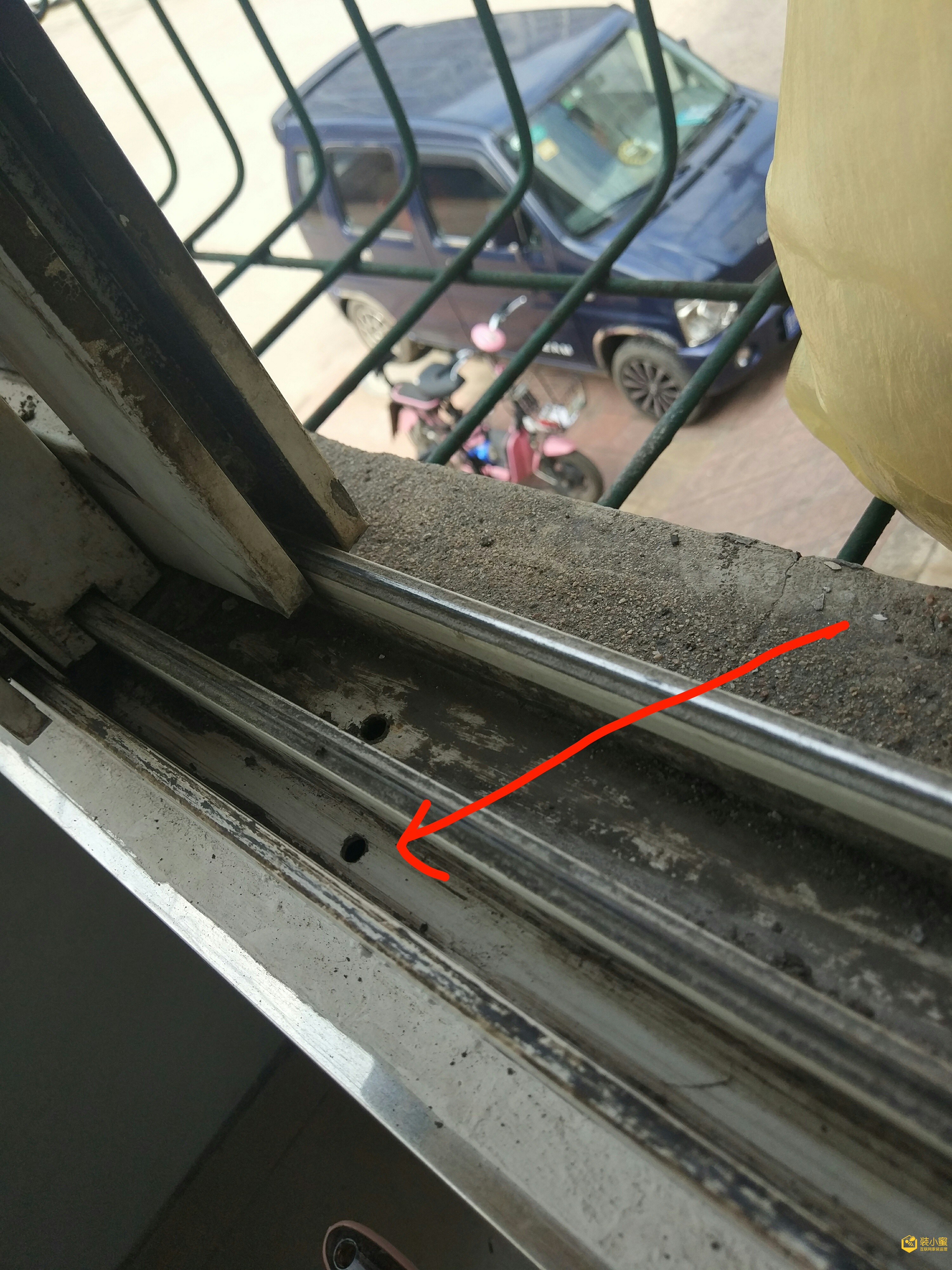

请各位老师指导:塑钢推拉窗户打泄水孔
attachments-2020-05-THBa4LdX5eb25e2b16022.jpgattachments-2020-05-yjyN1Zbq5eb25e6cd2a95.jpg图1红箭头处打了泄水孔。

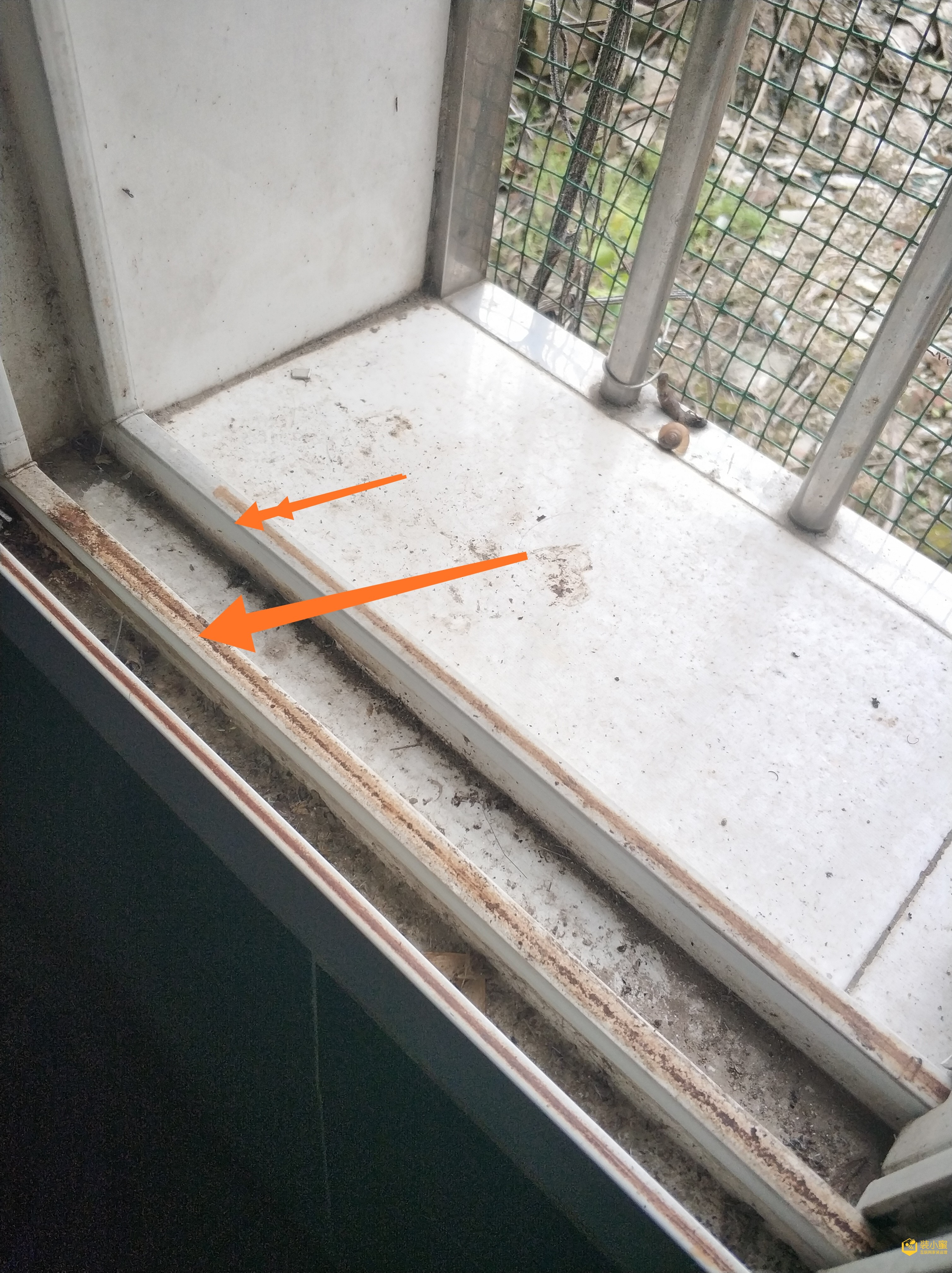

图2红箭头处有必要再打孔吗?即使打了孔能不能起到泄水作用?
里外两孔互通吗?

您好!塑钢窗因为它的窗框是槽型,窗框打泄水孔是很有必要的,窗框打这个泄水孔是为了下雨的时候水太大,水可以顺羞泄水孔流到外边,不至于水会流到里边来。这个泄水孔应该打在窗框的立面,不应该打打在底下,应该错开位置打孔,里外的孔最好不要互通,图1的孔打的是对的,但是那个孔应该错开位置打,图2的孔打的不对,有水是出不去的。窗框泄水孔还需要经常清理,不清理它容易堵塞,下雨时候水还是出不去。下面这张照片是断桥铝的泄水孔。attachments-2020-05-A0DLhdI25eb2699d67ead.jpg

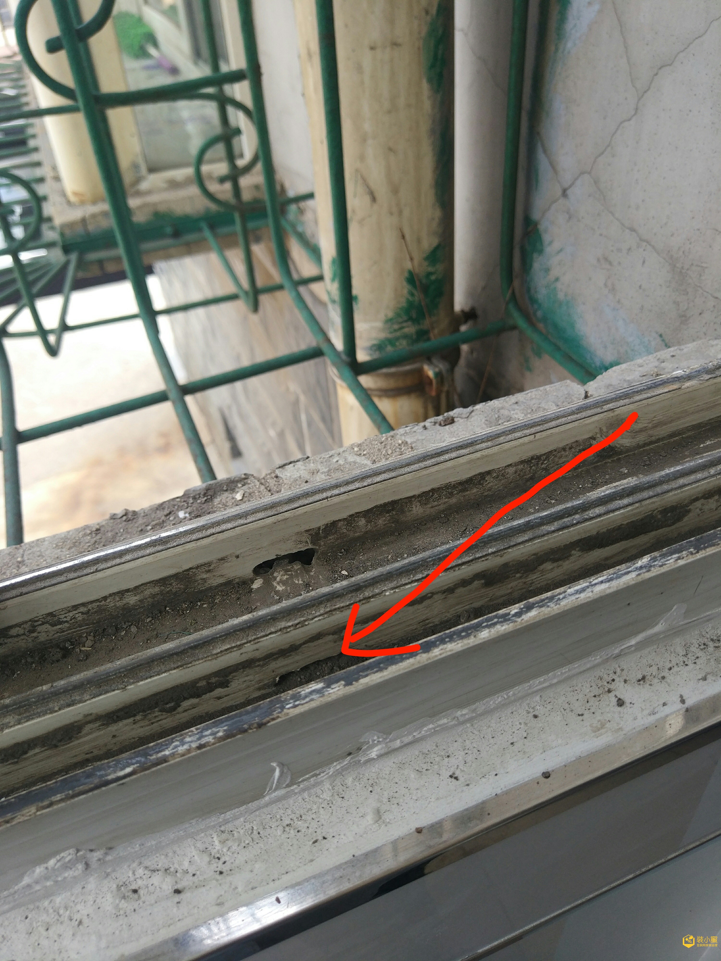

attachments-2020-05-B03wy8am5eb26cc11a8f4.jpg您好,请按上图标示打孔
丁叮 - 监理工程师
您好,窗户在制作的时候都会预留导水小孔。如果没有,也可以用电钻,在窗户的底边上隔一定距离钻孔。用钢制小钻头,避免震坏玻璃。
希望能够帮助到您,谢谢!
