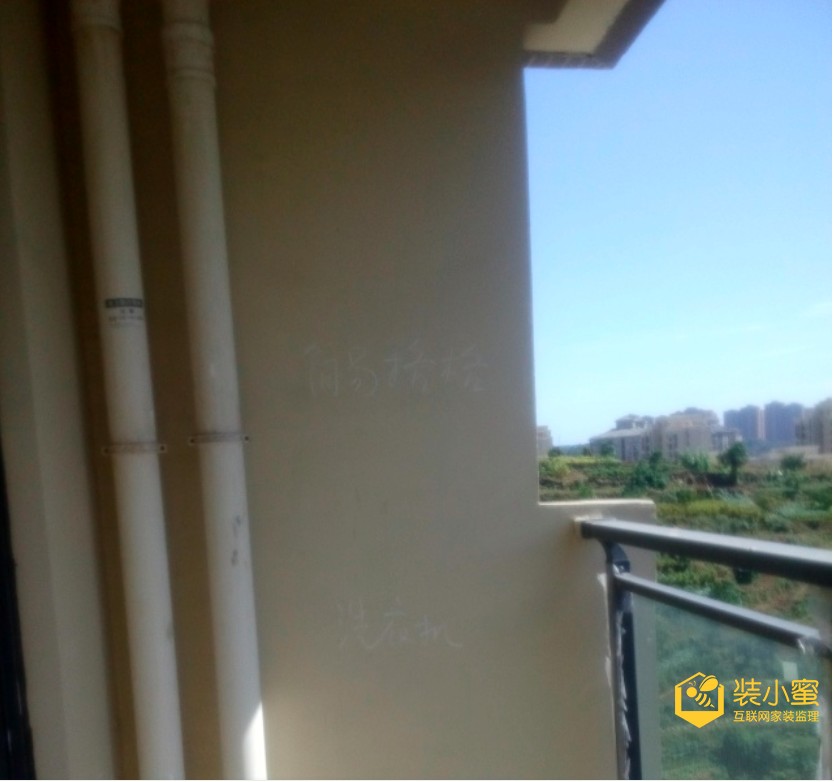

帮我看看卫生间,厨房,阳台的下水管道不包噪音大吗?

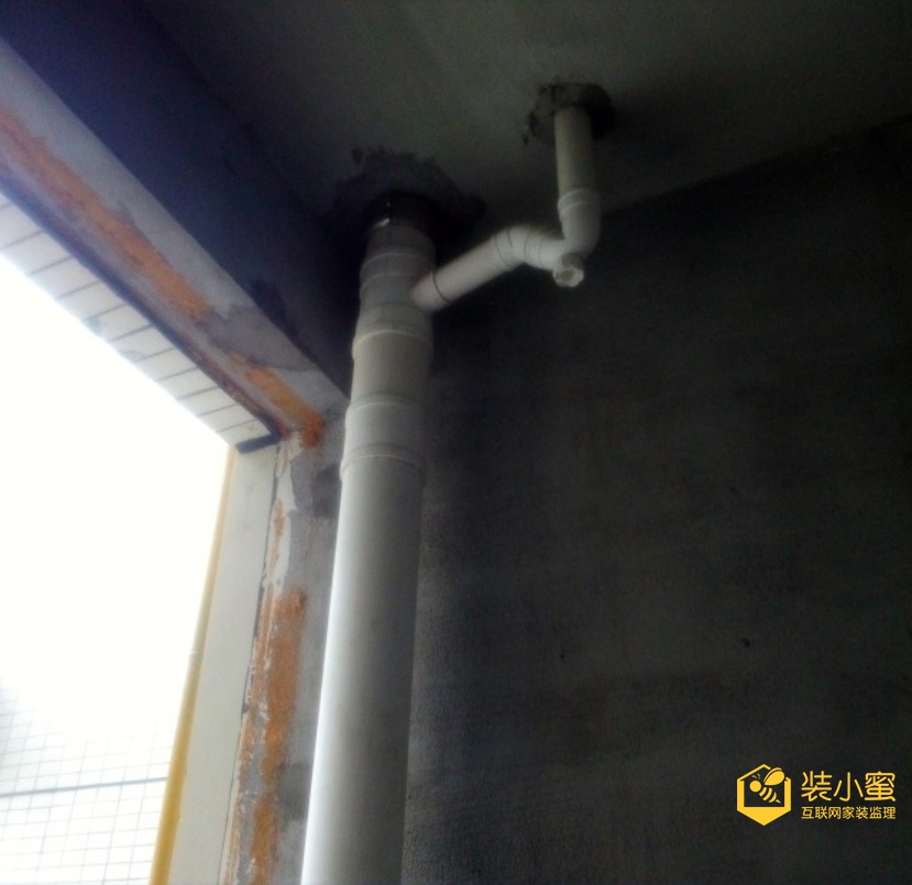

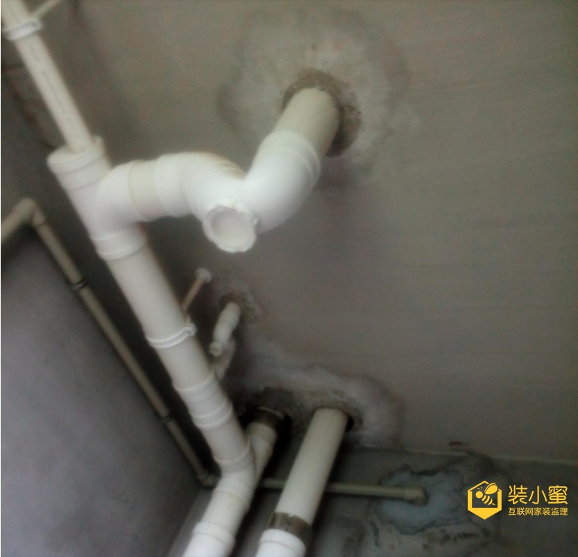

我家住17层,一共30层。卫生间有两根立管,一根是排污水管,一根是通气管。阳台一根是接池漏的排污水管,一根是天上下雨的排雨水管。都不是消音螺旋管道,厨房只有一根管子。全部用红砖包,里面不放隔音棉的话要接近800块。
attachments-2020-05-NY6IAEeW5eb3b39ec44ac.pngattachments-2020-05-sF21n4b25eb3b3aec5565.png卫生间的通气管没有噪音,只有一根排污水管有噪音,两根全包很占地方。阳台是楼上洗衣服排水和楼顶下雨的雨水的噪音。厨房就是洗菜用水的噪音。我的空间小,帮我分析下,可以不包吗?如果想省,哪些可以省,是不是只包卫生间就可以了?

        您好,厨房,卫生间及阳台的排水管一般装修都进行包管,美观清洁。但隔音问题,即使包隔音棉做隔音处理也不是绝对隔音。包管为减小占面积也不能用水泥砂浆塞砖直接包管,这样有破坏下水管隐患,建议用小砖打围排水管,面层粉刷最好。卫生间用砖打围包管贴砖,厨房为减少占面积可以用石材或橱柜饰面板包,阳台可以用做柜子包管。
丁叮 - 监理工程师
您好,可以在硬装阶段用各种隔音材料将较大较粗的水管及下水管包裹起来。
厨房可以采取橱柜包裹,阳台可以用颜色与墙面相近的亚格力板或或柜子包裹,卫生间建议隔音棉及轻体砖包裹。
