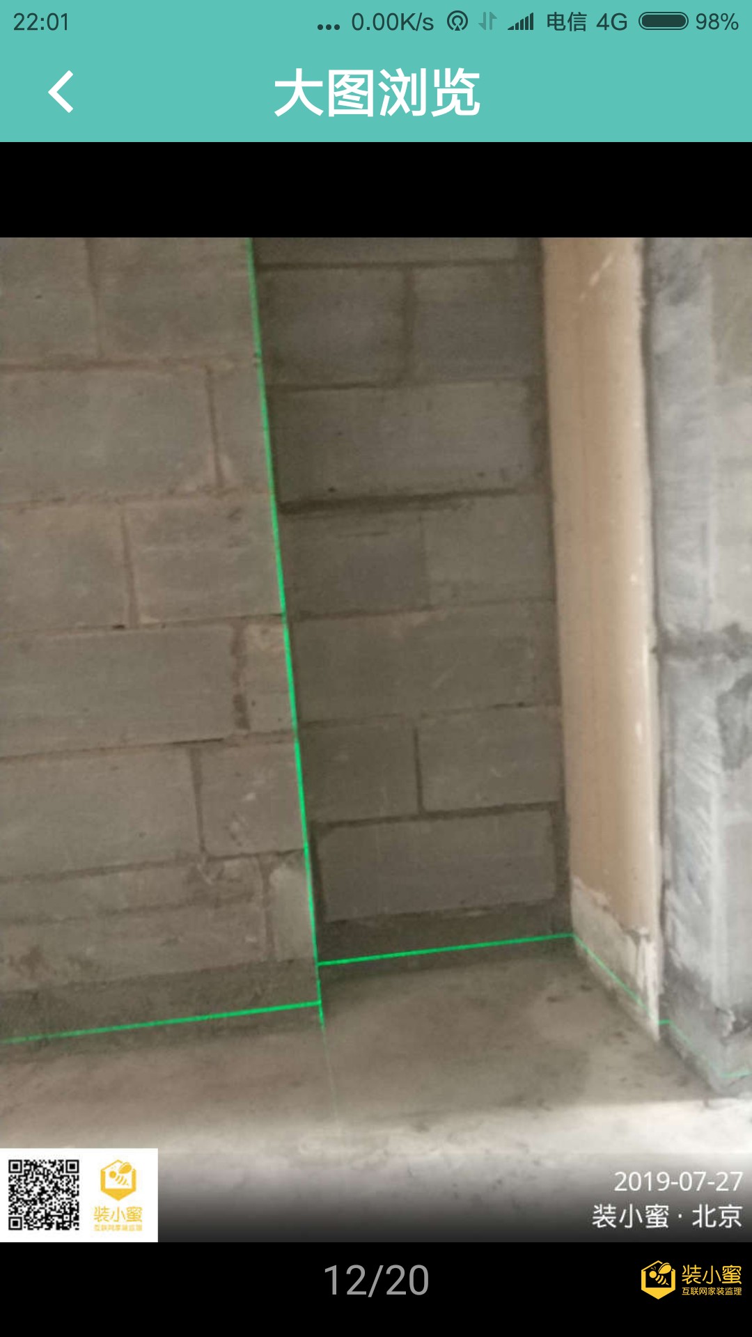

1卫生间改造扩大时,新建墙浇筑防水梁是很有必要的,造价相对较高,装修预算报价里没有显示,可能会增加费用。做了防水梁后,防水梁和地面连接牢固,新建墙与防水梁连接相对比较稳固,如果没有做防水梁,直接新建墙地面砌砖,后期新建墙容易变形,开裂,防水层遭到破坏,造成渗漏。
2新建墙防水梁高度20cm左右,厚度和新建墙砖的厚度一致即可,防水梁里测需要加钢筋笼,相应配比比例1:1:2,水泥,沙子,石子浇筑,防水梁凝固后才能做新建墙,新建墙砌筑时,砌筑两层需要加一根钢筋和原有墙打孔连接。卫生间门两侧和门头建议浇筑立柱过梁比较牢固,但是造价较高。
3卫生间新建墙砌筑好后,需要整体挂钢丝网,抹灰找平,卫生间新建墙里侧建议防水涂刷到顶,避免外墙乳胶漆受潮。防水涂刷完后需要做48小时闭水试验,合格后再铺贴墙砖,地砖,卫生间墙砖地砖铺贴方式,建议墙砖压地砖,防水性和美观性较好,墙砖压地砖工艺个别施工方会增加施工工费。
4卫生间墙上开门洞,直接镶角钢或者方钢,起不到很好连接作用,后期容易开裂,不建议使用金属角钢或者方钢代替门头过梁。
5卫生间墙面开门洞,建议现场浇筑或者买现成的水泥过梁,两侧延伸15cm左右,水泥过梁和原有墙成为一体,造价相对较高,卫生间墙面开门洞,这面墙肯定是非承重墙,加完水泥过梁后,建议里侧满挂钢丝网,外侧满挂网格布,能起到整体加固作用,有效避免里侧外侧开裂情况。attachments-2020-05-AyJFdkOq5eb4161967803.png

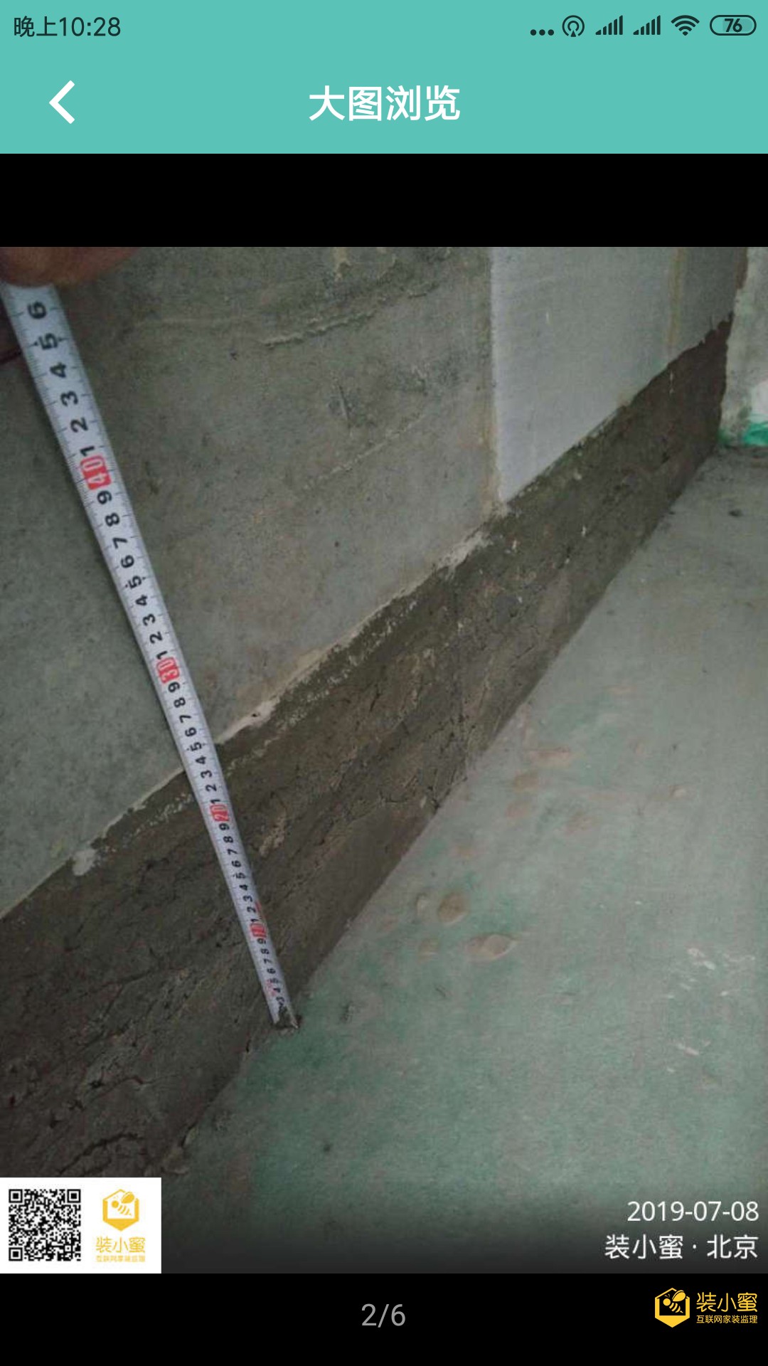

防水梁主要为attachments-2020-05-hafdTDaR5eb41e434b0d9.png卫生间新砌轻体墙,湿区新砌墙体时,底部应做高度150mm-200mm的混凝土加强基础也叫防水梁,具体做法:先扎好钢筋梁,支好模板,按照1:2:3比例=水泥:砂:石子,混凝土浇筑就可以了。
