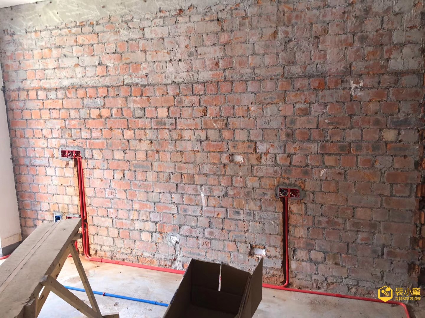

铲到红砖以后先水电后粉刷可行么
请问,我的墙是铲到红砖的,工长表示要先做水电,这样的顺序对么?会不会对红砖破坏多从而有安全隐患?然后粉刷的水泥要养护,每天洒水,已经做了水电还能洒水养护么?养护要多久?attachments-2020-05-Sd6JcEye5eb4aac812438.jpeg

您好,正常新建墙施工程序应该是先做抹灰的,因为新建墙的砖块靠的是水泥砂浆抱合住砖块并且干透后墙体才会牢固,老墙先做水电也没问题,应为砖块间的砂浆早就干透了,牢度不是问题,洒水保养前提是抹灰层有点泛白了就可以保养了,洒水小心点避开电线底盒,虽然有装饰盖保护。

您好!原墙体抹灰层铲除后可以先开槽做水电再进行抹灰,只是注意在抹灰前一定要固定好槽内管子,以免影响抹灰,出现管子凸出抹灰层的情况。抹灰后洒水养护注意一下也是没问题的。

您好,抹灰前可以开槽,但需要封线盒后再进行抹灰,注意洒水养护,避免水流到线管中。
