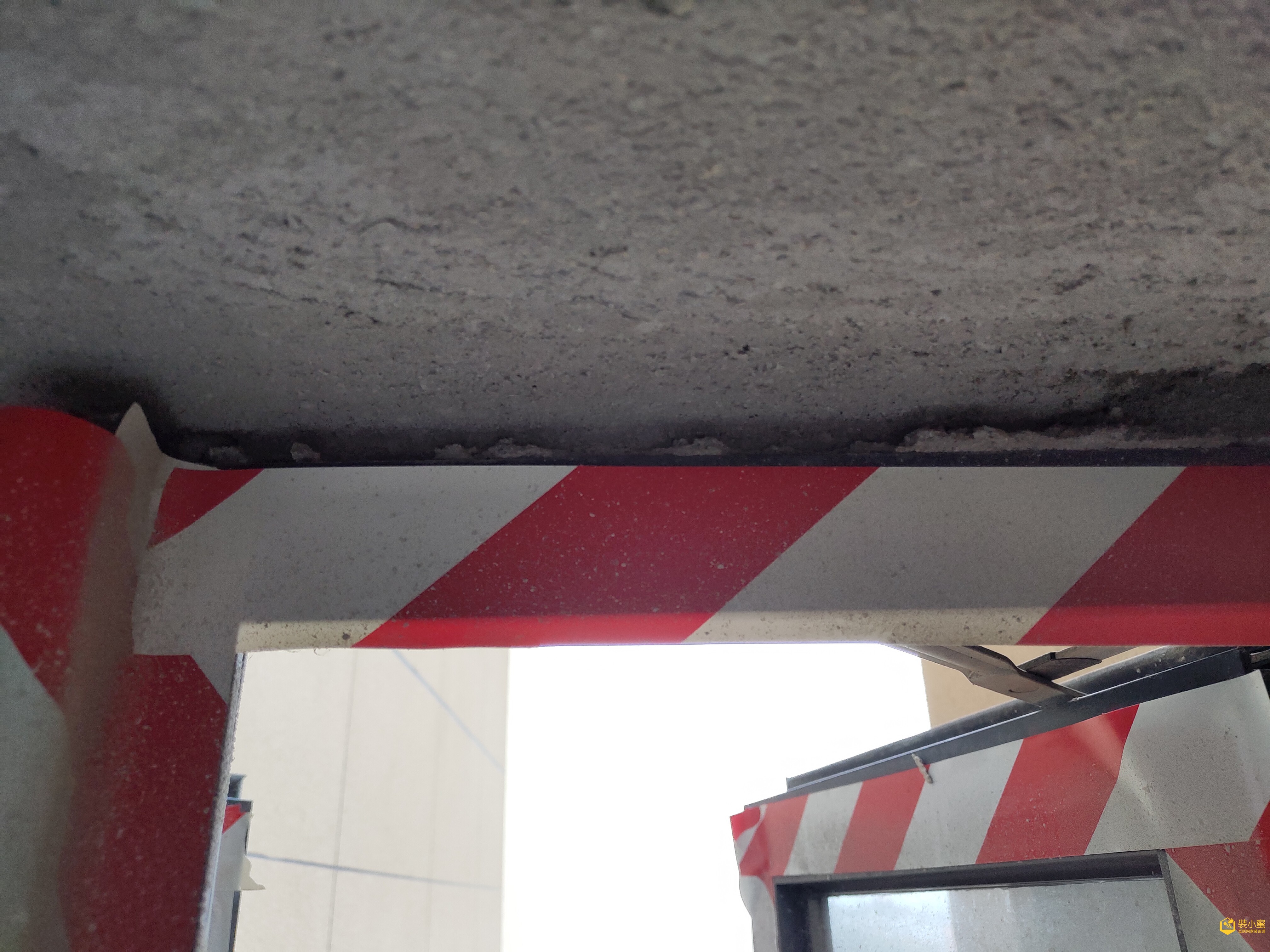

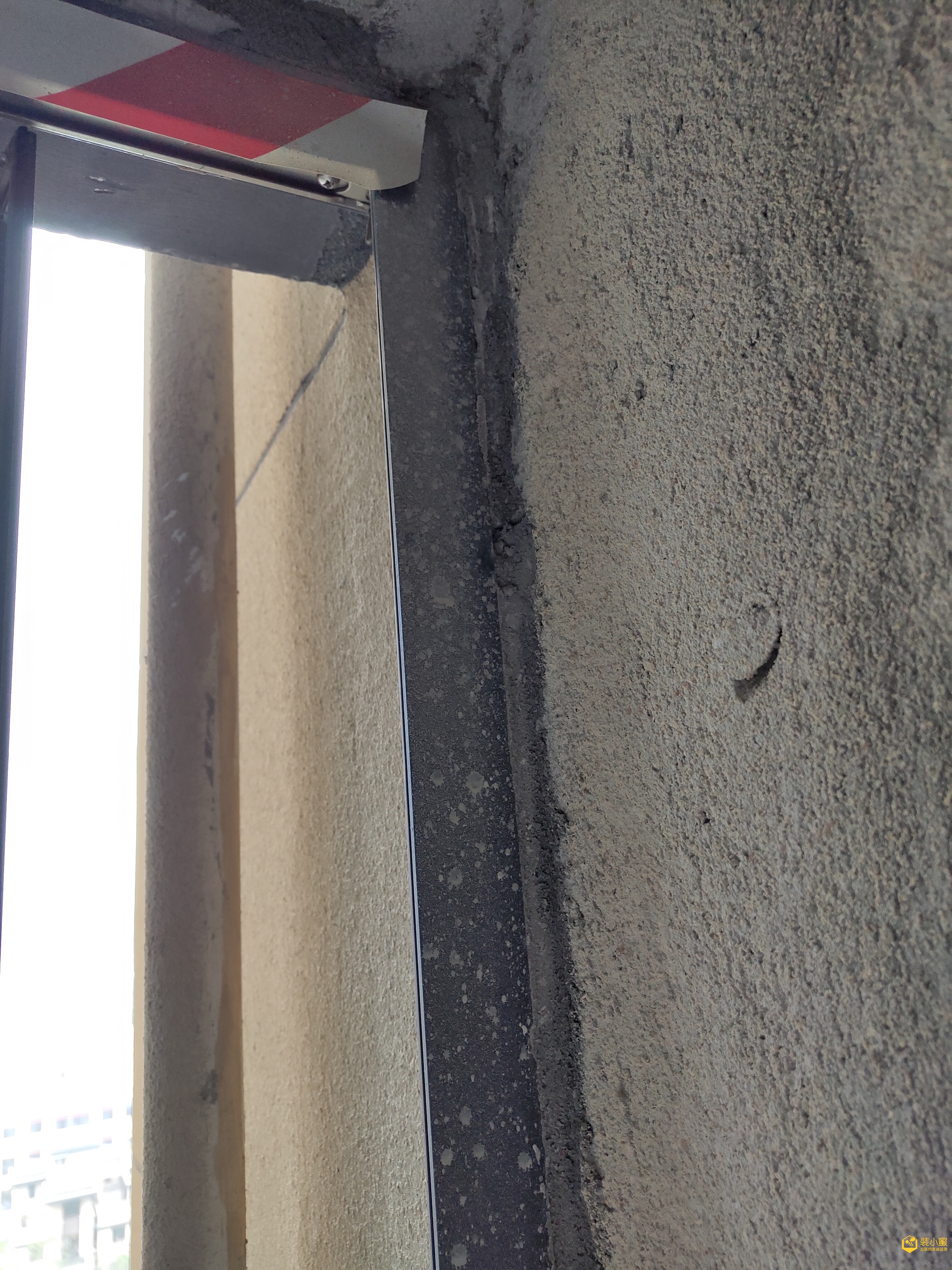

开发商的窗户边有缝隙,如何处理?
开发商的窗户边有这种缝隙,要如何处理?会不会漏水啊?需要用发泡胶重新填吗?
5 个回答
刘占喜 - 家装监理师
比较大的缝隙可以先打发泡胶,外面用耐候胶封闭处理
叶卫红
看上图较大缝隙以打过发泡剂,及时填充优质结构胶就可以了。
蔡新亮
您好!要看外面有没有缝隙外面密封胶有没有开裂破损,如果没有的话那里面的缝隙可以用泡沫胶密封,再用粉刷石膏刮平就行,如果外面有缝隙那就是窗户有松动,这样就要重新固定窗户再就要进行做防水处理才行。
蔡新发 - 监理工程师
       您好,您家窗户边的缝隙是不是拆除了水墙保温层露出来的。这个缝隙最好用水泥砂浆沿窗户外框边粉刷一个窗套,压住那条缝隙,后期没有裂缝隐患。如果不是拆除保温层露出来的,那这个窗户开发商安装不规范,这个缝隙应该是粉刷墙面的那一层砂浆完全压住,是没有这个缝隙。
窗户外墙面如果有缝隙,请用结构胶密封。打结构胶一定要渗入缝隙里。
丁叮 - 监理工程师
您好,如果缝隙大,可以填充发泡胶,外层用密封胶封好即可。
希望能够帮助到您,谢谢!
