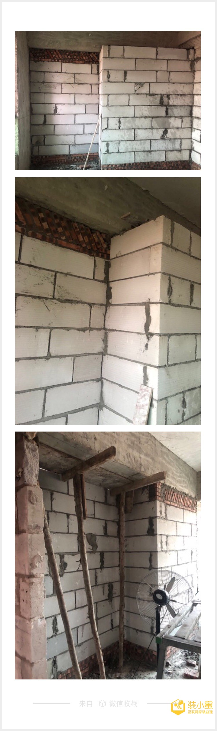

二手房翻新,房产证上写的钢混结构,5楼,共11层。两个房间的隔墙共3米长,原隔墙是在梁下面,我把原隔墙打掉了1.6米,然后往其中一个房间推40cm砌了一个L形10公分厚的墙,下面4层红砖,上面全部轻质砖。L形的尺寸分别是1.6米和0.6米(目的是为了两个房间更好的放衣柜,空间更好利用。)。然后这个L形墙砌了2.4米高,顶部用3根20厘的钢筋插入两边墙体加水泥沙浆封顶。这样估算下来偏移这部分墙大约有900斤?我现在很担心楼板的承重问题,会有安全隐患吗?有方法补救吗?钢筋水泥沙封顶会不会太重了?对楼板压力太大?工头和我说让我不要担心,完全没问题,管理处那能通过,旧小区,管理混乱。attachments-2020-05-fPYYlfQ45eb73bb1d6bc8.jpeg

您好!偏离梁体砌筑墙体没有问题,因为您家这个楼板是浇筑的,不是预制楼板,这样彻筑承重不会有任何问题,底下砌筑了四层红砖,中间是轻体砖砌筑,顶面用红砖斜砌,局部封顶用钢筋水泥浇筑,面积只有1600mm×600mm,承重结构没有任何问题,也不会有隐患,因为您家楼板是整体浇筑,这点重量不会对楼板造成什么影响。现在都砌筑完了再拆肯定不合适,如果在砌筑之前在底下浇筑地梁,那个浇筑顶可以考虑用板材和隔音材料来做也是可以的,那就踏实了。不过这样也没有什么太大问题,不用担心。
蔡新发 - 监理工程师
       您好,根据上图及您描述,偏离梁体这面墙做在现浇楼面上:基础用混凝土浇倒地梁,顶面用小砖斜砌扎紧,没有问题。偏离梁体这面墙如果是做在预制板楼面上,这个做法还是有安全隐患。总之,不建议顶部加钢筋混凝土浇倒封顶,应在底部现浇反背梁。
周广春 - 监理
您好!有两种方案1.偏出梁体的部分,底下倒预利梁,中间用轻质砖砌墙,顶部用小砖斜砌。2.偏出梁体的部分,用轻钢龙骨加隔音棉,石膏板隔墙,即可。
丁叮 - 监理工程师
您好,预制板不建议随意砌筑隔墙,否则因各板块间受力不均匀可能造成楼板塌陷。现浇板整体受力均匀可以随意砌筑隔墙隔间。
